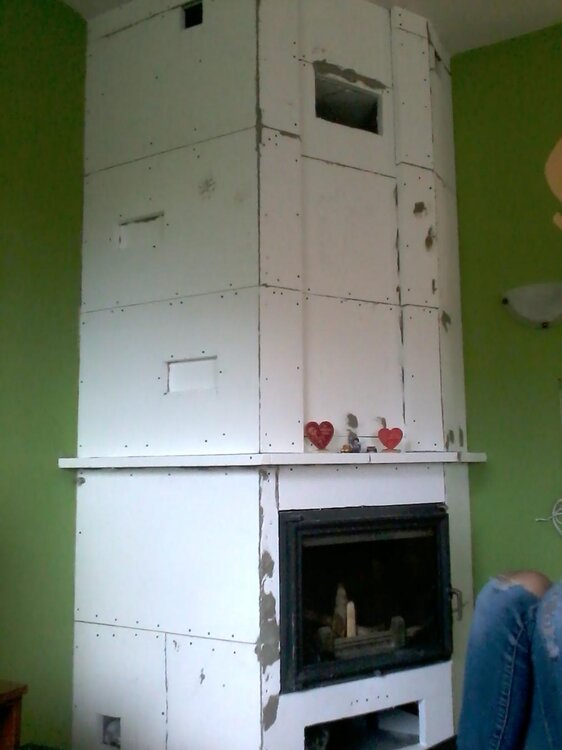

kwiaciarz 06.02.2016 09:17 Zgłoś naruszenie Udostępnij Napisano 6 Lutego 2016 Witam. Oto moja propozycja zabudowy kominka -wykonawstwo i projekt indywidualny.:_) Cytuj Odnośnik do komentarza Udostępnij na innych stronach Więcej opcji udostępniania

Zdun Darek B 06.02.2016 11:35 Zgłoś naruszenie Udostępnij Napisano 6 Lutego 2016 Po co taka wielka rura z powietrzem z poza domu skoro pod popielnik wchodzą 3 malutkie otworki ?Przecież ten wkład i tak najwięcej powietrza do spalania , już OGRZANEGO , pobiera ze środka domu ? Cytuj Odnośnik do komentarza Udostępnij na innych stronach Więcej opcji udostępniania
lechoski 06.02.2016 12:43 Zgłoś naruszenie Udostępnij Napisano 6 Lutego 2016 w twoich wkladach rozumiem ze fi 125 wchodzi w calosci pod palenisko . tradycyjnie zapomniales o tym ogrzanym powietrzu dodac ZAPLACONE☺ a moze i ukradzione ? Po co taka wielka rura z powietrzem z poza domu skoro pod popielnik wchodzą 3 malutkie otworki ? Przecież ten wkład i tak najwięcej powietrza do spalania , już OGRZANEGO , pobiera ze środka domu ? Cytuj Odnośnik do komentarza Udostępnij na innych stronach Więcej opcji udostępniania
Zdun Darek B 06.02.2016 18:32 Zgłoś naruszenie Udostępnij Napisano 6 Lutego 2016 Przepraszam ...zapomniałem.... już się poprawiam "......+ ZAPŁACONE ..." Cytuj Odnośnik do komentarza Udostępnij na innych stronach Więcej opcji udostępniania
lechoski 06.02.2016 21:57 Zgłoś naruszenie Udostępnij Napisano 6 Lutego 2016 kratki chyba gore z dolem pomyliles. a i tak beda zbyt male i dwa ostatnie[ATTACH=CONFIG]345932[/ATTACH][ATTACH=CONFIG]345933[/ATTACH] Cytuj Odnośnik do komentarza Udostępnij na innych stronach Więcej opcji udostępniania

kwiaciarz 07.02.2016 07:56 Zgłoś naruszenie Udostępnij Napisano 7 Lutego 2016 te dwie małe na górze to są od wentylacji ta środkowa górna ma 500 cm kwadratowych i współgra z trzema kratkami od DGP w pokojach na piętrze,kratka dolna środkowa ma za zadanie chłodzić wkład i ma 1000 cm kwadratowych,natomiast kratka po lewej stroni na dole jest od wyczystkikład ma 16kw Cytuj Odnośnik do komentarza Udostępnij na innych stronach Więcej opcji udostępniania
kwiaciarz 07.02.2016 08:04 Zgłoś naruszenie Udostępnij Napisano 7 Lutego 2016 te dwie małe na górze są odizolowane od gorącego powietrza komorą Cytuj Odnośnik do komentarza Udostępnij na innych stronach Więcej opcji udostępniania
lechoski 07.02.2016 18:09 Zgłoś naruszenie Udostępnij Napisano 7 Lutego 2016 czyli dokladnie jak przypuszczalem. pomyliles gore z dolem. dgp nic albo niewiele ma tu do rzeczy te dwie małe na górze to są od wentylacji ta środkowa górna ma 500 cm kwadratowych i współgra z trzema kratkami od DGP w pokojach na piętrze,kratka dolna środkowa ma za zadanie chłodzić wkład i ma 1000 cm kwadratowych,natomiast kratka po lewej stroni na dole jest od wyczystki kład ma 16kw Cytuj Odnośnik do komentarza Udostępnij na innych stronach Więcej opcji udostępniania

Xblue 09.02.2016 12:10 Zgłoś naruszenie Udostępnij Napisano 9 Lutego 2016 Witam. Podziele się miom kominkiem. Dłuuuuuuuuugo zastanawiałem się nad wkładem (Kratki, z Casto, LM, etc). Po przeczytaniu chyba "całego internetu" decyzja zapadła --> Tarnavva Unica 14kW. Obudowa to płyty szamotowe gr. 30mm. Wysokość komora dekompresjnej, mierzona od sufitu 420mm. Wysokość całkowita obudowy 2600mm. Suma kratek wlotowych zimnego powietrza ~ 600cm2. Suma wylotowych ~ 1000cm2. Ta dziura w komorze dekompresyjnej do DGP na 2 pokoje. "Poczęstowałem" się wolną wentylacja . Jako, iż obudowa została zrobiona "tymi ręcami" zapewnę wkradło się "trochę" błędów. Zachęcam do komentarzy, porad, uwag które to są dla mnie bardzo cenne. Cytuj Odnośnik do komentarza Udostępnij na innych stronach Więcej opcji udostępniania
