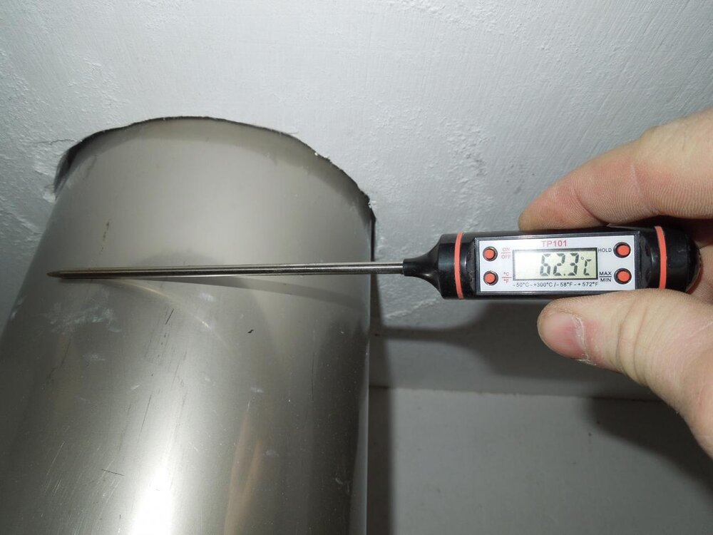

Gość grend 11.03.2016 20:47 Zgłoś naruszenie Udostępnij Napisano 11 Marca 2016 Kogoś z Poznania (i z forum) zapraszałem do Łazisk, by sobie pooglądał. Nie pamiętam już kogo... ... my się widzieliśmy .... LECHOSKI jak bym tak duzo nie czytal to bym nie PRZEKOMBINOWAŁ... zrobiłem dokładne pomiary temperatury, jak bedę miał troche czasu to zrobie tutaj mały elaborat. Cytuj Odnośnik do komentarza Udostępnij na innych stronach Więcej opcji udostępniania
Gość grend 12.03.2016 18:51 Zgłoś naruszenie Udostępnij Napisano 12 Marca 2016 ... najpierw stygniecie, płyta, szamot, szyba Paliłem od 08:15, pomiar zacząłęm o 10:37 kiedy był tylko żar 10:37 płyta 69stopni , szamot 78, szyba164 11:55 płyta 43 , szamot 61 , szyba 74 13:05 płyta 29, szamot 44 , szyba 36 15:00 płyta 16, szamot 24, szyba 15 Miejsca pomiaru - wyrysowany x Cytuj Odnośnik do komentarza Udostępnij na innych stronach Więcej opcji udostępniania
Gość grend 12.03.2016 19:09 Zgłoś naruszenie Udostępnij Napisano 12 Marca 2016 ...wzrastanie temperatury w momencie rozpoczęcia palenia. W pomieszczeniach temperatura 5 stopni na zewnatrz temperatura +3 stopnie. Paliłem suhym drewnem i pratycznie po 10 minutach miałem "burzę ognia" że było palone na maxsa po 15 minutach komin pietro 136, komin dół 251, szyba 57 , dół pod wkładem 7 stopni, przestrzeń nad wkładem 12 po 30minutach komin piętro 190, komin parter 285, szyba 128, dół pod wkładem 8 stopni, przestrzeń nad wkładem 54 Szamot obudowy rozgrzał się z opznieniem do płyt o 10 minut.. 45 minut palenia - szamot 68 stopni, płyta 99stopni - ale nad wkladem, gdzie zawsze jest najieplej Cytuj Odnośnik do komentarza Udostępnij na innych stronach Więcej opcji udostępniania
Gość grend 12.03.2016 19:24 Zgłoś naruszenie Udostępnij Napisano 12 Marca 2016 .. około 40 minuty palenia pozamykałem płytami kominek. Temperatury maksymalne szyba 223 stopnie, przestrzen nad wkładem 143 stopnie, Szamot był tak rozgrzany ze można było się poparzyć - a zrobiłem tylko jeden "wkład" do palenia i najcikawsze temperatura pod wkładem 11 stopni, kiedy otoczenia wzrosła do 9 stopni. Temperatury komina nie mogłem zmierzyć bo brak dostępu (zamknięci płytami) a po drugie termometr mierzył do 300stopni. Co dla mnie było naistotniejsze to temperatura wypuszczana w komin - wyszło 270 stopni - czyli za duża... W zabudowie na pietrze zrobiłem 2 dodatkowe "dziury" i temperatura wyrzucana w kratce wzrosła do 77 stopni. Temperatura ktora wchodziła do masy wyniosła 107 stopni i nie była napewno maksymalna... Cytuj Odnośnik do komentarza Udostępnij na innych stronach Więcej opcji udostępniania
Gość grend 12.03.2016 19:33 Zgłoś naruszenie Udostępnij Napisano 12 Marca 2016 Podsumowanie 1. Pod wkładem temperatura jest zbliżona do pokojowej2. Na odległości 3,5 metra rury stalowej, różnica temperatury to 100 stopni3. Szamot jest "opóźniony" w nagrzaniu względem płyt o około 15 minut, ale trzyma dłuzej niż płyta4. Pierwsze ciepło oddaje szyba i to ze sporym wyprzedzeniem niż wkład - tutaj pewnie też jest przyczyna obudowanie paleniska szamotem, gdyby był wkład tylko z żeliwa przypuszczam ze ta rożnica byłaby mniejsza5. Płyta i szamot jak sie nagrzeje to można się poparzyć - tutaj zastrzeżenie ze w obudowie nie mam dużej ilości kratek. 6. Palenisko z wkładem obudowane jakąś masą to tylko namiastka akumuacji7. Temperatura maksymalna szyby to 220stopnie - mozna mieć spore poparzenia. Mam szybę podwójną a i tak temperatura jest masakryczna Cytuj Odnośnik do komentarza Udostępnij na innych stronach Więcej opcji udostępniania
