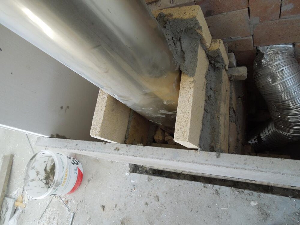

Gość grend 07.04.2016 18:40 Zgłoś naruszenie Udostępnij Napisano 7 Kwietnia 2016 Tak zrobiłem nadproże.... Złaczyłem dwie cegły i je skleiłem "czołami" - jedna częściowo była wsunieta w masę akumulacyjną, druga dochodziła do krawedzi zabudowy - na niej "ppostawione jest ze 100 kilo. Na to położyłem 2 prety fi 4 ? i zalałem zaprawa szamotową i dlaej już była budowa masy... Cytuj Odnośnik do komentarza Udostępnij na innych stronach Więcej opcji udostępniania
Gość grend 07.04.2016 18:48 Zgłoś naruszenie Udostępnij Napisano 7 Kwietnia 2016 Budowa masy - jednak nie posklejalem wszędzie do rury kominowej tylko robiłem to warstwami - "gruz" szamotowy i zaprawa, znowu gruz i zaprawa - zrobiłem wysokość jakies 1,2 bo strach o nosnośc stropu był (i jest) Cytuj Odnośnik do komentarza Udostępnij na innych stronach Więcej opcji udostępniania

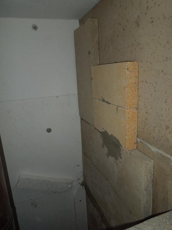

Gość grend 07.04.2016 18:57 Zgłoś naruszenie Udostępnij Napisano 7 Kwietnia 2016 (edytowane) Co zmieniłem - wywaliłem jedną półke bo ciepło jakos miało dobrze nagrzewać poszczególne segmenty zabudowy - co okazało się w moim przypadku fikcją - temperatura pod półka na zewnątrz obudowy była około 80 stopni na 6 cm szamocie - a powyzej na płycie 3cm AŻ 45 stopni. Dokleiłem też resztki zwiększając grubość obudowy z 3 do 6 cm Tak jak pisałem wzesniej dodałem jeszcze jednego PEXa aby był większy przepływ powietrza bo na pietrze w otworze w zabudowie nie było cugu, - i to był strzał w dziesiątke - przez otwór wręcz dmuchał nawiew, ale już był z mniejszą temeraturą - 45 stopnie gdzie poprzednio było 70stopni ? .Także znalazła się kratka-luft na parterze. Będzie jednak powietrzne nadmuchiwanie ciepła ... W tej przestrzeni w płytach izolacyjnych zrobię jeszcze 2 kratki bo 3 rury to bedzie spory zasób ciepła i po co ma oddziaływać na strop Edytowane 7 Kwietnia 2016 przez grend Cytuj Odnośnik do komentarza Udostępnij na innych stronach Więcej opcji udostępniania
