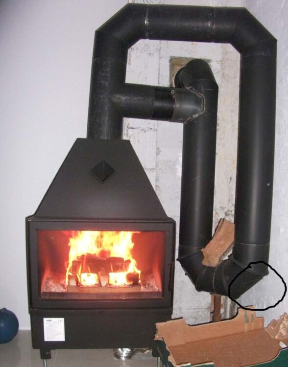

ertx 14.09.2016 11:49 Zgłoś naruszenie Udostępnij Napisano 14 Września 2016 (edytowane) W końcu przyszedł czas na zabudowę kominka, przed zabudową rozebrałem wszystkie rury żeby zobaczyć w jakim są stanie. Czy stan rur jaki jest na zdjęciach jest wynikiem złego procesu spalania ? Kominek był używany w miarę intensywnie przez okres około 2 lat. Czy po zabudowaniu kominka będzie można w miarę dokładnie wyczyścić rury posiadając jedną wyczystkę ? Wyczystka jest zaznaczona na zdjęciu. Rury do komina idą prosto, na zdjęciu jakieś przekrzywione wyszły.. Edytowane 14 Września 2016 przez ertx Cytuj Odnośnik do komentarza Udostępnij na innych stronach Więcej opcji udostępniania
dbx 14.09.2016 14:36 Zgłoś naruszenie Udostępnij Napisano 14 Września 2016 Czy na górnych kolankach są przykręcane klapki wycierowe ? Bo jak nie ma, to jak chcesz czyścić to wszystko ? Cytuj Odnośnik do komentarza Udostępnij na innych stronach Więcej opcji udostępniania
ertx 14.09.2016 15:15 Zgłoś naruszenie Udostępnij Napisano 14 Września 2016 Nie ma innych wyczystek, jest tylko ta na dole. Czyścić chciałem czymś takim jak na zdjęciu, te przedłużki są na tyle elastyczne że powinny przejść przez całą rurę. Część nad kominkiem mogę wyczyścić od środka kominka. Jako kratka wentylacyjna ma być luft narożny, a przez niego raczej nie dojdę do dodatkowej wyczystki w górnej części. Cytuj Odnośnik do komentarza Udostępnij na innych stronach Więcej opcji udostępniania
dbx 14.09.2016 15:19 Zgłoś naruszenie Udostępnij Napisano 14 Września 2016 Kombinacja. Po co wspawany jest poziomy odcinek rury ? Cytuj Odnośnik do komentarza Udostępnij na innych stronach Więcej opcji udostępniania
pestka56 14.09.2016 15:23 Zgłoś naruszenie Udostępnij Napisano 14 Września 2016 Skrót do komina, żeby najpierw dobrze się rozpaliło. Potem zamyka się szyberek i dym leci dłuższą drogą. W ten sposób niższą temperaturę puszczasz w komin. Tylko szybrów nie widzę Cytuj Odnośnik do komentarza Udostępnij na innych stronach Więcej opcji udostępniania
