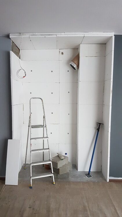

silver200 23.01.2017 12:29 Zgłoś naruszenie Udostępnij Napisano 23 Stycznia 2017 (edytowane) No więc, wziałem sie za obudowę kominka. W ząłaczoych zdjęciach widać (chyba) co i jak zrobione.Jeszcze musze dokupić wkręty i powkręcam je w miejsach dodatkowych "wzmocnień" Pytanie do mądrzejszych co jest źle, co ew. poprawić/zrobić inaczej? Pojawiło sie pytanie odnosnie przewodu kominowego, mianowicie"wyjście " z wkładu ma taką samą średnicę jak rura w miejscu zwężenia (wcale mnie to nie ździwiło) rozumiem ze użyć przejściówki, która obejmie rurę na zewnąrz, i wejdzie do wkładu do śrobka wylotu. Ma to jakąś nazwę, żeby było łatwiej tego szukać? I druga sprawa, to kupiłem połączenie komia ceramicznego z przewodem stalowym w postaci dwóch kształtek, jedna ze sznurkiem, a druga pasujące do niej, mam też redukcje dwuścienną, rozumiem, że po zamntowaniu tego elementu ze sznurkiem w kominieumieszczam w nim tą drugą kształtkę później tą rurę dwuścienna i w to dopiero rura "właściwa"? http://forum.muratordom.pl/attachment.php?attachmentid=379410&d=1485178305 http://forum.muratordom.pl/attachment.php?attachmentid=379411&d=1485178316 http://forum.muratordom.pl/attachment.php?attachmentid=379413&d=1485178340 Edytowane 23 Stycznia 2017 przez silver200 Cytuj Odnośnik do komentarza Udostępnij na innych stronach Więcej opcji udostępniania

Kominki Piotr Batura 23.01.2017 20:54 Zgłoś naruszenie Udostępnij Napisano 23 Stycznia 2017 Nie widać, byś popełnił jakieś błędy...Sufit zabezpieczyłbym 2-3 profilami, tak by płyty nie spadły w przypadku pęknięcia. Cytuj Odnośnik do komentarza Udostępnij na innych stronach Więcej opcji udostępniania
MalinaEl 24.01.2017 07:56 Zgłoś naruszenie Udostępnij Napisano 24 Stycznia 2017 Silver, zbieg okoliczności ale również wczoraj rozpocząłem obudowę. Na razie zabezpieczyłem ścianę tylną i sufit. Będę śledził na bieżąco, a i załączę coś. Piotrze,podpowiadasz aby wzmocnić profilami ten sufit, u mnie jest podobnie... Również myślałem o wzmocnieniu profilami ale po głowie chodziło mi przeświadczenie że należy je jakoś ukryć "izolacją",. Gdzieś wcześniej wyczytałem aby unikać metalowych profili, jak to z tym jest? Cytuj Odnośnik do komentarza Udostępnij na innych stronach Więcej opcji udostępniania
MalinaEl 24.01.2017 08:21 Zgłoś naruszenie Udostępnij Napisano 24 Stycznia 2017 (edytowane) Piotrze, wykorzystam Twoje doświadczenie i poproszę o kolejną radę. Na rysunku widać wejście do komina naprawdę bardzo wysoko, miejsca wystarczyło tylko na 2x3 cm płytę. Zaraz za kominem pozostawiłem trzy kanały wentylacyjne do wykorzystania na rozprowadzenia ciepła na górę. Kanały są nieczynne, mam rekuperację. Czy robić dodatkową komorę dodatkowo izolującą strop (na niebiesko) i tylko stamtąd puścić ciepło na górę czy dać sobie spokój? Boję się, że po wykonaniu kanałów większość ciepła wędrować będzie na górę? Edytowane 24 Stycznia 2017 przez MalinaEl Cytuj Odnośnik do komentarza Udostępnij na innych stronach Więcej opcji udostępniania
Kominki Piotr Batura 24.01.2017 18:37 Zgłoś naruszenie Udostępnij Napisano 24 Stycznia 2017 [ATTACH=CONFIG]379520[/ATTACH] Piotrze, wykorzystam Twoje doświadczenie i poproszę o kolejną radę. Na rysunku widać wejście do komina naprawdę bardzo wysoko, miejsca wystarczyło tylko na 2x3 cm płytę. Zaraz za kominem pozostawiłem trzy kanały wentylacyjne do wykorzystania na rozprowadzenia ciepła na górę. Kanały są nieczynne, mam rekuperację. Czy robić dodatkową komorę dodatkowo izolującą strop (na niebiesko) i tylko stamtąd puścić ciepło na górę czy dać sobie spokój? Boję się, że po wykonaniu kanałów większość ciepła wędrować będzie na górę?Najpierw kwestia profili...Unika się ich, bo są niepotrzebne. Poza tym nieumiejętnie zamontowane działają rozsadzająco na konstrukcję z krzemianu (większa rozszerzalność stali). Te pod stropem, trzeba delikatnie podwiesić, dając im możliwość "pracy". . Kwestia izolacji stropu jest ok , jeśli betonowy...Przy "drzewiannym" - niedopuszczalne! . Kanały mogą sobie zabierać większość ciepła. To nawet wskazane by tam leciało. Kratki z żaluzją wyregulujesz potem, decydując gdzie chcesz by ciepło leciało..... Cytuj Odnośnik do komentarza Udostępnij na innych stronach Więcej opcji udostępniania
