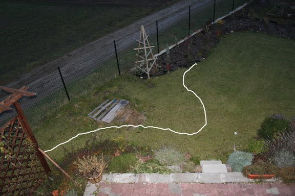

dorbie 31.10.2010 18:38 Zgłoś naruszenie Udostępnij Napisano 31 Października 2010 A ja mam taki kawałeczek do obsadzeniahttp://lh6.ggpht.com/_k-vnR2ke4z0/TMMWREW6yxI/AAAAAAAACLA/tYGu4jR1f-M/s576/rabatka%20przy%20tarasie.jpgpod tymi dechami jest rura do odprowadzenia deszczowki z dachu, jeszcze czeka na wykonczenie. Ale ziemia tu nie jest jakos specjalnie wilgotna ani żyznaWymyslilam ze pod siatka beda rosly jakies iglaki na zmiane z berberysem 1:1 - dwa przesla czyli 5m, aby oslonic nam widok z drogi na taras, a przed nimi perowskia w szpalerze, a przed cos kulistego. Tylko jakie iglaki wybrac: Thuja YellowRibbon i berberys Atropurpureum czy Erecta, czy jalowiec z czer lub ziel berberysem. Slonce w lato jest tam do ok 14.00, moze dluzej. I co posadzic przed perowskia? Moze tez rzucic kilka drzewek szczepionych na pniu wzdluz brzegu, chociazby Lilak palibin, tak ze 3szt. Obok, po prawej stronie jest 7 jalowcow w luku- na zmiane Sky Rocket i Silver.... jako tło do klonu palmowego Atropurp., na lewo przy ogrodzeniu, jakies 10m dalej sa posadzone Thuje Brabant z berberysem Atropurp 2:1 na dlugosci 10m. Nie chcialabym powtarzac Cytuj Odnośnik do komentarza https://forum.murator.pl/topic/159891-pytania-do-elfir-forumowej-ogrodniczki/page/106/#findComment-4349936 Udostępnij na innych stronach Więcej opcji udostępniania
Elfir 31.10.2010 19:29 Zgłoś naruszenie Udostępnij Napisano 31 Października 2010 Nie obawiasz się nagłego zderzenia jałowców z sadzonymi na zmianę berberysami i żywotnikami? Przy takim układzie zostaje ci wąska ścieżynka trawiasta pod tarasem. Ani nie ma jak tego podlać, ani kosić wygodnie. Może zlikwidować, podciągnąć rabatę pod sama skarpę i zrobić przejście z płyt kamienia lub po prostu z kostki? Czy można coś sadzić na miejscu rury?http://img514.imageshack.us/img514/7581/rabatkaprzytarasie.jpg IMHO taras jest źle ustawiony względem kształtu działki. Cytuj Odnośnik do komentarza https://forum.murator.pl/topic/159891-pytania-do-elfir-forumowej-ogrodniczki/page/106/#findComment-4350028 Udostępnij na innych stronach Więcej opcji udostępniania
dorbie 31.10.2010 20:16 Zgłoś naruszenie Udostępnij Napisano 31 Października 2010 Dzięki Elfir nadalas lekkosci tej rabacie, super. Szczerze to wole jalowce niz zywotniki, a myslisz by je polaczyc? Dac jalowce - te dwa srebrzyste i dalej thuje? czy swierki karlowe? a perowskia gdzie tu z przodu? Jak najbardziej nie bedzie tam trawy, myslalam kamyki i na tym plyty albo kamyki i imitacja podkladow kolejowych.a na rurze bedzie chyba jakas pokrywka, srednica jej jest chyba 0,5mA drzewko mogloby by byc np głógdwuszyjkowy szczepiony, czy lepiej jakas sliwe?albo swidosliwe? i jest tam mijesce na jalowca Hortsmann? czerwone berberysy? żółte małe kulki - tawuły Golden Carpet? A moze zólta glediczja Sunburst?Taras jest w ksztalcie litery L i w kierunku na przod domu z mniejsza laseczka, a dzialke mamy trapezowa i stad tak wyszlo i tam jest poludniowy-wschod Cytuj Odnośnik do komentarza https://forum.murator.pl/topic/159891-pytania-do-elfir-forumowej-ogrodniczki/page/106/#findComment-4350123 Udostępnij na innych stronach Więcej opcji udostępniania
Elfir 31.10.2010 20:24 Zgłoś naruszenie Udostępnij Napisano 31 Października 2010 na rysunku w moim zamyśle są świerki kłujące i żywotniki (ale mogą być też jałowce, np. chińskie "Obelisk", "Spartan"). Do tego cyprysik groszkowy "Filifera Aurea", berberysy "Helmond Pillar", trawy ozdobne, kulista forma katalpy lub klona, świerk Brewera/cyprysik nutkajski, tawuły japońskie "Goldmund". i puste miejsce nad rurą, np. na kępę perowskii (ale zależy od kierunku padania cienia świerków) Cytuj Odnośnik do komentarza https://forum.murator.pl/topic/159891-pytania-do-elfir-forumowej-ogrodniczki/page/106/#findComment-4350139 Udostępnij na innych stronach Więcej opcji udostępniania
dorbie 31.10.2010 20:35 Zgłoś naruszenie Udostępnij Napisano 31 Października 2010 Elfir dzieki, super, jak najbardziej pasuje mi. Tylko prosze napisz jakie trawy polecasz bo ja w trawach jakos nie bardzo... chociaz podobaja mi sieA jaki żywotnik?Slonce tam jest od lewej do prawej, swierki/jalowce rzucalyby cien tylko rankiem w strone tarasu Cytuj Odnośnik do komentarza https://forum.murator.pl/topic/159891-pytania-do-elfir-forumowej-ogrodniczki/page/106/#findComment-4350166 Udostępnij na innych stronach Więcej opcji udostępniania
