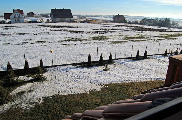

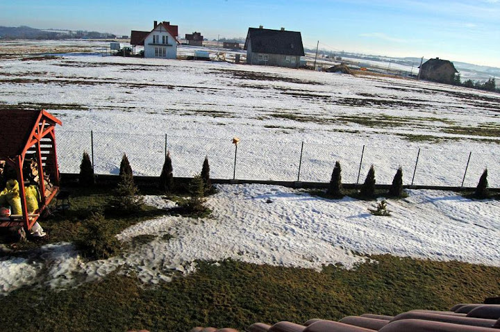

ja też mam prośbę o podpowiedź:
Mam taką "tylną ścianę ogrodu":
http://lh5.ggpht.com/_nU7_THN8-hw/TSmhNwccuHI/AAAAAAAADoc/hRf5QwXiWdU/s720/1.JPG
http://lh6.ggpht.com/_nU7_THN8-hw/TSmhOHAYa9I/AAAAAAAADog/kzy6Ygb_wKE/s720/2.JPG
Przepraszam za kiepską jakość zdjęć.

Na linii siatki posadziliśmy tuje, żeby uszczelnić ogrodzenie (wieje tam u nas, jak diabli).Do tego idąc od lewej: 2 świerki serbskie (już są), przed nimi nisko płożące jałowce typu green carpet lub golden carpet. Na prawo za świerkami, a przed`tujami 2-3 berberysy Atropurpurea (1 jest), a przed nimi może wyższe tawuły lub 2 wyższe jałowce - np. Old Gold. Dalej na prawo w pierwszym rzędzie jodla koreanska (jest), podsadzona od dołu znow czymś płożącym.
Problem zaczyna się na prawo od jodełki - co tam?...
Próbuje zostawić okna w żywpłocie, szkoda mi tej cudnej przestrzeni wkoło - myślałam, zeby w tej przerwie między tujami (jakieś 5m) dać coś liściastego, wyższego, wychodzącego nieco do przodu, jakiś mocny akcent - np. buk Purple Fountain lub Purpea Pendula? Na prawo od niego natomiast jakiś wysoki iglak, który byłby tłem dla już posadzonej nieco z przodu limby. Czy tak będzie ok? I jaki ten iglak wybrać - tam mamy słońce cały dzień, ale wilgotno dość i wietrznie.
Dwie kolejne dziury w tujach dopiero w obróbce...
Będę wdzięczna za wszelkie podpowiedzi, bom już zdesperowana.. Dzięki z góry!

A dlaczego robisz żywotniki w formie żywopłotu? Ten sam efekt osłonięcia uzyskasz sadząc różne wysokie iglaki w linii ogrodzenia a żywotnikami (i innymi, niższymi gatunkami) tylko uszczelnisz szpary między nimi.
Podobnie jak poniżej:
http://poradnikogrodniczy.pl/pliki/plikidikozdlis/iglaki1.jpg
Świerki poprzetykano kolumnowymi gatunkami i podsadzono jałowcem pośrednim.
Do swojej kompozycji dodaj cyprysiki - np. odm. "Filifera" rośnie szeroko i kopiasto. Cyprysik nutkajski "Aurea" ma lekko przewieszające się pędy. Bardzo ciekawe są sosny - kolumnowa sosna czarna "Green Tower", "Molette", gęste są sosny bośniackie i rumelijskie, limby. Ciekawa jest też sosna gęstokwiatowa "Oculus Draconis" czy sosna Thunberga "Thunderhead".
Świerk serbski jest bardzo wąski , tylko dół jest szeroki - posadzony w jednej linii nie osłoni przed wiatrem. Lepiej sadzić go w układ trójkąta. Poza tym jest trochę za wysoki, by podsadzać go bardzo niskimi gatunkami płożącymi. Fajnie wygląda podsadzony wyższym cyprysikiem "Filifera Aurea Nana".
Poza tym do osłony przeciwwietrznej lepiej nadają się gatunki liściaste niż iglaste. Parasol liści rozbija silę wiatru.
A tutaj fajna stronka z przykładowymi kompozycjami: http://www.baltezers.lv/rus/gallery.php?cmd=images&type=darzs
