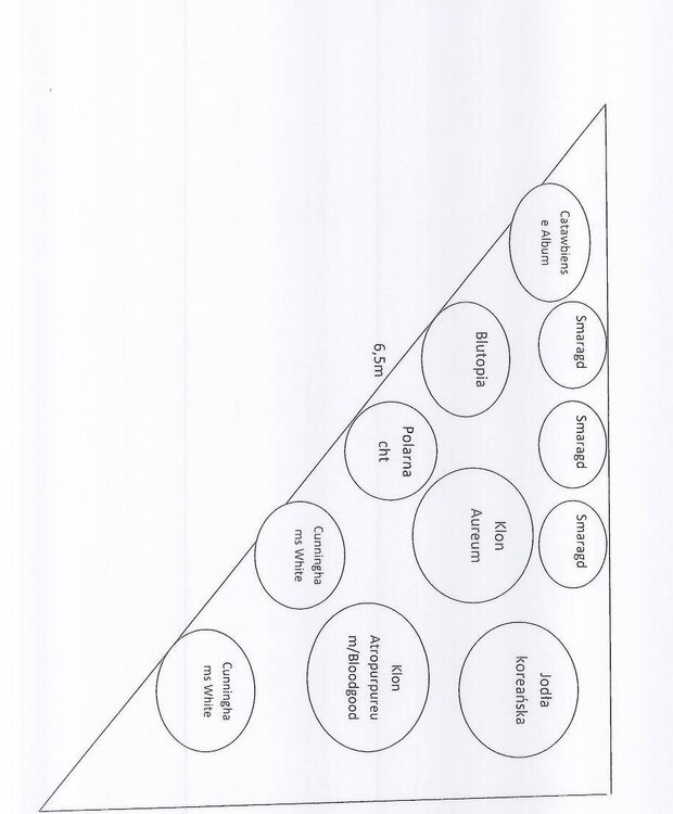

AniaLP 13.03.2014 09:27 Zgłoś naruszenie Udostępnij Napisano 13 Marca 2014 Witam, mam pytanie, czy taka rabata jak na rysunku poniżej będzie sensowna ? 3 żywotniki dodałam, bo z tej strony trochę wieje i chcę, żeby różaneczniki i klony miały zaciszniej. Jodła koreańska już rośnie, różaneczniki także tylko muszę je i tak przesadzić, więc chciałam coś dodać, żeby ubarwić tę rabatę poza sezonem kwitnienia różaneczników i trochę osłonić się od sąsiadów. Szukałam krzewów, które rosną niewielkie (nie chcę żeby zachodziły na ogród sąsiadów). Wybór padł na klony Aureum i Bloodgood. Ale może coś innego będzie lepsze w tej sytuacji. Z góry bardzo dziękuję! Cytuj Odnośnik do komentarza Udostępnij na innych stronach Więcej opcji udostępniania
Elfir 13.03.2014 19:47 Zgłoś naruszenie Udostępnij Napisano 13 Marca 2014 Klony palmowe lubią przemarzać.Nie wiem, jakie są rzeczywiste wymiary takiej rabaty, ale różaneczniki możesz dac bardziej pod klony. W koncu klony mają być drzewkami, więc spokojnie pod nimi nie za wysokie różaneczniki (jak Polarnacht czy Cunningham) mogą rosnać. Różaneczniki preferują cień/półcień - może lepiej posadzić większe drzewko niż klon Shirasawy "Aureum"? Jakąś wiśnię ozdobną, świdośliwę. Na froncie rabaty można posadzić róże gatunki tawułek - Arendsa będzie kwitła czerwiec-lipiec, chińska we wrzesniu. Pomiędzy zaś krzewami różanecznikow mozna posadzić świecznice - kwitną we wrzesniu. Poza tym funkie (np. odmiany pachnące, o dużych kwiatach pojawiajacych się w sierpniu, jak "Guacamole", "Fragrance Bouquet") Jak chcesz się osłonić od sąsiadów to może po prostu posadź wielkie różaneczniki z grupy katawbijskich? Cytuj Odnośnik do komentarza Udostępnij na innych stronach Więcej opcji udostępniania
AniaLP 13.03.2014 20:37 Zgłoś naruszenie Udostępnij Napisano 13 Marca 2014 Elfir, bardzo Ci dziękuję. Poczytałam sobie o świdośliwie, bo jej nie znałam i wydaje się bardzo ciekawa. Rabata to jest mniej więcej trójkąt równoramienny o boku 6m. Mieszkam w okolicach Tarnowa Podgórnego i zimy tutaj nie są tak ostre, jak np. w warmińsko-mazurskim skąd pochodzę. A jeżeli chodzi o samą kompozycję, to czy klon Bloodgood może pozostać a świdośliwa ma być zamiast Aureum? Czy różaneczniki można także posadzić blisko pod świdośliwą ? I jaka odmiana pasowałaby do w sumie nie za dużej rabaty, Edelweiss ? Cytuj Odnośnik do komentarza Udostępnij na innych stronach Więcej opcji udostępniania
Elfir 14.03.2014 18:25 Zgłoś naruszenie Udostępnij Napisano 14 Marca 2014 Mi w Kobylimpolu (Poznań) klon palmowy przemarzał u klienta dwa razy. Zamieniliśmy w końcu drzewko na ozdobną wiśnie. świdosliwę można kupić jako wyprowadzone drzewko na pniu, więc spokojnie mo.żna pod nią sadzić średnie różaneczniki. Zamiast robić nasadzenia z wielu różnych odmian, raczej zwiększ ilość sztunk jednej odmiany. Cytuj Odnośnik do komentarza Udostępnij na innych stronach Więcej opcji udostępniania
