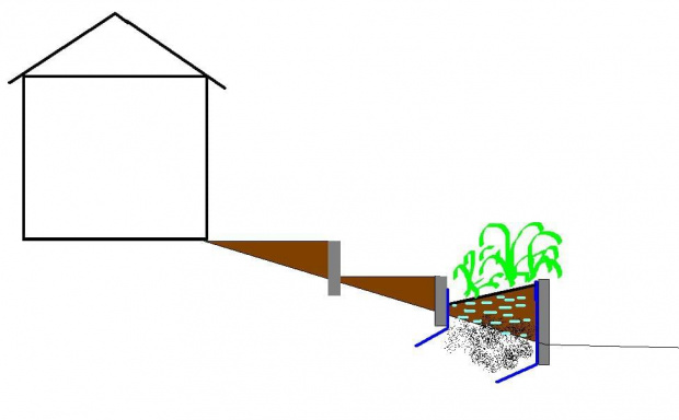

Juskra 20.02.2015 22:06 Zgłoś naruszenie Udostępnij Napisano 20 Lutego 2015 Witaj Elfir, ja znów do Ciebie po radę tym razem tarasowo roślinną, mam taras na wysokości ( działka ze spadem) projektant dostał wytyczne, ze pod tarasem ma być ziemia abym mogła sobie ten spad ładnie zagospodarować naturą, teraz wykonawca budowy twierdzi ze to niemożliwe gdyż mam za małą odległość od sąsiada i górka będzie za stroma a ziemia będzie sie usypywać ( nie wiem czy dobrze Ci to wytłumaczyłam) zagospodarowanie jest tutaj post 16 a zdjęcie tarasu poniżej Cytuj Odnośnik do komentarza Udostępnij na innych stronach Więcej opcji udostępniania
Zdun Darek B 21.02.2015 07:23 Zgłoś naruszenie Udostępnij Napisano 21 Lutego 2015 Co mówi prawo o takiej zmianie ukształtowania powierzchni działki ?Co z wodą opadową która natychmiast spłynie do sąsiada ? Cytuj Odnośnik do komentarza Udostępnij na innych stronach Więcej opcji udostępniania
Juskra 21.02.2015 10:16 Zgłoś naruszenie Udostępnij Napisano 21 Lutego 2015 Projektant nam zaprojektował zgodnie z planem, z wodą będzie problem wokół całego domu, musimy nadsypać ziemię wokół płotów sąsiadów, temat jest jeszcze nie rozwiązany, może coś doradzisz? Cytuj Odnośnik do komentarza Udostępnij na innych stronach Więcej opcji udostępniania
pestka56 21.02.2015 10:24 Zgłoś naruszenie Udostępnij Napisano 21 Lutego 2015 Jus, Prawo mówi, że nie wolno terenu podnosić ponad poziom sąsiada. To w skrócie. Czy Twój projektant brał to pod uwagę? Dlatego może wykonawca tak oprotestował, ale z tego co (ja ) widzę, to w przód i tył masz pole manewru. Wg mnie można to ładnie zagospodarować. Zobaczymy co Elfir doradzi. Cytuj Odnośnik do komentarza Udostępnij na innych stronach Więcej opcji udostępniania
Juskra 21.02.2015 10:49 Zgłoś naruszenie Udostępnij Napisano 21 Lutego 2015 (edytowane) sąsiadów mamy fajnych więc na pewno nie chcemy im zaszkodzić, musimy znaleźć rozwiązanie, które nie będzie im zalewać działek, jak będzie trzeba to wykopiemy rów melioracyjny edit podczas projektowania projektant wspominał o tym prawie więc na pewno je uwzględnił dlatego jest piwnica edit2 dom jest postawiony na płycie fundamentowej i na razie mamy zrobiony drenaż, do celowo najprawdopodobniej rurami woda będzie doprowadzona do końca działki, za działką są tereny nieużytkowe, może zrobimy jakiś zbiornik wszystko się okaże Edytowane 21 Lutego 2015 przez Juskra Cytuj Odnośnik do komentarza Udostępnij na innych stronach Więcej opcji udostępniania
pestka56 21.02.2015 12:04 Zgłoś naruszenie Udostępnij Napisano 21 Lutego 2015 Rów może nie ale drenaż za studniami chłonnymi Gdybyś miała szerzej to można by pomyśleć o zbiorniku typu staw do zbierania wody. Cytuj Odnośnik do komentarza Udostępnij na innych stronach Więcej opcji udostępniania
Juskra 21.02.2015 13:07 Zgłoś naruszenie Udostępnij Napisano 21 Lutego 2015 mąż coś wspomina o stawie ale ja się wzbraniam bo boję się komarów Cytuj Odnośnik do komentarza Udostępnij na innych stronach Więcej opcji udostępniania
Elfir 21.02.2015 17:22 Zgłoś naruszenie Udostępnij Napisano 21 Lutego 2015 (edytowane) przede wszystkim schodziłabym w stronę sąsiadów tarasami, przy czym dolny taras można uszczelnić i zbierać do niego nadmiar wody. Wtedy można posadzić rośliny znoszące wyższą wilgotność - tojeść, trzcinę, spartynę, wierzby.Mur oporowy dolnego tarasu musiałby być głęboko kotwiony, by go woda nie podmyła.Pod nim powinna znajdować się warstwa drenażowa. Całość tarasów wymaga projektu konstruktora i pozwolenia na budowę, więc najlepiej budować je razem z domem. http://images67.fotosik.pl/637/067fc50838a3567fgen.jpg Edytowane 21 Lutego 2015 przez Elfir Cytuj Odnośnik do komentarza Udostępnij na innych stronach Więcej opcji udostępniania
Juskra 21.02.2015 17:36 Zgłoś naruszenie Udostępnij Napisano 21 Lutego 2015 Elfir dzięki za odpowiedź ale do płotu jest 4m a między domem a płotem chciałabym mieć jeszcze jakieś przejście czy to nie jest za mało na Twoją propozycję? Cytuj Odnośnik do komentarza Udostępnij na innych stronach Więcej opcji udostępniania
Elfir 21.02.2015 18:04 Zgłoś naruszenie Udostępnij Napisano 21 Lutego 2015 (edytowane) po co ci przejście? W sumie to nie wiem jaka jest ta różnica poziomów. Bo jest różnica między 2 m a 50 cm.Zdjęcia spłycają różnice poziomów. Edytowane 21 Lutego 2015 przez Elfir Cytuj Odnośnik do komentarza Udostępnij na innych stronach Więcej opcji udostępniania
Juskra 21.02.2015 18:34 Zgłoś naruszenie Udostępnij Napisano 21 Lutego 2015 od drogi do domu jest ok 3 m stąd taras niby na parterze a tak wysoko Cytuj Odnośnik do komentarza Udostępnij na innych stronach Więcej opcji udostępniania
