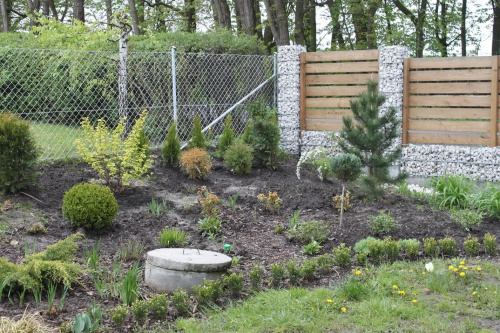

Mam do obsadzenia taki oto narożnik:
To jest pierwsza część ogrodu widoczna przy wjeździe na naszą posesję, więc chciałabym, żeby była taka reprezentacyjna i dekoracyjna cały rok (co niekoniecznie oznacza dla mnie, że mają tam być tylko rośliny zimozielone). Dziś się dowiedziałam, że na szczęście wystający komin od szamba da się obciąć do poziomu gruntu, przykryć pokrywą maskującą i wyprowadzić rurę dla szambiarze do ogrodzenia. Uff, choć jeden problem z głowy. :p
Wymarzyłam sobie tam bukszpanową obwódkę po łuku, za którą będą rosły okrywowe róże Fairy. W gąszczu tych róż postawić 3 szt jakiś zimozielonych formowanych kul na nóżce - trzmielina na pniu lubi iglaki - sama nie wiem. Sosna czarna, którą widać ma zostać - jak urośnie, będzie podkrzesana od dołu. Mam też 4 szt derenia o pomarańczowych pędach w zimie i chcę go tu wykorzystać, bo bardzo mi się podobają takie kolorowe pędy - ale nie wiem, jak i gdzie...
A cała reszta to wywalenia / reorganizacji. Bo rośnie tu pęcherznica luteus - której limonkowy kolor bardzo mi odpowiada, ale ponoć źle wygląda tu sama jedna. Mam czarny bez o ciemnobordowych strzępiastych liściach - odmiana 'Eva' chyba - też go tu "widziałam", ale teraz sama nie wiem :( . Miał być wyprowadzony na wielopniowe niskie drzewko. Mam też tawułę wczesną, chciałam dokupić piwonię chińską - ale to już chyba za dużo wszystkiego, prawda? Bo kilka metrów od sosny rośnie jeszcze magnolia, która zdecydowanie zostaje, nie chcę jej przesadzać.
Lubię kule bukszpanowe, trawy - może coś z tego da się wykorzystać?
Ze względu na sąsiedztwo kamienia w ogrodzeniu (prawdopodobnie dolomit) nie chcę sadzić roślin kwasolubnych.
Jak zagospodarować tą wielką rabatę, żeby było ładnie?
Załączam kilka dodatkowych zdjęć:

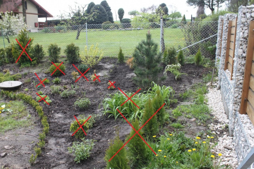

i od wjazdu:
-tu zaznaczyłam, co wylatuje. Na rabacie obecnie jest chaos, bo była traktowana jako "przetrwalnik".
zacznij grupować rośliny. Bo teraz to tak z każdej jest po jednej.
Derenie o kolorowych pędach moim zdaniem lepiej wyglądają w naturalistycznej kompozycji a nie z formowanym bukszpanem i kulkami na pniu.
Powinnaś zdecydować na jaki styl chcesz postawić.

Nie pasuję do Ogrodowiska. Podobają mi się tamtejsze ogrody - ale u siebie chciałabym nieco swobodniej. Mówisz, że dereń nijak tu nie będzie pasować? Bo akurat obwódkę bukszpanową i róże okrywowe bardzo bym tu chciała mieć - stąd wniosek, że dereniom musiałybym znaleźć inne miejsce...
A gdybym dosadziła jeszcze ze 2-3 szt pęcherznicy zamiast kawałka iglastego żywopłotu (w stronę sosny) to nie byłoby znów zbyt dużo tej limonkowej zieleni? Wtedy w pasie między różami a pęcherznicą musiałoby być coś zimozielonego, (albo trawy??), żeby zimą coś pozostało do dekoracji...
Byłoby dobrze?

Rysuję to w Paincie i coraz bardziej ogarnia mnie wątpliwość, czy żywopłocik bukszpanowy pasuje w ogóle do sosny?? To nie zgrzyta?
Zgrzyta. Bardziej pasować będą do bukszpanów żywotniki.
Dlatego trudno coś radzić, bo to na razie jest zbyt chaotyczne.
idea róż i obwódki może dałaby się zrealizować gdzieś bliżej ścieżek, tarasu? A pod płotem zrobić bardziej swobodnie.

Ok, niech będzie obwódka gdzie indziej. Zatem: skoro sosna, to czy te derenie w grupie by pasowały? I trawy jakieś? I co jeszcze, żeby cieszyło oko wiosną i latem?

Może do mojej sosny pasowałyby derenie podsadzone turzycą 'ice cream' (mam 4 szt kilkuletnich kęp, mogę je podzielić na więcej sadzonek), obok plama bergenii i do tego miskanty 'gracillimus' lub rozplenice? Albo zamiast traw kilka mahonii?
Nie wiem tylko, jak by to rozplanować...
Brakuje mi też czegoś wiosennego i letniego w tym zestawie.
Czy mój bez czarny "Eva" tu pasuje, czy nie? Dałby trochę koloru w sezonie.

Tak, taki układ by pasował.
Wiosenne mogą był tawuły, lub jako kontrast dla czerwonych pędów derenia, złotliny japońskie. Do tego cebulowe. Zadarnienie pod dereniami z barwinka lub pragni syberyjskiej. Latem masz kolory - pstrokate derenie, turzyce, czerwony bez. Z daleka nie ma aż tak dużego znaczenia czy białą plamą w ogrodzie będzie taka hortensja czy dereń Elegantissima.
można też zrobić duży łan liliowców na froncie.

Właśnie latem brakuje mi koloru, bo te derenie, które planują mają zupełnie niepozorne zielone liście. To nie jest dereń elegantissima, tylko któryś o jaskrawopomarańczowych pędach - niestety odmiany nie zapamiętałam, a etykietek już nie mam.
Czyli latem mam paskowane jasne turzyce, zielone derenie, ciemnozieloną sosnę, zielone liście bergenii i zielone trawy. Albo zielona mahonia...
Koloru mi brakuje, najlepiej jakiegoś żywego!
