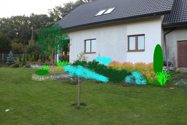

.migotka. 16.11.2017 13:20 Zgłoś naruszenie Udostępnij Napisano 16 Listopada 2017 możesz założyć swój, ale zwykle nie odwiedzam prywatnych wątków regularnie, a jak mi się przypomni. Zapytam zatem tutaj. Kilka tygodni temu wklejałam zdjęcie moje skarpy przy domu, wystawa wch-pd. Zaznaczone murki gabionowe będą zrobione wiosną. Wymiary: dł ok 7-8m, wysokość 70cm, szer płaszczyzny stoku ok 170cm + 70cm płaskiego u góry. Sama zasugerowałam hortensje na górze i tak mi też je rozrysowałaś, cały szpaler. Myślę jednak o tym cały czas i obawiam, się, że te wysokie hortensje sprawią, że optycznie skarpa wyda się wyższa, niż jest w rzeczywistości. Chyba tego nie chcę. Myślę więc, co innego mogłoby tam być - zaznaczam, że przymierzam się do zrobienia pod skarpą małego warzywnika w skrzyniach. Optymalnie, żeby to były rośliny o niezbyt dużych wymaganiach wodnych, bo skarpę ciężko podlewać. Pomyślałam o kosodrzewinach (mam nawet 3szt takich podrośniętych - są u mnie już 3 lata), tawułach japońskich - może 'Magic Carpet'? - i złocistym jałowcu ('Plumosa aurea' lub 'All Gold'). Czy 3 gatunki roślin nie za mało? Czy wymienione jałowce są wrażliwe na rdzę? W tym roku sąsiad wyciął u siebie starego porażonego rdzą jałowca - ale to był z tych wysokich, na żywopłot. Jeśli jałowiec jest złym wyborem, co innego zadarniającego mogłabym dołożyć do tawuł i kosodrzewiny? I najważniejsze: jak to rozmieścić na skarpie, żeby złamać jej geometryczność? Nieregularnymi plamami, falami? Skarpa ma być przyjemna dla oka głównie od wiosny do jesieni, zimą praktyczne nie będę jej oglądać. Cytuj Odnośnik do komentarza Udostępnij na innych stronach Więcej opcji udostępniania

.migotka. 18.11.2017 09:30 Zgłoś naruszenie Udostępnij Napisano 18 Listopada 2017 (edytowane) Próbuję to poukładać: wersja 1: fala z tawuł, na górze kosówka, pod tawułami żółte jałowce, z boku jeszcze nie wiem, co. Nie podoba mi się zestawienie tawuł i jałowców, za mdło.Wydaje mi się, że korzystniej będzie zestawić tawuły z czymś ciemnozielonym lub srebrzystym. ------------------------------------------ wersja 2: wiosna i lato Tu kosówka jest u góry skarpy, niżej w grupie tawuły, po prawej jałowce też w grupie. Pomiędzy ta ciemnozielona plama to COŚ - nie wiem, co. Uporczywie nasuwa mi się irga (bo ma będzie kontrastowała z jasnymi tawułami i jałowcami), ale chyba jej nie chcę - wolałabym tam coś bardziej dekoracyjnego latem. Czy np lawenda byłaby odpowiednia do tego zestawienia? ------------------------------------------ wersja 3: Tawuła na górze, sporo kosówki posadzonej lekką falą opadającą w dół skarpy. Jałowców w tej wersji nie ma. Zostało miejsce po prawej i lewej na jakieś COSIE. Może jakieś trawy pod kosówką? Stipa? A po prawej co? Edytowane 18 Listopada 2017 przez .:migotka:. Cytuj Odnośnik do komentarza Udostępnij na innych stronach Więcej opcji udostępniania
Elfir 18.11.2017 12:13 Zgłoś naruszenie Udostępnij Napisano 18 Listopada 2017 Zawsze możesz dodać niebieskie jałowce np. Andorra Compact, Blue Star. Lub zamiast jałowców niskie perowskie (Little Spire) lub lawendę. Albo niebieską kostrzewę Mariera lub owsicę wieczniezieloną - kępa ok. 60 cm i tylko kwiatostany wysokie. Możesz też pomyśleć o różach okrywowych zamiast tawułek. Najlepiej tych bardziej naturalistycznych jak Nozomi, Robe Fleurie. Ślicznie ci wyszły tawułki w paincie. Cytuj Odnośnik do komentarza Udostępnij na innych stronach Więcej opcji udostępniania
.migotka. 18.11.2017 12:30 Zgłoś naruszenie Udostępnij Napisano 18 Listopada 2017 Zawsze możesz dodać niebieskie jałowce np. Andorra Compact, Blue Star. Lub zamiast jałowców niskie perowskie (Little Spire) lub lawendę. Albo niebieską kostrzewę Mariera lub owsicę wieczniezieloną - kępa ok. 60 cm i tylko kwiatostany wysokie. Możesz też pomyśleć o różach okrywowych zamiast tawułek. Najlepiej tych bardziej naturalistycznych jak Nozomi, Robe Fleurie. Nie lubię niebiskich jałowców, wolałabym coś kwitnącego lub trawy. Lawendę własną mam, mogłabym tu przesadzić. Perowskia też fajna - idę wygooglać, co to za odmianę wskazałaś. Czy wszystkie 3 niebieskie plamy to ma być ta sama roślina, czy mogą byś różne? Róż nie chcę u góry - tam będzie ścieżka "techniczna", łatwo byłoby poranić nogi kolcami. A to rozcapierzone obok kolumny z prawej to co to jest? Ślicznie ci wyszły tawułki w paincie. Dzięki Cytuj Odnośnik do komentarza Udostępnij na innych stronach Więcej opcji udostępniania
Elfir 18.11.2017 13:46 Zgłoś naruszenie Udostępnij Napisano 18 Listopada 2017 rozczapierzone to trawy ozdobne dla rozluźnienia kompozycji.lawendy można dać niżej, perowskię wyżej.Trzeba dobrać parowskie takiej wysokości, by wyrastała ponad kosówki, czyli tak z 50-60 cm wysoką.Zamiennie szałwia, przetacznik. Cytuj Odnośnik do komentarza Udostępnij na innych stronach Więcej opcji udostępniania
.migotka. 18.11.2017 15:57 Zgłoś naruszenie Udostępnij Napisano 18 Listopada 2017 Ooo, przetacznik! Pasuje mi, czytałam, że bardzo długo kwitnie. A w to miejsce u góry między kosówką a tawułami to niebieski, różowy, czy biały? Ciągnie mnie do białego... Cytuj Odnośnik do komentarza Udostępnij na innych stronach Więcej opcji udostępniania
Elfir 18.11.2017 17:05 Zgłoś naruszenie Udostępnij Napisano 18 Listopada 2017 biały jest zbyt blady - przy żółtych tawułkach zginieróżowy - zdubluje tawułkiJa preferuję niebieskie i fioletowe. Ale moim zdaniem perowskia kwitnie dłużej. Cytuj Odnośnik do komentarza Udostępnij na innych stronach Więcej opcji udostępniania
