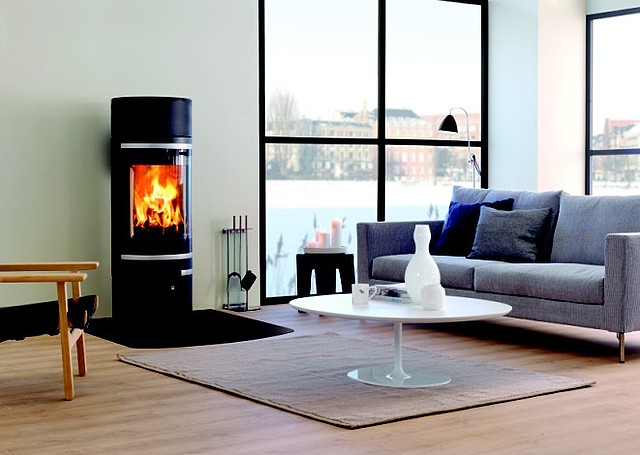

Elfir 21.08.2011 19:43 Zgłoś naruszenie Udostępnij Napisano 21 Sierpnia 2011 Kominek zajmie ci masę miejsca. W takim lilipucim mieszkanku, najwyżej koza. Są kozy z przeszklonym paleniskiem. Najlepiej wybrać model kaflowy/szamotowy, który będzie kumulował ciepło. http://bi.gazeta.pl/im/7/8406/z8406447X.jpghttp://3.bp.blogspot.com/_cAIIgzjP5so/TUqtgvNiUyI/AAAAAAAAABE/syHgGc5qqmw/s1600/444583614.jpg Ale idea kozy/kominka kłóci mi się z niskim budżetem. Koza i kominek mają jeszcze jedną wadę - nie można nic obok nich ustawić, bo są bardzo gorące. Duża powierzchnia mieszkanka będzie musiała być pusta. Ja bym to widziała tak:http://img153.imageshack.us/img153/5876/klops.jpg Przy wejściu wysoka do sufitu biała, prosta, szafa 60x100 z tyłem (od strony kuchni) wykończonym płytą meblową a nie paździerzem. Na ścianie z łazienką płytka, ale wysoka szafka na buty, obok niej wąskie lustro o wysokości człowieka.W wnęce kuchennej szafki niskie i wiszące: pralka, cargo 30 cm, narożnikowa ze zlewem 90x90 cm, kuchenka z piekarnikiem, cargo 30 cm. Na ścianie od pokoju - cargo 40 cm do sufitu, lodówka z szafkami do sufitu, szafa wysoka do sufitu (na wiadra, mopy, chemię gospodarczą). W łazience na wprost drzwi umywalka, w kącie prysznic zasłaniany zasłonką. Dobudowana niewysoka ścianka z sedesem. Będzie ciasno (60 cm przejścia pod prysznic) , ale nie widzę innego rozwiązania. Obok sedesu wiszące, płytkie szafki łazienkowe.Nad drzwiami łazienkowymi proponuje zrobić szklany świetlik. Drzwi od łazienki mogłyby być tez ze szronionego szkła, ale to droga zabawa. http://bi.gazeta.pl/im/1/4224/z4224781X,Jasno-i-przejrzyscie--Przeszklony-swietlik-efektownie.jpg Pokój przedzielony lekką ścianką z płyt k-g. Z jednej strony łózko lub materac (170x200 cm) z niską szafką nocną (50x40 cm). Wnęka z łóżkiem przesłonięta od strony pokoju zasłonką. Z drugiej strony biurko pod oknem i półki na dokumenty. Za biurkiem miejsce na ewentualne rozstawienie organów. Biurko można też ustawić wzdłuż ściany działowej, a organy pod półkami.Na wysokości ścianki działowej niska komódka z TV. Naprzeciw niej dwuosobowa kanapa z lekkim stolikiem typu Lack (Ikea). Przy ścianie duża szafa. Zamiast kanapy proponowałabym jednak niewielki stół i wygodne, wyściełane fotelo-krzesła. http://dobremeble24.eu/1195-3292-thickbox/sw-adam-krzeslo.jpg Cytuj Odnośnik do komentarza https://forum.murator.pl/topic/160018-prosz%C4%99-o-pomoc-w-aran%C5%BCacji-kawalerki-37-m-kw/#findComment-4835015 Udostępnij na innych stronach Więcej opcji udostępniania
