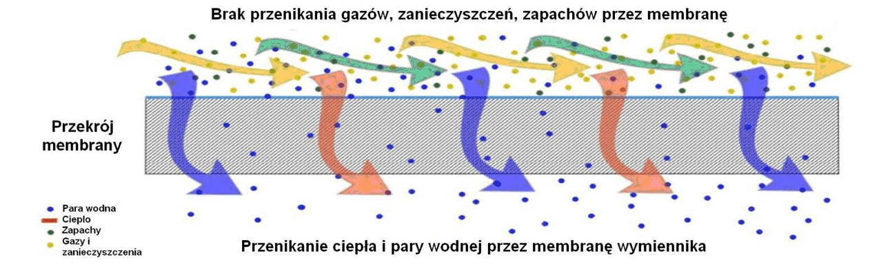

https://www.rekuperatory.pl/images/artykuly/dowiedz_sie_wiecej/cala_prawda_o/erv.png nie każdy wymiennik działa w ten sposób.
Ps. ok. może źle zrozumiałem to co napisała Elfir. Ale w dalszym ciągu uważam iż jest zagrożenie iż w przypadku nieszczelności gaz może być rozprowadzony nawiewem po domu.
