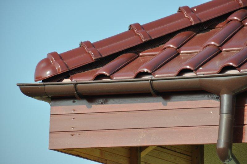

sylwester7 25.10.2011 17:19 Zgłoś naruszenie Udostępnij Napisano 25 Października 2011 Witam! Rzućcie proszę okiem na dwa zdjęcia. Na pierwszym sposób osadzenia gąsiorów i/lub rynien oraz sposób montażu obróbek jest mało elegancki. Na drugim - powiedziałbym, że wzorowy. Jestem przewrażliwiony, czy to jest po prostu fuszerka i - nie daj Boże - może owocować problemami w przyszłości? Fotek jest więcej, ale nie chcę śmiecić, jeśli nie ma potrzeby. Z góry dzięki za wszelkie opinie. Cytuj Odnośnik do komentarza https://forum.murator.pl/topic/162099-g%C4%85siory-i-obr%C3%B3bki-dwa-dachy-do-por%C3%B3wnania/ Udostępnij na innych stronach Więcej opcji udostępniania

sylwester7 26.10.2011 14:49 Autor Zgłoś naruszenie Udostępnij Napisano 26 Października 2011 Obydwa zdjęcia pokazują amatorke Ha, ale czy ta większa amatorka nie spowoduje jakiegoś dramatu? Nie znam się na tym, ale nie wydaje mi się, żeby obróbka blacharska i uszczelnienie służyły do przyjmowania wody z chmurek - a w tym stanie, zdecydowanie tak będzie, bo ordynarnie wystają one spod gąsiora... A co jest źle na tym - dla mnie - bardziej eleganckim dachu? Dzięki, pozdrawiam! Sylwester Cytuj Odnośnik do komentarza https://forum.murator.pl/topic/162099-g%C4%85siory-i-obr%C3%B3bki-dwa-dachy-do-por%C3%B3wnania/#findComment-4936232 Udostępnij na innych stronach Więcej opcji udostępniania
DACxxxAZ 26.10.2011 17:59 Zgłoś naruszenie Udostępnij Napisano 26 Października 2011 Zdjęcie nr1 nawet nie chce mi się komentować co tam jest żle bo jest tego duzo zdjęcie nr 2 brakuje haków rynnowych przy narożniku, folia za bardzo wychodzi na zewnątrz. Deska czołowa zrobiona jak za komuny Daj więcej zdjęć . Cytuj Odnośnik do komentarza https://forum.murator.pl/topic/162099-g%C4%85siory-i-obr%C3%B3bki-dwa-dachy-do-por%C3%B3wnania/#findComment-4936470 Udostępnij na innych stronach Więcej opcji udostępniania
sylwester7 26.10.2011 20:05 Autor Zgłoś naruszenie Udostępnij Napisano 26 Października 2011 Zdjęcie nr1 nawet nie chce mi się komentować co tam jest żle bo jest tego duzo Ale ten dach jest dla mnie szczególnie ważny, bo dom jest jeszcze w budowie ) To budowa domku dla moich rodziców, którą się opiekuję. Tutaj fuszerki bolą, ale jeszcze są do poprawki. Na tej drugiej budowie już po ptokach, skończona z całkiem dobrym efektem. Daj więcej zdjęć . Proszę bardzo. Nie wiem, czy coś wnoszą, oby. Da się łatwo rozróżnić, który dach jest który, po pasie podrynnowym. Cytuj Odnośnik do komentarza https://forum.murator.pl/topic/162099-g%C4%85siory-i-obr%C3%B3bki-dwa-dachy-do-por%C3%B3wnania/#findComment-4936758 Udostępnij na innych stronach Więcej opcji udostępniania
Andrzej Wilhelmi 26.10.2011 22:02 Zgłoś naruszenie Udostępnij Napisano 26 Października 2011 Generalnie nie jest źle natomiast pogorszone walory estetyczne. Taśma pod gąsiory kiepskiej jakości i przy takim wykonaniu końcówki naroża dość szybko będzie do wymiany. Gąsiory falują w dwóch płaszczyznach. Haki rynnowe źle rozmierzone. Rynny źle rozmierzone (złączka tuż przy narożniku) kawałek rynny mocowany na jednym haku. Jedne rynny za wysoko drugie za nisko. Etykieta z elementu rury spustowej nie zdjęta i ten kawałek rury nie w pionie. Deski okapu nie połączone na "gerung" linie połączeń nie zgrywają się. Szerokość okapu pomijam bo to rzecz gustu lecz dla mnie nie do przyjęcia. Okapy wykonane tak sobie. Wydaje m isię, że pierwszy rząd dachówek trochę pieje ale to może tylko złudzenie. A tak poza konkursem spytam: kominy to z pełnej cegły bo fugi dość głęboko cofnięte? Pozdrawiam. Cytuj Odnośnik do komentarza https://forum.murator.pl/topic/162099-g%C4%85siory-i-obr%C3%B3bki-dwa-dachy-do-por%C3%B3wnania/#findComment-4936994 Udostępnij na innych stronach Więcej opcji udostępniania
Jan P. 27.10.2011 06:39 Zgłoś naruszenie Udostępnij Napisano 27 Października 2011 Pas podrynnowy z blachy sklepany. Trzeba do podbitki dawać dodatkową " jotkę" Jan. Cytuj Odnośnik do komentarza https://forum.murator.pl/topic/162099-g%C4%85siory-i-obr%C3%B3bki-dwa-dachy-do-por%C3%B3wnania/#findComment-4937155 Udostępnij na innych stronach Więcej opcji udostępniania
Krizi 27.10.2011 08:51 Zgłoś naruszenie Udostępnij Napisano 27 Października 2011 Na obu tych dachach rzuca się w oczy wadliwie zamontowany system rynnowy a chodzi dokładnie o zbyt szeroki rozstaw haków.Patrząc na wykończenie desek czołowych, można stwierdzić że fachowiec-fachowcy poszli po bandzie i nie pokazali zbytnio kunsztu wysokich lotów. Całość jednego jak i drugiego dachu jest zresztą mało dopieszczona a jak każdy wie, walory estetyczne są w tych czasach bardzo ważne. Reasumując; rynny, deska czołowa, taśma kalenicowa to elementy które zwracają uwagę.Zastanawia mnie czy przypadkiem grzebień okapu jest elementem wirtualnym. Cytuj Odnośnik do komentarza https://forum.murator.pl/topic/162099-g%C4%85siory-i-obr%C3%B3bki-dwa-dachy-do-por%C3%B3wnania/#findComment-4937417 Udostępnij na innych stronach Więcej opcji udostępniania
DACxxxAZ 28.10.2011 18:23 Zgłoś naruszenie Udostępnij Napisano 28 Października 2011 Zdjęcie nr 1 gdzie się podziała końcówka krokwi narożnej ? między blachą okapową a dachówka jest zamontowana listwa do pokryć płaskich folia jest źle wyprowadzona Resztę tego co zauważyłem wyszczególnił już Andrzej więc nie ma sensu powtarzać. Cytuj Odnośnik do komentarza https://forum.murator.pl/topic/162099-g%C4%85siory-i-obr%C3%B3bki-dwa-dachy-do-por%C3%B3wnania/#findComment-4940100 Udostępnij na innych stronach Więcej opcji udostępniania
Jan P. 28.10.2011 18:52 Zgłoś naruszenie Udostępnij Napisano 28 Października 2011 Co to jest to różowe na okapie pod dachówką? Czyżby folia. ? Jan. Cytuj Odnośnik do komentarza https://forum.murator.pl/topic/162099-g%C4%85siory-i-obr%C3%B3bki-dwa-dachy-do-por%C3%B3wnania/#findComment-4940146 Udostępnij na innych stronach Więcej opcji udostępniania
DACxxxAZ 05.11.2011 19:29 Zgłoś naruszenie Udostępnij Napisano 5 Listopada 2011 Zastanawia mnie jeszcze połączenie murłaty z murami. Jak to jest zrobione a jak zakłada projekt. Masz może zdjęcia z tego etapu ,mozesz zrobic więcej zdjęć ? Cytuj Odnośnik do komentarza https://forum.murator.pl/topic/162099-g%C4%85siory-i-obr%C3%B3bki-dwa-dachy-do-por%C3%B3wnania/#findComment-4953760 Udostępnij na innych stronach Więcej opcji udostępniania

sylwester7 16.11.2011 16:02 Autor Zgłoś naruszenie Udostępnij Napisano 16 Listopada 2011 Taśma pod gąsiory kiepskiej jakości i przy takim wykonaniu końcówki naroża dość szybko będzie do wymiany. Gąsiory falują w dwóch płaszczyznach. Kierownik budowy na szczęście podpisał się pod niektórymi zarzutami co do estetyki. Dyskusja o kwestiach technicznych nie nadaje się do przytoczenia, ale stanęło na tym, że wystającą taśmę wykonawca poprawi i ułoży tak, by nie było wątpliwości co do jej trwałości. Reszta - szkoda bajtów. Wykonawca jest zachwycony swoim dziełem. A tak poza konkursem spytam: kominy to z pełnej cegły bo fugi dość głęboko cofnięte? Pozdrawiam. Tylko dwa ostatnie rzędy z pełnej. A fugi oczywiście zostało parę worków... Dzięki wszystkim za pomoc i opinie. Cytuj Odnośnik do komentarza https://forum.murator.pl/topic/162099-g%C4%85siory-i-obr%C3%B3bki-dwa-dachy-do-por%C3%B3wnania/#findComment-4974103 Udostępnij na innych stronach Więcej opcji udostępniania
sylwester7 16.11.2011 17:00 Autor Zgłoś naruszenie Udostępnij Napisano 16 Listopada 2011 Zastanawia mnie jeszcze połączenie murłaty z murami. Jak to jest zrobione a jak zakłada projekt. Masz może zdjęcia z tego etapu ,mozesz zrobic więcej zdjęć ? Szukam. Muszę też odkopać jakiś "wolny" egzemplarz projektu. Cytuj Odnośnik do komentarza https://forum.murator.pl/topic/162099-g%C4%85siory-i-obr%C3%B3bki-dwa-dachy-do-por%C3%B3wnania/#findComment-4974202 Udostępnij na innych stronach Więcej opcji udostępniania
Andrzej Wilhelmi 16.11.2011 19:25 Zgłoś naruszenie Udostępnij Napisano 16 Listopada 2011 ...Tylko dwa ostatnie rzędy z pełnej. A co na to Twój kierownik? Polska norma nie dopuszcza murowania kominów z cegły dziurawki. Przeciek przy kominie to tylko kwestia czasu. Teraz radziłby zafugować dobrą fugą do klinkieru i fugę zaimpregnować. Impregnowanie fug trzeba będzie wykonywać co 2~3 lata. Pozdrawiam. Cytuj Odnośnik do komentarza https://forum.murator.pl/topic/162099-g%C4%85siory-i-obr%C3%B3bki-dwa-dachy-do-por%C3%B3wnania/#findComment-4974450 Udostępnij na innych stronach Więcej opcji udostępniania
