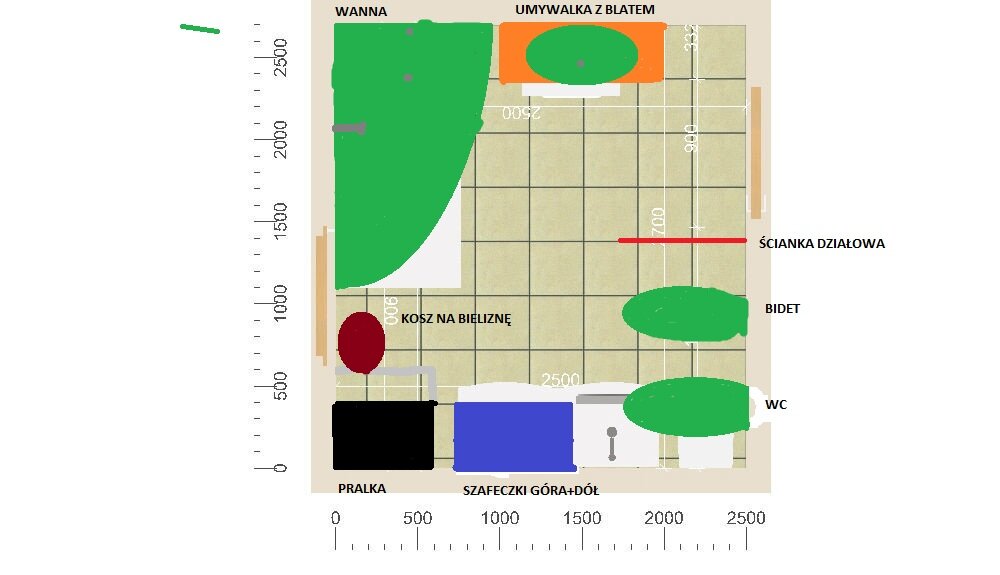

agatkaaax 20.12.2011 19:01 Zgłoś naruszenie Udostępnij Napisano 20 Grudnia 2011 Ja mam prośbę. Nie wiem jak wstawić szkic mojej łazienki, więc opiszę jak wygląda. Łazienka 250x270, na ścianie krótszej okno 60 cm, 150 cm od ściany prawej. Na wprost okna drzwi 80 cm oddalone od prawej sciany o 20 cm. Chciałabym wstawić tam wanne może byc asymetryczna, umywalka jedna duo lub dwie pojedyncze, pralka, kibelek i szafę na ręczniki. Wymarzyłam sobie łazienkę w kolorystyce beż i brąz, tzn. w brązie dekory , całość w beżu, może jeszcze jakies dekory w beżu. Czy ktoś ma jakis pomysł, jak ustawić wszystko w łazience i jak rozplanować położenie płytek? Będe wdzięczna za wszelkie pomysły. Aha, co do rur, to mam jedną w rogu po prawej stronie (przy ścianie gdzie okno), druga po lewej stronie od wejścia, trzecia na środku ściany po lewej strony. Podobno można jeszcze skuc i poprzenosic w razie potrzeby. Cytuj Odnośnik do komentarza Udostępnij na innych stronach Więcej opcji udostępniania

ikaria 21.12.2011 09:28 Zgłoś naruszenie Udostępnij Napisano 21 Grudnia 2011 Napisz jeszcze która rura jest d czego? Która jest kanalizacyjna do wc a która doprowadzająca wodę ? Cytuj Odnośnik do komentarza Udostępnij na innych stronach Więcej opcji udostępniania
agatkaaax 21.12.2011 10:16 Zgłoś naruszenie Udostępnij Napisano 21 Grudnia 2011 http://images49.fotosik.pl/1229/6e28d4ffa1f3915dm.jpg Oto próba zamieszczenie mojego zdjęcia łazienki Mam nadzieję, że się uda. Wstawiłam tam różne rzeczy, bo tak sobie kombinowałam, jednak proszę tym sie nie sugerować. Rura do umywalki jest na ścianie na wprost okna, a tam gdzie wstawione umywalki jest rura do wc. Rura do wanny tam gdzie wstawiona wanna. Zawsze mozna cos skuć. Cytuj Odnośnik do komentarza Udostępnij na innych stronach Więcej opcji udostępniania

ikaria 21.12.2011 11:23 Zgłoś naruszenie Udostępnij Napisano 21 Grudnia 2011 Próbowałam coś zmienić i wymyśliłam taką opcję.Oczywiście do tej wersji przydałyby się przesuwane drzwi i przesuniecie samych drzwi o kilka cm w lewo. Widzę tam: http://www.cersanit.com.pl/photo_prod.php?cms_foto_produkt/Wanna%20NANO%20150x75%20prawa.jpg http://www.cersanit.com.pl/photo_prod.php?cms_foto_produkt/Umywalka%20nablatowa%20CASPIA%20SQUARE%2060a%20copy.jpg http://www.cersanit.com.pl/photo.php?cms_foto/21/a_decoceramika_2.jpg Albo kolekcja Malmo w zalezności co Ci sie spodoba. Cytuj Odnośnik do komentarza Udostępnij na innych stronach Więcej opcji udostępniania
agatkaaax 21.12.2011 11:45 Zgłoś naruszenie Udostępnij Napisano 21 Grudnia 2011 Ikaria dziekuję ci bardzo za pomysł. Myślałam też o tym, żeby po prawej stroie wstawic umywalkę. A co myslisz o tym jakby ustawic umywalke duo mająca powiedzmy 90 cm. Czy by się zmieściła i łazienka byłaby wygodna i funkcjonalna? Wanne myślałam 160 x 90 taka jaką zaproponowałaś. A czy ten murek jest konieczny? Bardzo dziękuję za pomoc. Już mi się troche rozjaśnia w głowie, bo miałam wiele pomysłów, ale do żadnego nie byłam przekonana. Cytuj Odnośnik do komentarza Udostępnij na innych stronach Więcej opcji udostępniania

ikaria 26.12.2011 19:12 Zgłoś naruszenie Udostępnij Napisano 26 Grudnia 2011 Scianka nie jest oczywiście konieczna.Chodziło tylko o efekt nie wchodzenia komuś w paradę Ten układ tez jest ok.Widzę,że Duo jakoś ci cały czas chodzi po głowie;) stawiając wc na ścianie z drzwiami miałam na mysli oddzielenie w łazience pewnych stref od siebie.To jest Twoja łazienka i Twoja decyzja.Ja mogę tylko podpowiedzieć. Cytuj Odnośnik do komentarza Udostępnij na innych stronach Więcej opcji udostępniania
agatkaaax 27.12.2011 18:13 Zgłoś naruszenie Udostępnij Napisano 27 Grudnia 2011 Dziekuję Ikaria za cenne uwagi. Tak się zastanawiam jeszcze, że przydałaby mi się kabina prysznicowa. A jak to wszystko zmieścić? Cytuj Odnośnik do komentarza Udostępnij na innych stronach Więcej opcji udostępniania
ikaria 28.12.2011 14:27 Zgłoś naruszenie Udostępnij Napisano 28 Grudnia 2011 Patrz na mój projekt.Zamiast wc i bidetu kabinka polokragla,tam gdzie niebieska szafeczka wc,pralka pod okno najlepiej jednak serokosci 45cm zeby nie zabierala przestrzeni a reszta bez zmian.Co Ty na to? Cytuj Odnośnik do komentarza Udostępnij na innych stronach Więcej opcji udostępniania

ikaria 30.12.2011 00:41 Zgłoś naruszenie Udostępnij Napisano 30 Grudnia 2011 Zrezygnowałam z szafki na rzecz prysznica. Chciałam szafkę żeby przechować w niej ręczniki. Zastanawiam się gdzie przy tym układzie schowam proszki płyny itp. Mam dwa pomysły.Po pierwsze postaw pralkę na scianie z oknem.wtedy zmieści Ci się spokojnie szafeczka między prysznicem a wc nawet 50;)Po drugie postaw umywalke na blacie.Albo nawet dwie obok siebie:http://www.cersanit.com.pl/katalog.php?mod=prod&id=1792&dzial1=62&nr_dz_gl=1&lang=plOd wejscia niech bedzie zciety aby sie o niego nie uderzać przy wejściu a w drugą stronę do wanny.Masz tam 1,5 m spokojnie szafke podumywalkowa 100 zmiescisz;) Cytuj Odnośnik do komentarza Udostępnij na innych stronach Więcej opcji udostępniania
agatkaaax 30.12.2011 17:15 Zgłoś naruszenie Udostępnij Napisano 30 Grudnia 2011 Ikaria a może by tak np. pralkę postawic koło prysznica (prysznic 90 + pralka 60 = 150 cm) a ściana jest 170 cm. Szafka nawet 80 cm koło okna na lewej ścianie. Byłoby tak patrząc od okna - szafka, wc i prysznic. Po prawej umywalka z szafką a za nią wanna. Chciałabym taka szafę łazienkową. https://lh6.googleusercontent.com/-A3NP2J-stBI/TpCiQb_U2kI/AAAAAAAABzs/G1eWLaEwNGo/s512/PA080664.JPGTo czyjaś łazienka, kiedys znalazłam to zdjęcie i bardzo spodobała mi sie ta szafa.A szafka pod umywalkę takahttp://forum.muratordom.pl/attachment.php?attachmentid=89150&d=1323421032To też czyjaś łazieneczka. Bardzo mi się podoba. Cytuj Odnośnik do komentarza Udostępnij na innych stronach Więcej opcji udostępniania

julianna16 01.01.2012 17:39 Zgłoś naruszenie Udostępnij Napisano 1 Stycznia 2012 (edytowane) agatkaaax Przyjmuję zatem, że to opis był prawidłowy . Wklejam wizualizacje, w których starałam się uwzględnić Twoje preferencje. Nie wszystko się udało, ale można jeszcze popróbować. Proponuję byś wannę asymetryczną zamieniła na prostokątną. Zaoszczędzisz miejsce, a będziesz mogła mieć nawet większą i wygodniejszą. Zamieniłam też prysznic na kwadratowy by współgrał z całością. Do wszystkich sprzętów masz tu wygodny dostęp, ale pod warunkiem, że: 1. drzwi przesuniesz o min. 15 cm w lewo (skoro wspominałaś, że można jeszcze ruszać rury, to zakładam, że drzwi też można ). 2. zdecydujesz się na płytką pralkę (34 cm), inaczej będzie utrudniony dostęp do okna i wyjście z kabiny. Jeśli będziesz chciała standardową, to w prysznicu trzeba pomyśleć o drzwiach narożnych. Zaletą takiego rozwiązania jest: 1. wygodny dostęp do wszystkiego (najgorzej do okna) 2. rozmiary sprzętów są komfortowe (wanna 160 x 75, kabina 90 x 92, dwie umywalki, zabudowa na 180 cm w tym wysoki słupek) 3. wc jest blisko drzwi, a nie jest na bezpośrednim widoku, i jest wokół duża swoboda. 4. dużo miejsca na płyny, ręczniki, chemię, papier toaletowy, kosmetyki, itp. - oprócz zabudowy z umywalkami masz też 3 szafki nad wc. 5. lustra nad całą zabudową powiększą optycznie pomieszczenie 6. nie trzeba kafelkować całości, ale tu pozostawiam to do Twojej decyzji - jak wolisz. Ja nie kafelkowałabym ściany z drzwiami wcale, ścianę z wc i wanną tylko do połowy + narożnik kabiny i miejsce nad umywalkami. I co o tym sądzisz / sądzicie? Jeśli koniecznie chcesz wannę asymetryczną i okrągły prysznic napisz - wstawię je . http://images35.fotosik.pl/1102/1cd8178f295cf035gen.jpg Edytowane 1 Stycznia 2012 przez julianna16 Cytuj Odnośnik do komentarza Udostępnij na innych stronach Więcej opcji udostępniania
