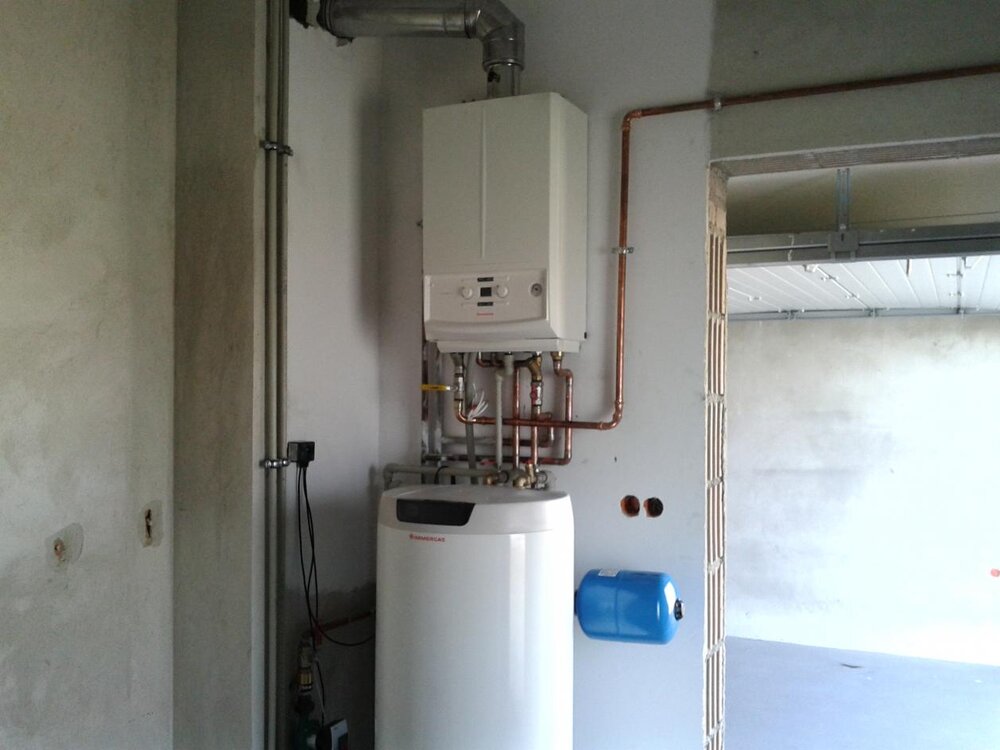

wg39070 03.07.2016 06:53 Zgłoś naruszenie Udostępnij Napisano 3 Lipca 2016 A oto moja kotłownia gazowa Immergas. Jeszcze podłączenie licznika gazu i można użytkować. Pozdrawiam. Cytuj Odnośnik do komentarza Udostępnij na innych stronach Więcej opcji udostępniania
