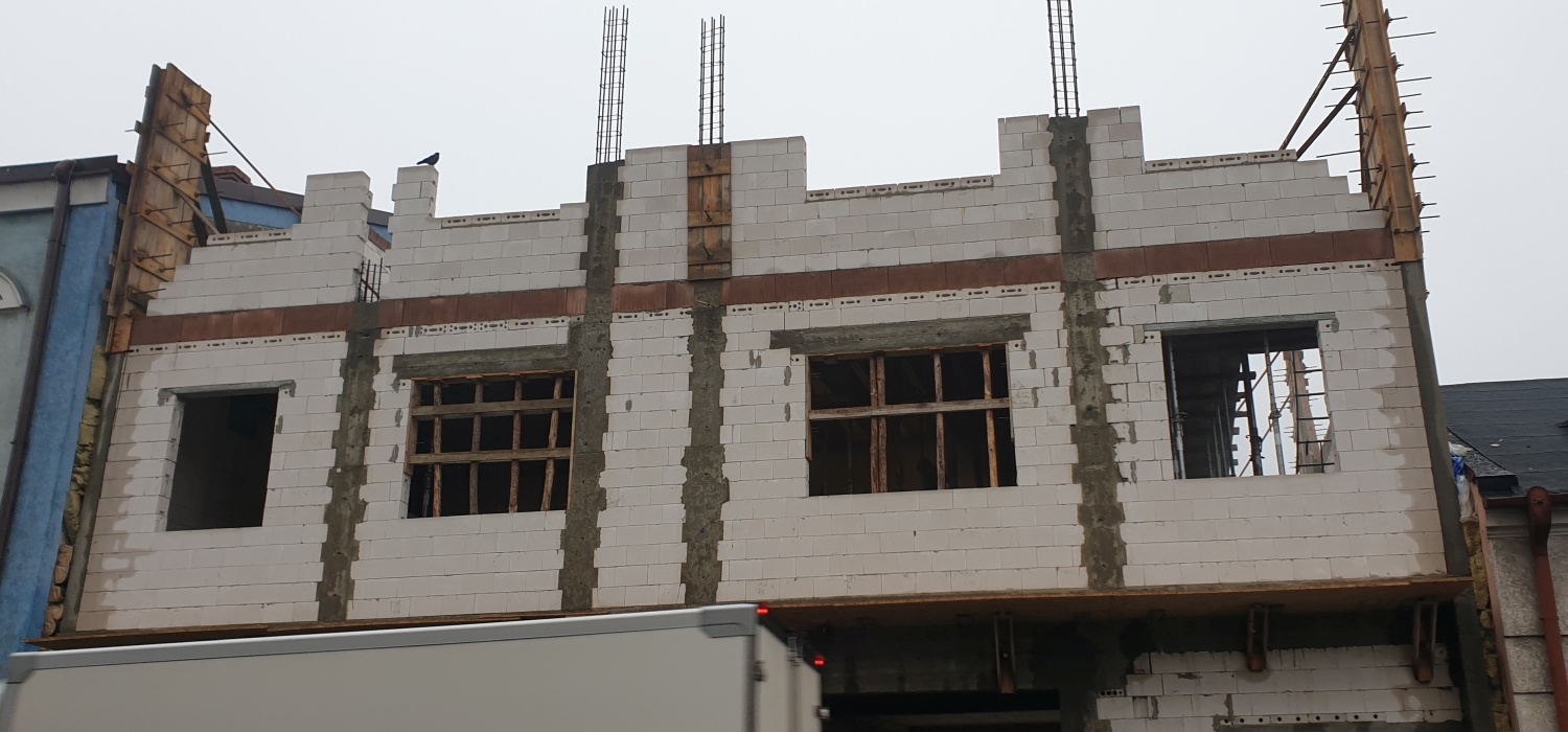

dedert 29.02.2020 13:21 Zgłoś naruszenie Udostępnij Napisano 29 Lutego 2020 Czy ma znaczenie sposób wiązania rdzeni bloczkami? Najczężciej spotyka się słupy o prostych krawędziach ale widziałem też i takie: Czym to jest kierowane? Słyszałem że na miejscach łączenia takich rdzeni pojawiać się mogą pęknięcia z czasem, widoczne oczywiście od wewnątrz domu, czy zrobienie na taką przekładkę pozwoli to nieco zniwelować? Cytuj Odnośnik do komentarza https://forum.murator.pl/topic/162605-s%C5%82upy-%C5%BCelbetowe-w-%C5%9Bcianach-no%C5%9Bnych-jakie-maj%C4%85-zadanie/#findComment-7780847 Udostępnij na innych stronach Więcej opcji udostępniania
Pytajnick 29.02.2020 13:41 Zgłoś naruszenie Udostępnij Napisano 29 Lutego 2020 Czy ma znaczenie sposób wiązania rdzeni bloczkami? Najczężciej spotyka się słupy o prostych krawędziach ale widziałem też i takie: Czym to jest kierowane? Słyszałem że na miejscach łączenia takich rdzeni pojawiać się mogą pęknięcia z czasem, widoczne oczywiście od wewnątrz domu, czy zrobienie na taką przekładkę pozwoli to nieco zniwelować? Ciekawe. Zapewne sporo forumowiczów ma domy z trzpieniami, więc ..ręka w górę u kogo popękało! U mnie pęknięć nie widać po kilku miesiącach. Co do zdjęcia - jak dla mnie nie jest to celowe działanie, tylko wykorzystanie materiału, który został po cięciu SILKI. Widać też brak konsekwencji (jeśli to było celowe działanie ) przy ścianach szczytowych.Tam również beton a "wiązania" brak. Cytuj Odnośnik do komentarza https://forum.murator.pl/topic/162605-s%C5%82upy-%C5%BCelbetowe-w-%C5%9Bcianach-no%C5%9Bnych-jakie-maj%C4%85-zadanie/#findComment-7780852 Udostępnij na innych stronach Więcej opcji udostępniania
jajmar 29.02.2020 15:15 Zgłoś naruszenie Udostępnij Napisano 29 Lutego 2020 Te schodki to brak docinania przez murarzy końcówek na równo, przyspiesza pracę /murowanie/ . Praktycznie nie utrudnia szalowania rdzeni, czasem trzeba szerszy blat , ale ilość mocowań taka sama jak prostego rdzenia. Rysy wewątrz występuje raczej z powodu różnych materiałów i przy zbyt słabo położonym tynku za cienko, mogą się pojawię na styku, siatki temu zapobiegają -raczej nie są to rysy ze względu na różnice obciążeń. Ryzyko tego rozwiązania jest takie że beton może łatwiej się zawiesić i pod tymi półkami mogą wystąpić raki - używanie wibratora temu zapobiega, nie łopatą w szalunek tylko buława w beton. Cytuj Odnośnik do komentarza https://forum.murator.pl/topic/162605-s%C5%82upy-%C5%BCelbetowe-w-%C5%9Bcianach-no%C5%9Bnych-jakie-maj%C4%85-zadanie/#findComment-7780875 Udostępnij na innych stronach Więcej opcji udostępniania
Andrzej733 29.02.2020 15:53 Zgłoś naruszenie Udostępnij Napisano 29 Lutego 2020 Przy cegłach pełnych (płaska krawędź) sztraby zastępują kotwienie muru w słupie ( analogicznie jak przy systemie rugliwo-słupowym i wypełnieniem ceglanymi gdzie wwierca się w słup kotwy.Wg. mnie sztraby nie są potrzebne przy rdzeniach w ścianach domów, gdzie strop dociska wszystko i spaja ( przy halach bym je widział bardziej) Cytuj Odnośnik do komentarza https://forum.murator.pl/topic/162605-s%C5%82upy-%C5%BCelbetowe-w-%C5%9Bcianach-no%C5%9Bnych-jakie-maj%C4%85-zadanie/#findComment-7780881 Udostępnij na innych stronach Więcej opcji udostępniania
