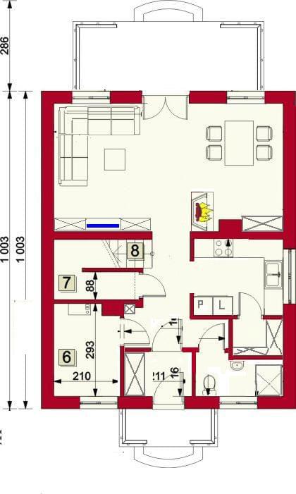

Elfir 05.09.2012 17:34 Zgłoś naruszenie Udostępnij Napisano 5 Września 2012 (edytowane) mogę zmienić tytuł dodając nazwę pracowni? Nowym użytkownikom będzie łatwiej szukać projektu. Szukałam w tym dziale czy ktoś o nim pisał, ale chyba jesteś pierwszy. Czy masz działkę z wjazdem od północy? Jak zamierzasz ogrzewać? (gaz, prąd, paliwo stałe?) Przy niebrudzącym paliwie, mozna przerobić tak: http://images47.fotosik.pl/1531/6b691c9be3ccbbb5.jpgkominekKnarożnikowy pozwoli oglądac ogień i z jadalni i z częsci wypoczynkowej.Wejście do kotłowni przeniesione dzięki temu jest miejsce na szafę w wiatrołapie. W kotłowni może być też pralka.Kuchnia i łazienka zamienione miejscami, dzięki temu kuchnia jest bliżej jadalni i na dodatek ma spiżarkę. Zmieniłam też okna na elewacji. Z jednej strony zlikwidowałam całkowicie, dzięki temu można dom postawić bliżej granicy sąsiada o 1 m.Od frontu zmniejszyłam okna na parterze:http://images40.fotosik.pl/1773/b3c0377978c6b123.jpga od ogrodu zmienilam układ okien:http://images43.fotosik.pl/1526/a476febd8031396egen.jpg Edytowane 5 Września 2012 przez Elfir Cytuj Odnośnik do komentarza https://forum.murator.pl/topic/162925-projekt-avocado-pracownia-archigraph/#findComment-5482414 Udostępnij na innych stronach Więcej opcji udostępniania
02mlody 27.02.2013 20:06 Autor Zgłoś naruszenie Udostępnij Napisano 27 Lutego 2013 Witam Przepraszam ,że dopiero teraz odpisuje ale nie było mnie chwilę na forum. No więc co do tytułu to proszę bardzo. Działkę mam z wjazdem od południa a wejście chcę mieć od północy czyli automatycznie salon widny od południa i od drogi a wejście od podwórka, myślę że to nie będzie jakiś problem . Ogrzewać mam zamiar paliwem stałym czyli wszystkim co pod ręką (węgiel, drewno ) kotłownia nie jest mała więc będzie ok. Podoba mi się pomysł z zamienieniem kuchni z łazienką ,oraz ustawienie w salonie bardzo fajne rozwiązanie ,przemyślę to. planuję właśnie tak samo pozbyć się tego jednego okna w salonie i przysunąć dom na 3m do granicy. Czekam obecnie na pozwolenie na budowę i w kwietniu lub maju rozpoczynam budowę Cytuj Odnośnik do komentarza https://forum.murator.pl/topic/162925-projekt-avocado-pracownia-archigraph/#findComment-5805697 Udostępnij na innych stronach Więcej opcji udostępniania
