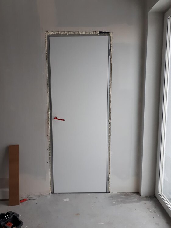

No i jeszcze jedno: drzwi ukryte po montażu przez firmę drzwiową wyglądają tak:
[ATTACH=CONFIG]441935[/ATTACH]
i myślę że ich wykończenie pochłonie większą kwotę niż sam montaż :)

Ponadto, kiedy powinien nastąpić montaż drzwi ukrytych. Ponieważ, na ostatnim zdjęciu widzę stan deweloperski.
Wielkie dzięki za pomoc.
Moim faworytem jest Asilo, bo oni mają wiele wariantów ościeżnic (pod mur, k/g, płytki) zawiera komplet, włącznie z dużymi narożnikami i siatką do wtapiania. Ale te masowe są tańsze (opierają się na aluminiowej ościeżnicy od jednego czy dwóch dostawców - tak jak systemy przesuwne) i jak widzę ich wykończenie to tylko gips /farba /tapeta a to może z czasem pękać na łączeniach.
Montuje się właśnie na etapie deweloperskim ( trzeba to gipsować) a to na ogół jest jakiś problem - bo firma musi przyjechać z tymi drzwiami wcześniej niż pozostałymi (ew. trzeba wstrzymać roboty wokół otworu)
