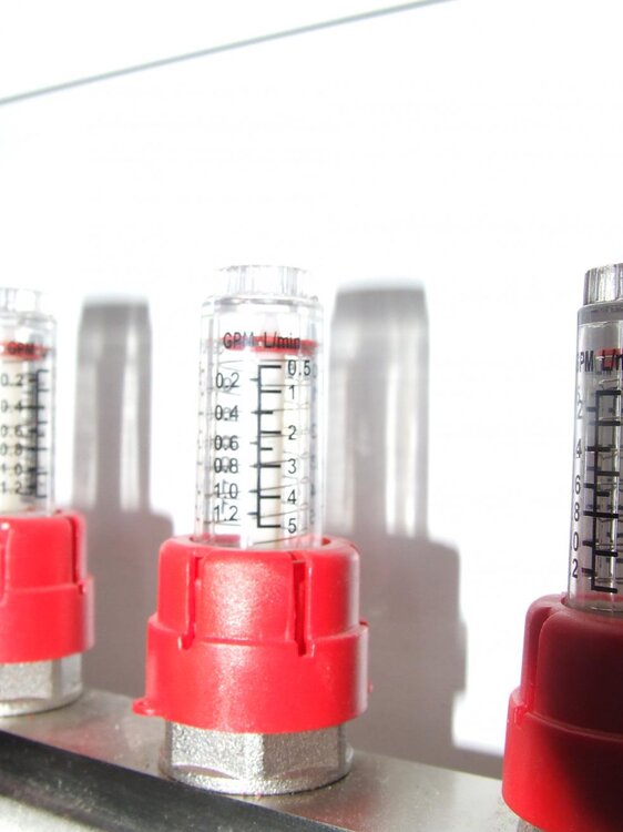

f.5 13.01.2013 13:53 Zgłoś naruszenie Udostępnij Napisano 13 Stycznia 2013 Zadam teraz głupie pytanie: co to jest ów rotametr ? http://images36.fotosik.pl/340/cd0aae16dc2d8770med.jpg wichajstry nad tymi niebieskimi koreczkami jakie masz przepływy w L/min? Cytuj Odnośnik do komentarza Udostępnij na innych stronach Więcej opcji udostępniania
alfa8 13.01.2013 13:55 Zgłoś naruszenie Udostępnij Napisano 13 Stycznia 2013 Wiem już co to rotametr, jak go czytać? Pływak (czy cokolwiek to jest w środku) jest wypchnięty do góry, to dobrze, czy źle ? Cytuj Odnośnik do komentarza Udostępnij na innych stronach Więcej opcji udostępniania
alfa8 13.01.2013 14:01 Zgłoś naruszenie Udostępnij Napisano 13 Stycznia 2013 W załączeniu zdjęcia jednego z rotametrów w czasie pracy pompy. Jeśli ktoś mi powie, czy jego odczyt jest dobry, czy zły to będę wdzięczny. Cytuj Odnośnik do komentarza Udostępnij na innych stronach Więcej opcji udostępniania

f.5 13.01.2013 14:27 Zgłoś naruszenie Udostępnij Napisano 13 Stycznia 2013 sluchaj pisze na podstawie własnych spostrzezen przepływ musi byc około 2L/min jesli masz 0 to masz gdzies zonka cos Ci nie puszcza po prostu wodu na podłogowkę to tak po mojemu teraz ja bym tak zrobił zobaczył bym dokąd idzie ciepła woda i dlaczego dalej nie idzie u mnie były 2 błedy własnie to 2 listwy z rozdzielacza były poperdo...ne doł dali na gore gore na dół a 2 rzecz to zle dali zawor trojdrogowy i po otwarciu cofał wodę radził bym udac sie na inny watek i popytac hydraulikow bo tam lezy problem tyle z mojej strony tak mi sie wydaje teraz ja ide na spacer oczywiscie na budowe Cytuj Odnośnik do komentarza Udostępnij na innych stronach Więcej opcji udostępniania
Instaltechnic 13.01.2013 14:27 Zgłoś naruszenie Udostępnij Napisano 13 Stycznia 2013 (edytowane) jestem po wczorajszych imieninach u kolegi i przeglądając ostatnie strony przyszło mi do głowy że może nadal jestem wczorajszy alfa8 - z tego co piszesz wygląda na to że kompletnie nie jesteś przeszkolony z tego o co chodzi w obsłudze i regulacji układu, a to nie dobrze. Jak byś kupił dom i nigdy w życiu nie widział instalatora, który to robił, to jeszcze byłoby ok... Przede wszystkim to chyba powinien przyjechać, wyregulować układ grzewczy, powiedzieć co i jak ma działać, gdzie jakie temperatury powinny być i czego masz nie dotykać. Ja nie zajmuje się Ziriusami, lecz głos zabiorę. Mieszaczem raczej nie powinieneś regulować. Reguluj przepływomierzami. Poodkręcaj to niebieskie na dole. Zdejmij na rotametrach te czerwone kapturki i możesz odkręcić rotametry. Ręką łap za to czarne/czerwone/kolorowe. Nie kręć za bezbarwny plastik, bo możesz uszkodzić... Edytowane 13 Stycznia 2013 przez Instaltechnic Cytuj Odnośnik do komentarza Udostępnij na innych stronach Więcej opcji udostępniania
Instaltechnic 13.01.2013 14:37 Zgłoś naruszenie Udostępnij Napisano 13 Stycznia 2013 ...nie znam Twojej instalacji i nie wiem jak została zaprojektowana. Możesz na początek pootwierać (porozkręcać rotametry) pętle na maksa i zobaczyć przepływy jakie będziesz miał i je podać. Przy Twoim zużyciu prądu straty idą pewnie na COP, bo grzejesz zbiornik do masakrycznie wysokich temperatur, a nie puszczasz tego ciepła chyba za dużo na podłogę... Z tego co kojarzę tam chyba powinieneś mieć coś koło 65-70 stopni. Jak chcesz to pomimo niedzieli zadzwoń, bo za dużo pisania. Zerknij jeszcze w międzyczasie na moce pomp obiegowych (wszystkich posiadanych) i podaj gdzie jedna i druga pompuje z tych dwóch obok siebie... Cytuj Odnośnik do komentarza Udostępnij na innych stronach Więcej opcji udostępniania

hanko 13.01.2013 14:55 Zgłoś naruszenie Udostępnij Napisano 13 Stycznia 2013 (edytowane) http://images36.fotosik.pl/340/cd0aae16dc2d8770med.jpg W dobrej wierze odwróciłeś ten rozdzielacza, tak jak się go zazwyczaj montuje (rotametrami do góry). Zauważ jednak jak są skierowane odpowietrzniki i jak wisi korek od spustu wody. Prawdę mówiąc nie wiem, czy w takiej pozycji rotametry będą działały poprawnie. Dotychczas nie spotkałem się z tak zamontowanymi rotametrami . Możesz zobaczyć np. tutaj : https://www.google.pl/search?q=rotametr&hl=pl&client=firefox-a&hs=h0P&tbo=u&rls=org.mozilla:pl:official&tbm=isch&source=univ&sa=X&ei=JMbyUI7oMsKUtQaj2oGICg&ved=0CDoQsAQ&biw=1440&bih=647#hl=pl&client=firefox-a&hs=ML5&tbo=d&rls=org.mozilla:pl%3Aofficial&tbm=isch&sa=1&q=rotametr+rozdzielacz&oq=rotametr+rozdzielacz&gs_l=img.3...66299.69338.0.70000.12.12.0.0.0.0.100.1073.11j1.12.0...0.0...1c.1.F-bIniGbBhM&bav=on.2,or.r_gc.r_pw.r_qf.&bvm=bv.1357700187,d.Yms&fp=384bb34cd7ec579d&biw=1440&bih=647 W każdym razie przy tak umiejscowionym rozdzielaczu (poniżej pętli podłogówki) może być problem z prawidłowym odpowietrzeniem pętli, co z kolei może być przyczyną zerowych przepływów wskazywanych przez rotametry. Edytowane 13 Stycznia 2013 przez hanko Cytuj Odnośnik do komentarza Udostępnij na innych stronach Więcej opcji udostępniania
alfa8 13.01.2013 15:10 Zgłoś naruszenie Udostępnij Napisano 13 Stycznia 2013 To nie ja zrobiłem, to instalatorzy. Zaczyna mi się to wszystko układać w logiczną całość. Wygląda na to, że mam za słabe przepływy, co powoduje, że do podłogówki trafia za mało ciepłej wody i dom nie jest w stanie się nagrzać,a pompa chodzi jak głupia. Pytanie: jak zwiększyć przepływy ? Podnosząc ciśnienie w zbiorniku ??? Cytuj Odnośnik do komentarza Udostępnij na innych stronach Więcej opcji udostępniania

alfa8 13.01.2013 15:38 Zgłoś naruszenie Udostępnij Napisano 13 Stycznia 2013 Pompa obiegowa chodzi już na najwyższym biegu. Niektóre rotametry (od niektórych pętli) maja wartość 2l/min, inne są na "0". Szlag mnie trafi !!! W przyszłym tygodniu ma przyjechać człowiek, którego ekipa instalowała mi całe ogrzewanie. Oj chyba nie będzie to miłe spotkanie.... Cytuj Odnośnik do komentarza Udostępnij na innych stronach Więcej opcji udostępniania
alfa8 13.01.2013 15:38 Zgłoś naruszenie Udostępnij Napisano 13 Stycznia 2013 Zdjęcie było robione w czasie pracy pompy Cytuj Odnośnik do komentarza Udostępnij na innych stronach Więcej opcji udostępniania
hanko 13.01.2013 15:45 Zgłoś naruszenie Udostępnij Napisano 13 Stycznia 2013 Pompa obiegowa chodzi już na najwyższym biegu. Niektóre rotametry (od niektórych pętli) maja wartość 2l/min, inne są na "0". Szlag mnie trafi !!! W przyszłym tygodniu ma przyjechać człowiek, którego ekipa instalowała mi całe ogrzewanie. Oj chyba nie będzie to miłe spotkanie.... Najprawdopodobniej masz zapowietrzone te pętle, w których przepływ jest zerowy. Po odpowietrzeniu wszystkich pętli powinieneś rotametrami wyrównać przepływy. Tak jak wcześniej pisali inni temperatura w buforze powinna być rzędu 60-70 st. C. Niestety pętle podłogówki umieszczone powyżej rozdzielacza będą miały tendencję do zapowietrzania się. Cytuj Odnośnik do komentarza Udostępnij na innych stronach Więcej opcji udostępniania

chcialbympompe 13.01.2013 15:49 Zgłoś naruszenie Udostępnij Napisano 13 Stycznia 2013 Niektóre rotametry (od niektórych pętli) maja wartość 2l/min, inne są na "0" No to jak jest zero to nie działają. Nic dziwnego, ze jest zimno Cytuj Odnośnik do komentarza Udostępnij na innych stronach Więcej opcji udostępniania
