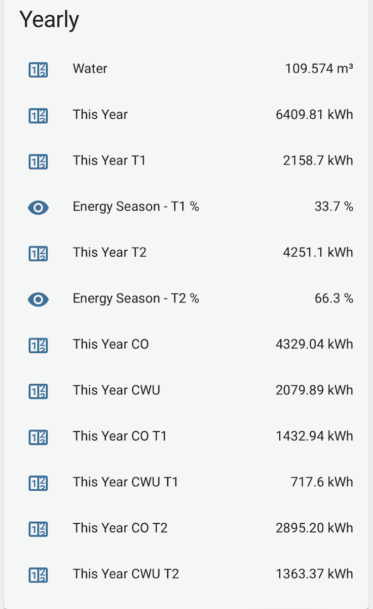

2020-10-01 do 2021-10-02.
Ten rok był dobry do pomiarów. I była zima i praktycznie nie było palone w kominku (4 lub 5 razy przez ten czas). Kilka dodatkowych informacji:
- OZC 12.5MWh. Ale dla 2C mniej niż jest w rzeczywistości. Btw. Asolt dalej wszystkim wpiera, że 21C przy podłogówce, to jak 23C przy grzejnikach i wręcz odmawia liczenia dla 23C? Garaż dalej nie odizolowany od domu, więc obliczeniowe 10C było tam przez godzinę w tym okresie.
- komfort ponad wszelką cenę. Wahania >0.5C na dobę to nie jest komfort w moim rozumieniu. Stąd pompa w dziennym okienku ma 5h.
- G12as, stąd tak "duży" udział T1.
- Na wodę nie patrzcie. To od początku roku, kilka dni nie odświeżana wartość.

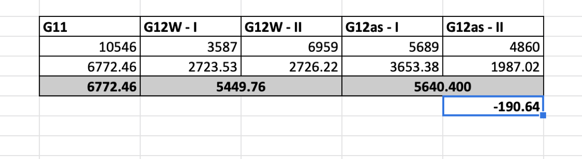

I na deser coś w temacie regularnego argumentu niewolnictwa w taryfach grupy G12. To są dane od początku roku dla całego domu. Jak widać do tej pory jestem 190zł w plecy względem G12W. Mierzę gdyż rozważam powrót do G12W. Jednocześnie o 900zł(i potencjalnie 1100zł) do przodu względem G11. I przy braku tak wielu okienek jak w G12W w domu mam pełen samopas i zero zwracania uwagi na taryfę. Pranie, zmywanie, suszenie wstawiane jest "od ręki" kiedy jest potrzeba.
