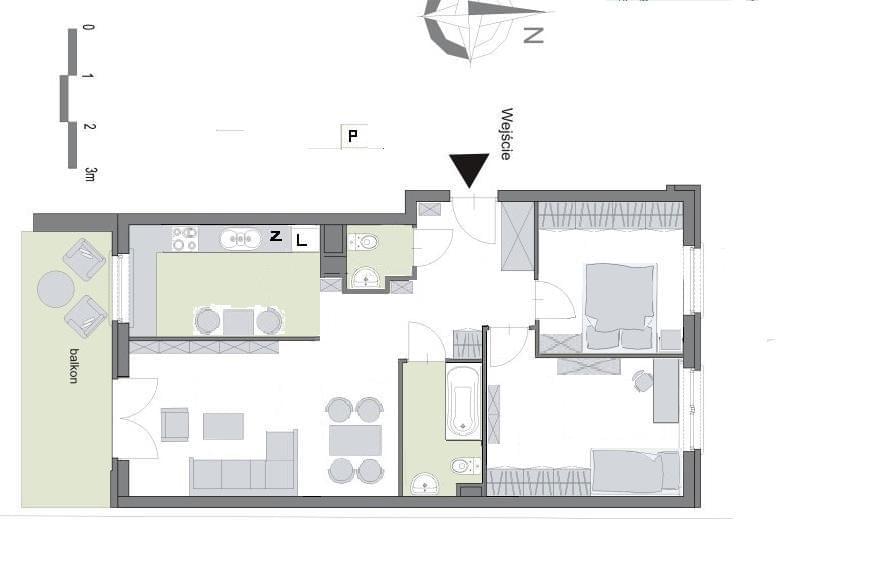

fafulja 31.08.2012 12:30 Autor Zgłoś naruszenie Udostępnij Napisano 31 Sierpnia 2012 witam po przerwie... z tamtego mieszkania musieliśmy zrezygnować, długa historia i wojenka z deweloperem, na szczęście wygrana. w zamian mieszkanie w sąsiednim bloku. Proszę o sugestie,co ewentualnie można w nim "ulepszyć' - mam swoją wizję, ale nie chce niczego sugerowac Cytuj Odnośnik do komentarza https://forum.murator.pl/topic/163359-zmiany-w-projekcie-deweloperskim/#findComment-5476105 Udostępnij na innych stronach Więcej opcji udostępniania
julianna16 01.09.2012 19:41 Zgłoś naruszenie Udostępnij Napisano 1 Września 2012 Radko, a dlaczego chcesz coś zmieniać? Napisz coś o swoich preferencjach, bo to chyba nie ma być tylko zmiana dla sztuki? . Jeśli myślisz o zmianie, to coś musi Tobie samej przeszkadzać . Nie znamy Twoich zwyczajów, liczby domowników, metrażu, itd. Na pierwszy rzut oka zastanowiłabym się nad połączeniem kuchni z salonem, ale nie każdy chce takiego połączenia i tu wracam do mojego pytania . Cytuj Odnośnik do komentarza https://forum.murator.pl/topic/163359-zmiany-w-projekcie-deweloperskim/#findComment-5477594 Udostępnij na innych stronach Więcej opcji udostępniania
maartaa 02.09.2012 08:57 Zgłoś naruszenie Udostępnij Napisano 2 Września 2012 przecież w pierwszym poście napisała o liczbie domowników: dwoje dorosłych, córa i psica zwyczajach: Zycie rodzinne skupia się w pokoju dziennym a także później o łączeniu salonu z kuchnią: dziennego z kuchnią nie chcę łączyć - mam tak obecnie i niekoniecznie chcę ponownie wystarczy poczytać ja bym rozkładu nie zmieniała, skoro łączenie kuchni z salonem nie wchodzi w grę. powalczyłabym jednak o umieszczenie wc również w łazience (dla mnie to nie do pomyślenia, żeby wc w łazience nie było, a tylko osobno). i zamiana pokoi - sypialnia mniejsza a pokój dla dziecka większy (i bardzie ustawny przy okazji). sam układ wydaje się optymalny. Cytuj Odnośnik do komentarza https://forum.murator.pl/topic/163359-zmiany-w-projekcie-deweloperskim/#findComment-5477921 Udostępnij na innych stronach Więcej opcji udostępniania
fafulja 02.09.2012 09:38 Autor Zgłoś naruszenie Udostępnij Napisano 2 Września 2012 (edytowane) w załączeniu plan z wymiarami. maartaa - w moich planach właśnie jest zamiana sypialni z pokojem małej Poza tym, biorąc pod uwagę "kiszkowatość dużego pokoju i kuchni jestem skłonna częsciowo je polączyć. Witam Julianno w moich wirtualnych progach Edytowane 2 Września 2012 przez fafulja Cytuj Odnośnik do komentarza https://forum.murator.pl/topic/163359-zmiany-w-projekcie-deweloperskim/#findComment-5477964 Udostępnij na innych stronach Więcej opcji udostępniania
julianna16 02.09.2012 13:58 Zgłoś naruszenie Udostępnij Napisano 2 Września 2012 Upss... Przepraszam Radko, faktycznie o sobie troszkę napisałaś Przyszłam "po starej znajomości", bo pisałaś u mnie, że zmieniły się plany i automatycznie skoczyłam do ostatniego posta nie czytając góry. Założyłam, że zaczynamy od nowa, więc nie koncentrowałam się na opisie poprzedniego układu . Troszkę czasu od pierwszego postu minęło i jak widać z czasem preferencje mogą się zmieniać (sama jestem tego doskonałym przykładem ). Nie wiem czy zmiana wc jest możliwa (piony kanalizacyjne), ale wc zamieniłabym z pralką. Wówczas wc miałabyś w jednym miejscu z resztą sanitariatów, a przy wejściu mini-pralnię. Co jest obok umywalki? Pisuar? Bardzo podoba mi się pomysł częściowego połączenia salonu z kuchnią Trzeba będzie pomyśleć o bardziej funkcjonalnej aranżacji salonu, bo teraz fotel stoi troszkę na przejściu. Cytuj Odnośnik do komentarza https://forum.murator.pl/topic/163359-zmiany-w-projekcie-deweloperskim/#findComment-5478185 Udostępnij na innych stronach Więcej opcji udostępniania
fafulja 02.09.2012 16:49 Autor Zgłoś naruszenie Udostępnij Napisano 2 Września 2012 rozmieszczenie sprzętów w wc,łazience - na rysunku takie jak na planie dewelopera,docelowo inne, w pokojach-jeszcze nie przemyślane do końca. Obok mieszkania mam oddzielne pomieszczenie na pralnio-suszarnię, więc w lazience będzie tylko wanna, umywalka i jakie szafki. Cytuj Odnośnik do komentarza https://forum.murator.pl/topic/163359-zmiany-w-projekcie-deweloperskim/#findComment-5478299 Udostępnij na innych stronach Więcej opcji udostępniania
Elfir 08.09.2012 19:23 Zgłoś naruszenie Udostępnij Napisano 8 Września 2012 takie drobne poprawki: http://images50.fotosik.pl/1651/59b85c8b97ae71fa.jpg Cytuj Odnośnik do komentarza https://forum.murator.pl/topic/163359-zmiany-w-projekcie-deweloperskim/#findComment-5486915 Udostępnij na innych stronach Więcej opcji udostępniania
