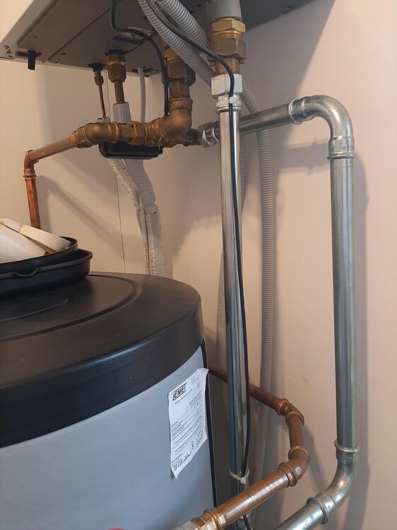

bocian_koh 04.03.2021 11:22 Zgłoś naruszenie Udostępnij Napisano 4 Marca 2021 Przepływ podczas c.o na afriso powinien być od AB do B a podczas grzania cwu od AB do A W sumie tak mam go zainstalowanego. Pamiętam jednak, że przy montażu mieli zagwozdkę z podłączeniem tego zaworu i odwracali przewody. Myślicie, że tam jest pies pogrzebany? Wieczorem zajrzę do środka i zrobię zdjęcie. Cytuj Odnośnik do komentarza Udostępnij na innych stronach Więcej opcji udostępniania
codix 04.03.2021 11:30 Zgłoś naruszenie Udostępnij Napisano 4 Marca 2021 W sumie tak mam go zainstalowanego. [ATTACH=CONFIG]453693[/ATTACH] [ATTACH=CONFIG]453694[/ATTACH] Pamiętam jednak, że przy montażu mieli zagwozdkę z podłączeniem tego zaworu i odwracali przewody. Myślicie, że tam jest pies pogrzebany? Wieczorem zajrzę do środka i zrobię zdjęcie. Obstawiam że założyli odwrotnie zawór i puszczał wodę na c.o podczas grzania cwu więc podłączyli mu odwrotnie przewody i puszcza normalnie tylko że jego pozycja spoczynkowa jest pewnie na cwu a powinna być na c.o Pewnie i zawór i kabelki do odwrócenia chyba że jest jakis sposób w tym afriso na ustalenie jego początkowej pozycji bo on jest jakiś tam co się kreci w kóło ale to już ktoś kto zna konkretny zawór może pomoże. Cytuj Odnośnik do komentarza Udostępnij na innych stronach Więcej opcji udostępniania
codix 04.03.2021 11:35 Zgłoś naruszenie Udostępnij Napisano 4 Marca 2021 od tego zaworu wyjscie A to na tą srebrną rurę idzie jak z niej masz zasilane cwu to zawór dobrze ale jak na c.o to zawór żle Cytuj Odnośnik do komentarza Udostępnij na innych stronach Więcej opcji udostępniania

codix 04.03.2021 12:03 Zgłoś naruszenie Udostępnij Napisano 4 Marca 2021 Nie, ten zawór afriso jest jakiś dziwny, gdzieś czytałem/widziałem (nie mogę teraz znaleźć źródła) że on musi mieć napięcie z innego miejsca bo nie będzie działał poprawnie. Niech Kolega wymusi grzanie CWU i zobaczy w którą stronę się zawór otwiera i leci ciepła woda, to będzie miał pewność czy ma dobrze podłączony. Lecieć to leci mu dobrze bo grzeje cwu jak ma grzać cwu tylko nie wiadomo w jakiej pozycji zostaje po grzaniu cwu powinien się przełączyć zawsze na c.o nawet mimo że jest tryb tylko cwu Cytuj Odnośnik do komentarza Udostępnij na innych stronach Więcej opcji udostępniania
