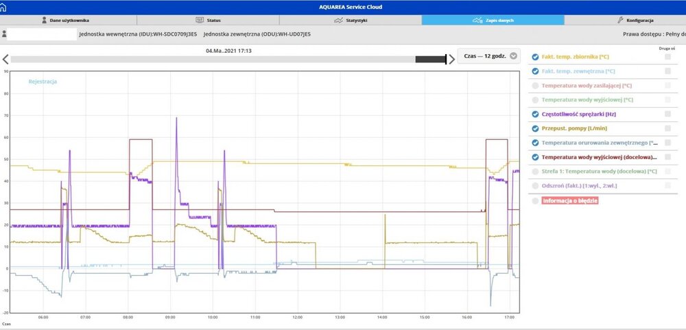

bocian_koh 04.03.2021 15:33 Zgłoś naruszenie Udostępnij Napisano 4 Marca 2021 no to wyjdzie że zawór ok kondensatory ok lekka kosmetyka przewodów i serwis nie potrzebny,tylko trochę dziwne podłączenie afriso ale też chyba kiedyś cos czytałem o tych zaworach ,ktos pisał że są dziwne. No i kolega bocian nie pisze czy jest te załamanie na rurce czy nie Czyli zostaje lekka kosmetyka przewodów. Sam bym to zrobił, ale ze względu na gwarancję nie dotykam. Jeszcze raz wszystkim dziękuje. Cytuj Odnośnik do komentarza Udostępnij na innych stronach Więcej opcji udostępniania
codix 04.03.2021 15:44 Zgłoś naruszenie Udostępnij Napisano 4 Marca 2021 Czyli zostaje lekka kosmetyka przewodów. Sam bym to zrobił, ale ze względu na gwarancję nie dotykam. Jeszcze raz wszystkim dziękuje. Ale to nie zmienia faktu ze dziwne te Twoje grzanie cwu e tym przypadku po drugim przelaczeniu na grzanie cwu moze wogole nie startuje Ci sprezarka bo nie mozliwe jest zeby jesli grzala cwu do 47st przelaczajac sie na c.o nie zaliczyla stopu sprezarki Cytuj Odnośnik do komentarza Udostępnij na innych stronach Więcej opcji udostępniania
bocian_koh 04.03.2021 16:15 Zgłoś naruszenie Udostępnij Napisano 4 Marca 2021 Ale to nie zmienia faktu ze dziwne te Twoje grzanie cwu e tym przypadku po drugim przelaczeniu na grzanie cwu moze wogole nie startuje Ci sprezarka bo nie mozliwe jest zeby jesli grzala cwu do 47st przelaczajac sie na c.o nie zaliczyla stopu sprezarki Nie rozumiem, co masz na myśli? Dodam tylko, że wyłączyłem PC za pomocą AQUAREA Smart Cloud. Najpierw CWU, później CO (pracowała w trybie CO). Następnie uruchomiłem ją w trybie samego CWU. Zagrzała i kończąc przełączyła zawór 3-drogowy na CO. Czyli tak jak napisaliście. Po kilku minutach dołożyłem jej grzanie CO. Cytuj Odnośnik do komentarza Udostępnij na innych stronach Więcej opcji udostępniania
codix 04.03.2021 16:33 Zgłoś naruszenie Udostępnij Napisano 4 Marca 2021 pisałeś za pierwszym razem że pompa grzała cwu i jak temp.zewn spadła to nie dokończyła grzania cwu tylko przełaczyła się na c.o zaliczajac stop sprezarki ,po czym pochodziła cos tam na c.o i przełaczyła sie znowu na grzanie cwu dokończyła i przełaczyła sie na c.o nie zaliczając juz stopu spreżarki,a to nie mozliwe przy przejsciu z grzania cwu na c.o chyba że nie grzała tej wody wogóle za tym drugim razem albo temp zasilania nie była wyższa (przy przełaczaniu ) niż twoja temp ustawiona na c.o czyli nic by nie zagrzała bo jak by leciała z temp.zasilania na ok.48st to musiała by zaliczyć stop Cytuj Odnośnik do komentarza Udostępnij na innych stronach Więcej opcji udostępniania
bocian_koh 04.03.2021 16:43 Zgłoś naruszenie Udostępnij Napisano 4 Marca 2021 pisałeś za pierwszym razem że pompa grzała cwu i jak temp.zewn spadła to nie dokończyła grzania cwu tylko przełaczyła się na c.o zaliczajac stop sprezarki ,po czym pochodziła cos tam na c.o i przełaczyła sie znowu na grzanie cwu dokończyła i przełaczyła sie na c.o nie zaliczając juz stopu spreżarki,a to nie mozliwe przy przejsciu z grzania cwu na c.o chyba że nie grzała tej wody wogóle za tym drugim razem albo temp zasilania nie była wyższa (przy przełaczaniu ) niż twoja temp ustawiona na c.o czyli nic by nie zagrzała bo jak by leciała z temp.zasilania na ok.48st to musiała by zaliczyć stop Napisałem: "Wtedy spada temperatura na zewnątrz, bo zaszło słońce i PC przełącza się na 30min na CO nie kończąc grzania CWU. Sprężarka zalicza stop. Po tym czasie wraca aby dokończyć grzanie CWU. Następnie przełącza się do dalszej pracy nad CO. Już bez stopu sprężarki." A powinno być: Wtedy spada temperatura na zewnątrz, bo zaszło słońce i PC przełącza się na 30min na CO nie kończąc grzania CWU. Sprężarka zalicza stop. Po tym czasie wraca aby dokończyć grzanie CWU. Już bez stopu sprężarki. Następnie przełącza się do dalszej pracy nad CO. Masz rację. To dokładnie widać na wykresie i to dokładnie miałem na myśli. Cytuj Odnośnik do komentarza Udostępnij na innych stronach Więcej opcji udostępniania
bocian_koh 04.03.2021 21:18 Zgłoś naruszenie Udostępnij Napisano 4 Marca 2021 No i kolega bocian nie pisze czy jest te załamanie na rurce czy nie Przeoczyłem to. Nie ma załamania. Cytuj Odnośnik do komentarza Udostępnij na innych stronach Więcej opcji udostępniania
-voymar- 04.03.2021 21:59 Zgłoś naruszenie Udostępnij Napisano 4 Marca 2021 (edytowane) Zawór CWU, po wyłączeniu pompy przez temperaturę zewnętrzną zostaje zawsze w pozycji na CWU, gdy mamy tryb pracy CO i CWU U mnie zawsze jest w pozycji CO . Jak PC ma stop.lub nawet jak jest ustawione tylko CWU to zawsze jest na CO. otwiera go dopiero potrzeba grzania CWU. PS. jeszcze nie doświadczyłem wyłączenia CO przez czujnik zew. to nie wiem jak jest. Edytowane 4 Marca 2021 przez -voymar- Cytuj Odnośnik do komentarza Udostępnij na innych stronach Więcej opcji udostępniania
1igor1 05.03.2021 08:46 Zgłoś naruszenie Udostępnij Napisano 5 Marca 2021 U mnie zawsze jest w pozycji CO . Jak PC ma stop.lub nawet jak jest ustawione tylko CWU to zawsze jest na CO. otwiera go dopiero potrzeba grzania CWU. PS. jeszcze nie doświadczyłem wyłączenia CO przez czujnik zew. to nie wiem jak jest. ustaw grzanie CO i CWU, weź ciepłą mokrą szmatę, okryj czujnik temp zewnętrznej tak aby temperatura była powyżej ustawionej wyłączenia CO, i zobaczysz jak zawór 3D przełączy ci sie na CWU Cytuj Odnośnik do komentarza Udostępnij na innych stronach Więcej opcji udostępniania
plusfoto 05.03.2021 09:20 Zgłoś naruszenie Udostępnij Napisano 5 Marca 2021 ustaw grzanie CO i CWU, weź ciepłą mokrą szmatę, okryj czujnik temp zewnętrznej tak aby temperatura była powyżej ustawionej wyłączenia CO, i zobaczysz jak zawór 3D przełączy ci sie na CWU Ale w jakim celu takie kombinacje bo nie rozumiem? Po co mam ustawiać CO + CWU kiedy grzanie jest całkowicie zbędne? To lepiej już ustawić ją na AUTO i puścić ją samopas nawet razem z chłodzeniem. Cytuj Odnośnik do komentarza Udostępnij na innych stronach Więcej opcji udostępniania
