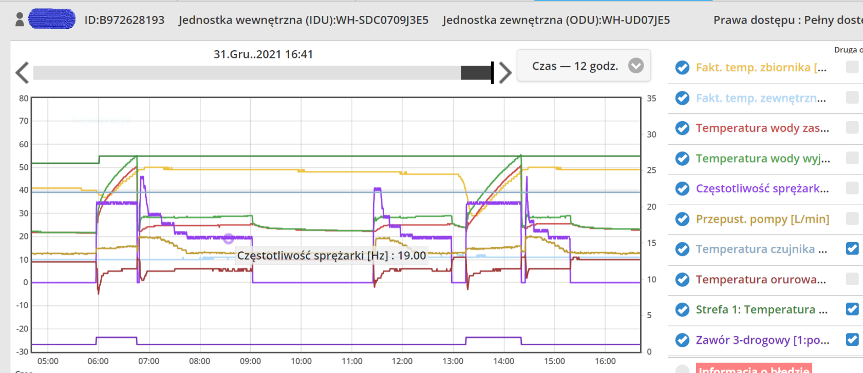

bocian_koh 31.12.2021 15:52 Zgłoś naruszenie Udostępnij Napisano 31 Grudnia 2021 Jednofazowa schodzi do 19Hz. Czemu uważam, że na manometrze powinno być 1bar? Ponieważ w naczyniu w zbiorczym w PC również mam 1 bar (z resztą to jest ciśnienie początkowe). Te ciśnienia powinny się równoważyć. Jeżeli w instalację CO dajemy więcej wody to zmniejszamy zakres kompensacji ciśnienia przez poduszkę naczynia w zbiorczego. Po za tym nie potrzebnie zbliżamy się do ciśnienia zadziałania zaworu bezpieczeństwa, Odwrócę pytanie jaki jest sens ładować 1,5 czy 2 bary??? Cytuj Odnośnik do komentarza Udostępnij na innych stronach Więcej opcji udostępniania

MiG25 31.12.2021 16:10 Zgłoś naruszenie Udostępnij Napisano 31 Grudnia 2021 Jednofazowa schodzi do 19Hz. Ale mówiliśmy o gen. H 9kW/12kW T-CAP.... 7kW seria J to ma zupełnie inną sprężarkę i inaczej się modulować. Trzebaby porównac z trójfazową J... Cytuj Odnośnik do komentarza Udostępnij na innych stronach Więcej opcji udostępniania

Kalic 01.01.2022 19:15 Zgłoś naruszenie Udostępnij Napisano 1 Stycznia 2022 Jedyne co to czas pracy sprężarki się zwiększy ale raczej mniej bym się tym przejmował niż ewentualnym taktowaniem jak jest cieplej, a pewnie do tego chcesz tego użyć. Chce zmniejszyć-jak by to nie zabrzmiało-ilość defrostow. Przy pracy "normalnej" bardzo szybki szroni sie jednostka zewnętrzna. Do tego stopnia że robi po 20 uruchomien w ciągu 12 godzin. Zrobiłem mały test i przy ostatnich grudniowych mrocznych nocach (-15*C) i włączonym trybie cichym 2 miałem 7 startów w ciągu 9 godzin pracy. Temperatura przez cały czas wzrosła o 0.2*C czyli właściwie pompa trzymała niezmienną temperaturę niedopuszczajac do spadku. Cytuj Odnośnik do komentarza Udostępnij na innych stronach Więcej opcji udostępniania
MiG25 01.01.2022 19:24 Zgłoś naruszenie Udostępnij Napisano 1 Stycznia 2022 Spróbuj dopasować /obniżyć krzywą ,tak ,żeby pompa się zmodulowała , więc i defrostów będzie mniej.Tryb cichy z jednej strony powoduje ograniczenie mocy, ale chyba też powoduje zwolnienie wentylatorów , więc z drugiej strony może powodować szybsze oszranianie , więc tryb cichy może być dobry dla temperatur +4 i wyżej. Cytuj Odnośnik do komentarza Udostępnij na innych stronach Więcej opcji udostępniania
