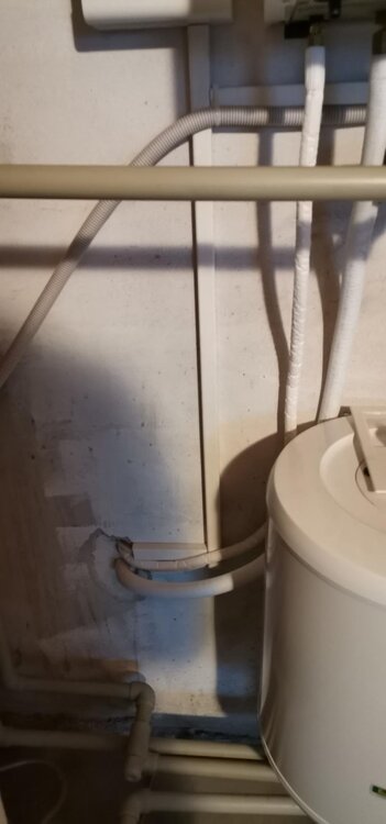

MiG25 13.11.2022 07:40 Zgłoś naruszenie Udostępnij Napisano 13 Listopada 2022 Coś dziwnie pracuje ta moja pompa. Oprócz odgłosu pracy samej sprężarki słychać takie odgłosy związane chyba z przepływającym czynnikiem https://drive.google.com/file/d/1JK57Zm6taL-LxQBatQnLYquiv1b5G2Ca/view?usp=sharing Podejrzenie było że za mało czynnika, ale instalator podpiął manometry (żeby na razie nie ściągac czynnika) i sprawdził że ciśnienie jest ok, tak jakby czynnika była na full. Możecie posłuchać? Może ktoś się z tym zetknął ? A możesz coś wiecej napisać? Jaki to model tej "mojej pompy" ?Generacja J ? Jaka odleglosc pomiędzy jednostkami ? Ile łuków na rurkach? Czy łuki są ciasne ....Jak gięte (czy giętarka ,czy może na kolanie). Może znasz średnice tych rurek... Cytuj Odnośnik do komentarza Udostępnij na innych stronach Więcej opcji udostępniania
art-e 13.11.2022 12:00 Zgłoś naruszenie Udostępnij Napisano 13 Listopada 2022 A możesz coś wiecej napisać? Jaki to model tej "mojej pompy" ?Generacja J ? Jaka odleglosc pomiędzy jednostkami ? Ile łuków na rurkach? Czy łuki są ciasne ....Jak gięte (czy giętarka ,czy może na kolanie). Może znasz średnice tych rurek... Tak to jest 7KW wersja J Odległość między jednostkami jakieś 1,5m 2 łuki (nie wiem jak gięte) Rurki: 6-7mm i 15mm Cytuj Odnośnik do komentarza Udostępnij na innych stronach Więcej opcji udostępniania
MiG25 13.11.2022 15:24 Zgłoś naruszenie Udostępnij Napisano 13 Listopada 2022 W serwisówce jest napisane ,że standardowa długość rur to 7m , natomiast "Pipe Lenght Range" jest " 3 ~ 25m" ...Trudno powiedzieć ,co będzie ponieżej 3m ( przecież są monobloki ,gdzie to połączenie ma pomijalną długość)... Generalnie ludzie z generacją J i gazem R32 skarżą się na dziwne dźwięki. Cytuj Odnośnik do komentarza Udostępnij na innych stronach Więcej opcji udostępniania
buldog1111 13.11.2022 16:37 Zgłoś naruszenie Udostępnij Napisano 13 Listopada 2022 Podejrzenie było że za mało czynnika, ale instalator podpiął manometry (żeby na razie nie ściągac czynnika) i sprawdził że ciśnienie jest ok, tak jakby czynnika była na full. Przecież manometrem nie sprawdzi się ilości czynnika Cytuj Odnośnik do komentarza Udostępnij na innych stronach Więcej opcji udostępniania
