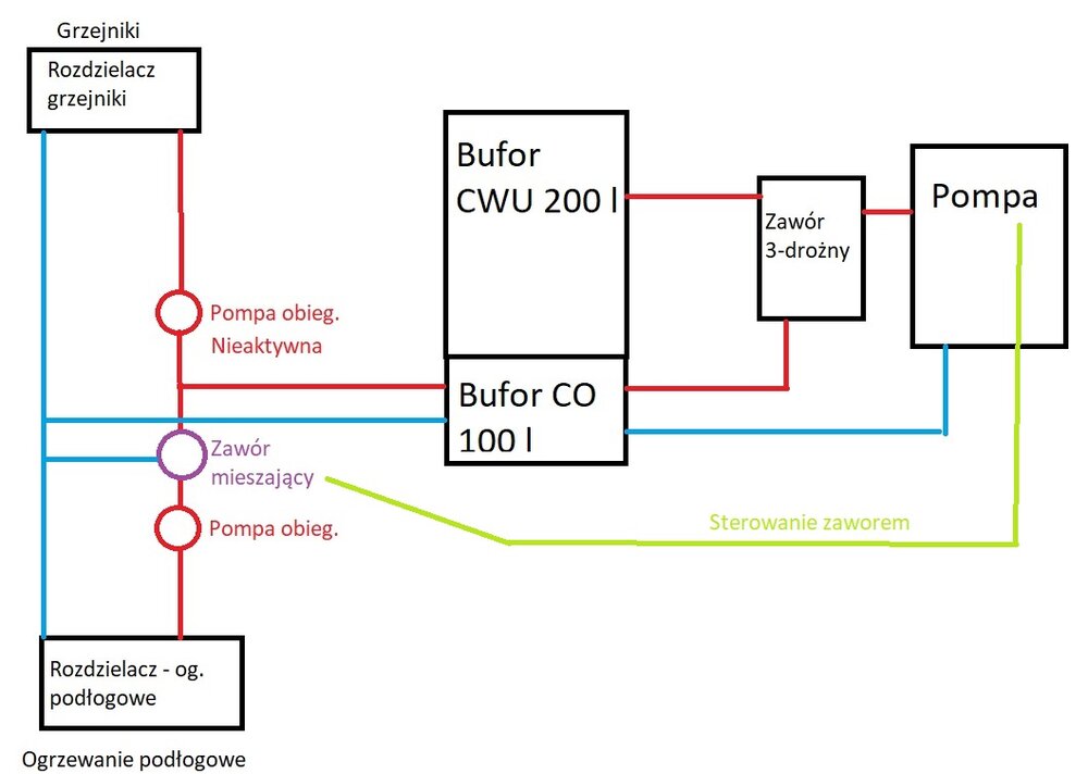

chcialbympompe 20.11.2022 14:59 Zgłoś naruszenie Udostępnij Napisano 20 Listopada 2022 Witajcie. Mam problem/pytanie z pompa Panasonic 7 KW, seria J. Jest to mój pierwszy sezon z pompą i zastanawiam się czy jest ustawiona poprawnie, czy można ją optymalizować. Niezależnie jak ustawię delta t, krzywą grzewczą lub stałą temperaturę, to pompa zawsze grzeje wodę do ok. 39-42 stopni, po czym na zaworze mieszającym domieszkuje wodę z powrotu, aby uzyskać niższą temperaturę na podłogówce. Nie wygląda to na optymalne rozwiązanie, bo przy wyższych temperaturach wody COP spada. Czy jest możliwość zmiany ustawień temp. wody grzejnej? Próbowałem chyba wszystkiego z menu instalatora, ale czegokolwiek nie robię, to temp z pompy jest w przedziale 39-42 st a później dopiero obniżana jest na zaworze mieszającym. A po co masz w ogóle zawór mieszający? Jaki wygląda cała instalacja? Jakiś bufor? Zasobnik CWU? Cytuj Odnośnik do komentarza Udostępnij na innych stronach Więcej opcji udostępniania
pp.083 20.11.2022 15:11 Zgłoś naruszenie Udostępnij Napisano 20 Listopada 2022 A po co masz w ogóle zawór mieszający? Jaki wygląda cała instalacja? Jakiś bufor? Zasobnik CWU? =Mam bufor CO 100 l, instalacja jest pod 2 obiegi (parter podłogówka, piętro grzejniki niskotemperaturowe). Obieg pod grzejniki nie jest podłączony ze względu na trwający remont piętra. Jest więc w pompie płyta rozszerzeń i pompa widzi 2 obiegi, ale obieg pod grzejniki nie jest aktywowany, tylko działa obieg podłogówki. Zakładam więc, że zawór jest po to, aby sterować temperaturą na grzejniki. Moje rozumienie jest takie, że pompa powinna jednak podgrzewać tylko tyle ile zadana temp + delta t, ale tak się nie dzieje z jakiejś przyczyny. Cytuj Odnośnik do komentarza Udostępnij na innych stronach Więcej opcji udostępniania
chcialbympompe 20.11.2022 15:16 Zgłoś naruszenie Udostępnij Napisano 20 Listopada 2022 Wiele to nie wyjaśniłeś. Narysuj schemat. Jak jest podłączony ten bufor? Masz zasobnik CWU czy nie? Cytuj Odnośnik do komentarza Udostępnij na innych stronach Więcej opcji udostępniania
ziomas1 20.11.2022 15:48 Zgłoś naruszenie Udostępnij Napisano 20 Listopada 2022 A po co masz w ogóle zawór mieszający? Jaki wygląda cała instalacja? Jakiś bufor? Zasobnik CWU? = Mam bufor CO 100 l, instalacja jest pod 2 obiegi (parter podłogówka, piętro grzejniki niskotemperaturowe). Obieg pod grzejniki nie jest podłączony ze względu na trwający remont piętra. Jest więc w pompie płyta rozszerzeń i pompa widzi 2 obiegi, ale obieg pod grzejniki nie jest aktywowany, tylko działa obieg podłogówki. Zakładam więc, że zawór jest po to, aby sterować temperaturą na grzejniki. Moje rozumienie jest takie, że pompa powinna jednak podgrzewać tylko tyle ile zadana temp + delta t, ale tak się nie dzieje z jakiejś przyczyny. U mnie wygląda to podobnie o ile rozumiem wylicznie tmp zasilania przy jednym obiegu to przy dwóch wcale. Jeżeli uda mi się podłączyć zrzut to bedzie na nim widać jak tmp docelowa pierwszej strefy jest równa 35 st - tmp podawana na pierwszy obieg 38, a woda wychodząca do bufora 42 st. Delta =6. Nie kumam jak ta pompa to liczy Tyle według czujników pompy. Na szczescie wg dodatkowego opomiarowania różnica miedzy zasilaniem na bufor a 1 strefą waha się miedzy 1 a 1,5 stopnia wiec jest to akceptowalne. Cytuj Odnośnik do komentarza Udostępnij na innych stronach Więcej opcji udostępniania
pp.083 20.11.2022 16:08 Zgłoś naruszenie Udostępnij Napisano 20 Listopada 2022 (edytowane) Wiele to nie wyjaśniłeś. Narysuj schemat. Jak jest podłączony ten bufor? Masz zasobnik CWU czy nie? Oto 'profesjonalny' schemat w paincie Zawór mieszający,(pozycja otwarcia) oraz pompy obiegowe (tylko włącz/wyłącz) są sterowane z pompy ciepła. Pompa obiegowa na grzejniki jest wyłączona, bo ten obieg jest zdeaktywowany w pompie ciepła. Dodatkowe pytanie, czy używanie trybu cichego ma jakieś wady (np. wpływa na trwałość sprężarki)? Aby obniżyć stopień mieszania wody z powrotu używam trybu cichego 3. Dzieki temu moc pompy się obniża, a zawór mieszający jest częściej w pozycji minimalnego lub braku mieszania wody z powrotu, wtedy pompa pokazuje wyższe COP. Edytowane 20 Listopada 2022 przez pp.083 Cytuj Odnośnik do komentarza Udostępnij na innych stronach Więcej opcji udostępniania

chcialbympompe 21.11.2022 19:22 Zgłoś naruszenie Udostępnij Napisano 21 Listopada 2022 [ATTACH=CONFIG]462233[/ATTACH] Oto 'profesjonalny' schemat w paincie Zawór mieszający,(pozycja otwarcia) oraz pompy obiegowe (tylko włącz/wyłącz) są sterowane z pompy ciepła. Pompa obiegowa na grzejniki jest wyłączona, bo ten obieg jest zdeaktywowany w pompie ciepła. Dodatkowe pytanie, czy używanie trybu cichego ma jakieś wady (np. wpływa na trwałość sprężarki)? Aby obniżyć stopień mieszania wody z powrotu używam trybu cichego 3. Dzieki temu moc pompy się obniża, a zawór mieszający jest częściej w pozycji minimalnego lub braku mieszania wody z powrotu, wtedy pompa pokazuje wyższe COP. Nie znam się na Panasonicach. Ale z tego co opisujesz wnioskuję, że ona może być jakoś zaprogramowana na utrzymywanie stałej temperatury w buforze. Może masz czujnik temperatury włożony w bufor? Niech spece od tej pompy się wypowiedzą. Cytuj Odnośnik do komentarza Udostępnij na innych stronach Więcej opcji udostępniania
