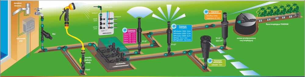

SKula 09.02.2012 14:45 Autor Zgłoś naruszenie Udostępnij Napisano 9 Lutego 2012 Wiosna się zbliża , a tyle planów jeszcze trzeba zrobić, ostatnio przyjechały elementy do systemu nawadniania, trzeba będzie tylko ( tylko ?? ) to wszystko poskładać . Będę musiał chyba kogoś poprosić żeby rzucił fachowym okiem przed zakopaniem tych 200 metrów rurociągu;) A plan jest taki: co o tym sądzicie? Cytuj Odnośnik do komentarza https://forum.murator.pl/topic/163967-aran%C5%BCacja-ogrodu/page/13/#findComment-5150409 Udostępnij na innych stronach Więcej opcji udostępniania

SKula 10.02.2012 19:07 Autor Zgłoś naruszenie Udostępnij Napisano 10 Lutego 2012 opierając się na materiałach znalezionych w sieci i wielu godzinach poszukiwań optymalnej ceny za niezłą jakość komponentów ( tak przynajmniej mi się wydaje ) , no i własną pracę na działce, ale to , to już sama przyjemność, system nawadniający będzie kosztowo oscylował wokół sumy 1600. ( działka 900 m2 -5 sekcji , pełna automatyka , czujnik deszczu ) I jednak liczę bardzo na Wasze spostrzeżenia i uwagi Cytuj Odnośnik do komentarza https://forum.murator.pl/topic/163967-aran%C5%BCacja-ogrodu/page/13/#findComment-5153942 Udostępnij na innych stronach Więcej opcji udostępniania
SKula 10.02.2012 20:44 Autor Zgłoś naruszenie Udostępnij Napisano 10 Lutego 2012 naprawdę nikt nie wspomoże laika i nie sprawdzi poprawności złożenia zaworów? Chyba odgrzebię drugi temat o nawadnianiu i tam wrzucę ten wątek raz jeszcze, a tu pozostaniemy przy projekcie Cytuj Odnośnik do komentarza https://forum.murator.pl/topic/163967-aran%C5%BCacja-ogrodu/page/13/#findComment-5154191 Udostępnij na innych stronach Więcej opcji udostępniania
