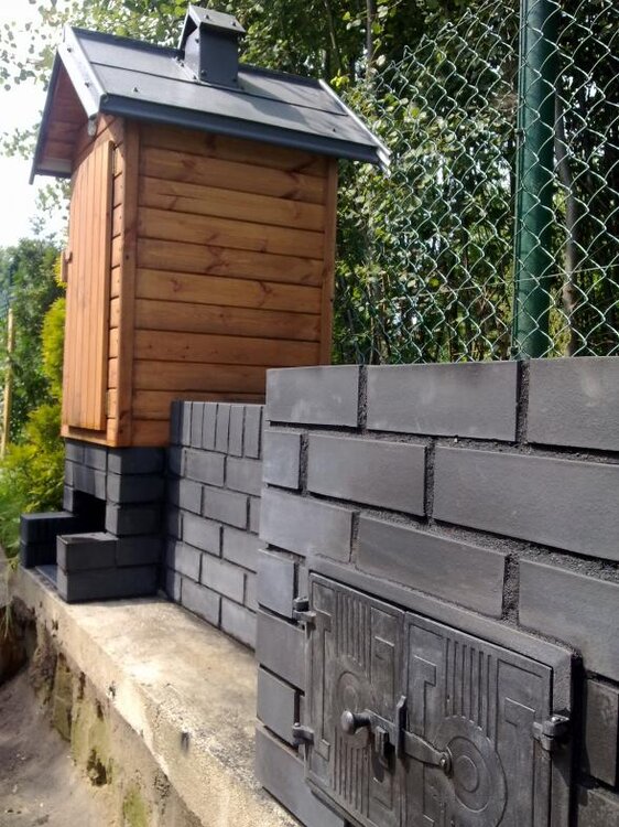

SKula 02.01.2015 16:44 Autor Zgłoś naruszenie Udostępnij Napisano 2 Stycznia 2015 I finał tego etapu, czyli zalanie betonem. Materiał i technologia takie same jak w przypadku płyty fundamentowej Tutaj widać podstawę do której będzie przykręcony domek wędzarniczy i obsadzoną rurę dymną Pierwszy ogień i pierwszy dym Cytuj Odnośnik do komentarza Udostępnij na innych stronach Więcej opcji udostępniania
SKula 02.01.2015 16:47 Autor Zgłoś naruszenie Udostępnij Napisano 2 Stycznia 2015 Pozostała już końcówka – a więc wykonanie ostatniej , wykończeniowej warstwy cegieł i zamontowanie domku wędzarniczego ‘ Cytuj Odnośnik do komentarza Udostępnij na innych stronach Więcej opcji udostępniania
