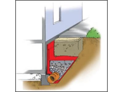

Elfir 27.02.2012 22:32 Zgłoś naruszenie Udostępnij Napisano 27 Lutego 2012 To jest powód dla którego wolę sama budować. Nigdy nie widomo, co deweloper spieprzył, nie wykonał lub wykonał źle. Co mozna na szybko? - przede wszystkim kolanka na zakończenia rur spustowych i poprowadzenie poziomo (z lekkim spadkiem) metrowej rury odprowadzającej wodę od domu wgłab działki. Wykopanie w najniższym miejscu działki dziury i poprowadzenie rowków od tej poziomej rury do dziury. W przyszłości - zrobienie drenażu opaskowego wokół domu i wpięcie w niego rur spustowych. Wode z drenażu odprowadzać do studni kręgowej przebitej do warstwy przepuszczalnej lub do systemu rozsączania na działce http://foto.favore.pl/2010/2/16/19/165360_1266345442135_n.jpg Cytuj Odnośnik do komentarza https://forum.murator.pl/topic/165994-woda-na-posesji-i-odkszta%C5%82cenia-elewacji-fundament%C3%B3w/#findComment-5194896 Udostępnij na innych stronach Więcej opcji udostępniania
