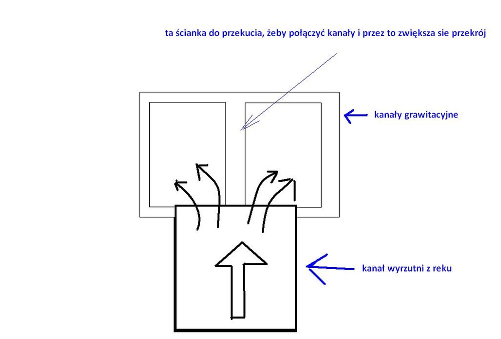

misiek700 12.06.2014 13:44 Zgłoś naruszenie Udostępnij Napisano 12 Czerwca 2014 OK. W takim razie wykorzystam te kanały, ale jeszcze jedno pytanie. Czy w takim razie można wykorzystać górną część tych kanałów(nad zaślepieniem) jako kanały czerpni i wyrzytni? Byłoby fajnie, bo nie potrzebowałbym dodatkowych otworów w ścianie. Kanały jakie są i moge wykorzystać, to po jednej stronie domu 2 kanały koło siebie o przekroju 12x17cm i po drugiej stronie domu 3 kanały koło siebie o takim samym przekroju 12x17cm. Pomyślałem, żeby jednak wykorzystać te kanały, a jeżeli przekroje tych kanałów okazałyby sie za małe jako czerpnia i wyrzutnia, to wówczas połączyć te kanały czyli z 2 kanałów zrobić jedną czerpnię i z drugiej stronu tak samo, czyli z 2 kanałów zrobić wyrzutnię. Czy to ma sens i będzie działało? Poniżej schemat, który obrazuje moje pomysły: Cytuj Odnośnik do komentarza https://forum.murator.pl/topic/166000-kana%C5%82y-wentylacji-grawitacyjnej-czy-mo%C5%BCna-wykorzystac-do-wm-z-rekuperatorem/#findComment-6483146 Udostępnij na innych stronach Więcej opcji udostępniania
mistalova 13.06.2014 09:27 Zgłoś naruszenie Udostępnij Napisano 13 Czerwca 2014 Jako wyrzutnie mozesz tak, zrobic (tez tak mam:) przy czym byc moze wystarczy jeden kanal -to zalezy od centrali i ilosci powietrza.Niestry jako czerpnia nie da rady, za duzo syfu w kanale. Cytuj Odnośnik do komentarza https://forum.murator.pl/topic/166000-kana%C5%82y-wentylacji-grawitacyjnej-czy-mo%C5%BCna-wykorzystac-do-wm-z-rekuperatorem/#findComment-6484001 Udostępnij na innych stronach Więcej opcji udostępniania
misiek700 13.06.2014 09:43 Zgłoś naruszenie Udostępnij Napisano 13 Czerwca 2014 Dom jest w trakcie budowy, także kanały sa nowe i nie ma w nich syfu jeszcze, więc na czerpnię też chyba sie nadają - zwłaszcza, że sa oddalone od siebie o 6,5m i w pobliżu gdzie miałaby być czerpnia nie ma żadnego komina spalinowego. Kominy sa po tej stronie gdzie miałaby być wyrzutnia.Po przeliczeniu, jeden kanał wystarczy. Czy u Ciebie słychać jakieś dźwięki(szumy itp) związane z takim kombinowaniem(rury okrągłe + kanały prostokątne z pustaka)? Cytuj Odnośnik do komentarza https://forum.murator.pl/topic/166000-kana%C5%82y-wentylacji-grawitacyjnej-czy-mo%C5%BCna-wykorzystac-do-wm-z-rekuperatorem/#findComment-6484031 Udostępnij na innych stronach Więcej opcji udostępniania
