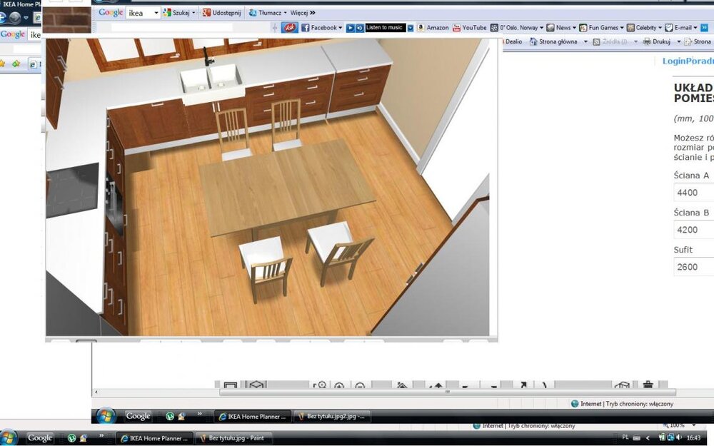

A to moje ostatnie wypociny

Zostawilam dziure po lewej przy lodowce, bo chcemy miec SBS, a w plenerze takiej nie bylo. Chcialam miec wszystko na jednej scianie, ale sie nie da, za malo blatu roboczego zostaje. A wiec zlew musi isc pod okno i zeby to jakos wygladalo, to musi byc pod srodkowym oknem. Ten z plenera Ikei ma 80cm dlatego tak niefajnie to wyglada, ja chce miec taki 100cm i zmywarke po lewej. Nie zwracajcie uwagi na szerokosci szafek, dobor przypadkowy, chodzi mi glownie o uklad kuchni i rozmieszczenie sprzetow.
Na srodku mala wyspa lub stol, nie wiem co bedzie lepsze i co sie zmiesci:confused:

Wszelkie uwagi i opinie na temat kuchni mile widziane, bo malo czasu mi zostalo. Ta wyspa z inpiracji mi sie podoba, jak byloby korzystniej ewentualnie ja zrobic, rownolegle do okien czy do "pelnej" sciany?

Mysle, ze stol spokojnie tutaj wejdzie, a dluga komoda moze isc na ta sciane z wyjsciem na taras i nad komoda telewizor. I wtedy w kuchni wystarczy wyspa z krzeslami. Elfirku a jak myslisz, jak duza ta wyspa moze byc? Jaki odstep musi byc zachowany miedzy wyspa a szafkami? 120cm wystarczy? Bo mi wychodzi (jesli dam ja naprzeciwko okna) 440-60szafka-120miedzy szafkami a wyspa i z drugiej strony od salonu -120=140cm

Wracajac do kuchni. Ogolne rozmieszczenie uwazasz za korzystne? Bo jesli tak by zostalo to znaczy, ze musze miec podciagnieta wode pod srodkowe okno i do lodowki (na wypadek, gdyby byla z kostkarka do lodu), gniazdka do lodowki + ewentualnie obok piekarnik, gniazdko nad szafkami przed plyta, potem plyta, dalej nad szafka rogowa, potem do zmywarki i jeszcze dodatkowe w rogu za oknem. Tyle powinno wystarczyc.

No wlasnie ta odleglosc miedzy zlewem i lodowka mnie martwi:sick:
Myslalam nad takim rozwiazaniem, jak na ostatnim obrazku, tylko te okna psuja mi wszystko:bash: Nie sprawdzalam wczesniej w projekcie i bylam pewna, ze bede miala okna 3x100cm, a po pomiarach okazalo sie, ze cala "dziura" ma 320cm, wiec zostaje mi tylko po 60cm po bokach. Dzisiaj zaczelam sie zastanawiac, zeby moze zmniejszyc i domurowac po 10cm z kazdej strony:confused: Jesli zostanie tak jak jest to niestety tylko zabudowa dol-gora 60-40 wchodzi w gre.
A moze w ksztalcie litery C?
Najpierw wysoka zabudowa (ta, ktora w pierwszej wersji miala byc przy kominie), potem lodowka, blat roboczy, kuchenka, blat roboczy-szafka narozna-zlew po oknem.
Tak na szybko zrobilam, nie chcialo mi sie juz dodawac gornych szafek.

Półwysep jakoś mi nie pasje do tradycyjnych kuchni.
Wołałabym domurować te 10 cm. Okno o szerokości 300 cm i tak jest ogromne :)
Ale jak tak patrzę na duże kuchnie - z reguły lodówki sa daleko od zlewów (często robi się dwa zlewy).
Można coś takiego jeszcze wymyślić:
http://images41.fotosik.pl/1862/9eec6a31d184a411.jpg

Dzieki Lusiu:hug: chodzi ci o to, ze jest 90 zamiast 115cm? Ja juz majstra o samowolke posadzilam:lol2:
Zdecydowalismy, ze jednak zmniejszymy otwor okienny w kuchni. Po 10cm po obu stronach, 3x100 wystarczy:D Ja to bym jeszcze te dwa duze w salonie zmniejszyla troche, ale maz nie chce:mad:
