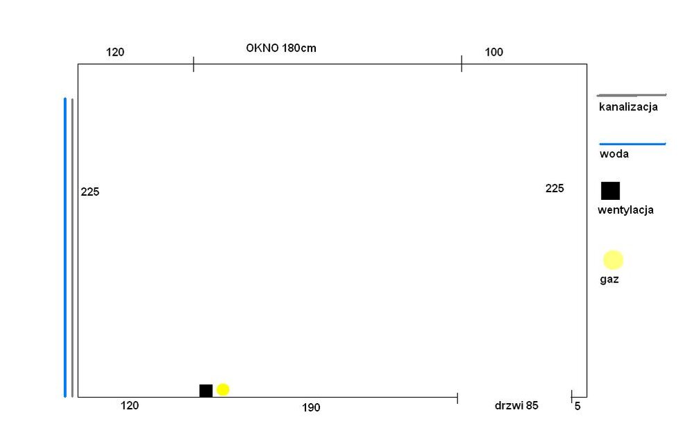

miron123 05.03.2012 20:18 Zgłoś naruszenie Udostępnij Napisano 5 Marca 2012 Witam. Po łazience (pomysł z tego forum będzie realizowany za kilka miesięcy) przyszedł czas na kuchnie. Oczywiście pewna wizja powstała w głowie ale jednak zobaczyć to zupełnie co innego. Dlatego mam wielką prośbę o wizualizację kuchni, lub ew. projekt wg. Waszego pomysłu. Najpierw powiem co jest już narzucone przez instalacje. Kolorem niebieskim i szarym zaznaczyłem ścianę na, której muszą być sprzęty, które wymagają podłączenia wodno-kan. czyli: zabudowana zmywarka i pralka oraz zlewozmywak. Czarny kwadrat i żółte koło (120cm od rogu pomieszczenia) to miejsce gdzie jest gaz i wentylacja- czyli w tymi miejscu kuchnia z okapem. Z naszych pomysłów generalnie chcemy zabudowę kuchenną na dwóch ścianach (tej gdzie jest woda i tej gdzie gaz). Patrząc na plan pomieszczenia fajnie by było mieć w lewym dolnym rogu zlewozmywak narożny, natomiast lodówkę może jako ostatni element zabudowy w lewym górnym rogu, oczywiście jesteśmy otwarci na inne propozycje rozmieszczenia. Chcemy mieć chociaż ze 2 duuże szuflady w zabudowie. Szafki standardowo gdzie się da to na dole i górze. Natomiast nie wiemy zupełnie jak ustawić stół, krzesła (chociaż na 3-4 osoby) i zagospodarować kąt i ściany w wolnym rogu naprzeciwko drzwi. Cytuj Odnośnik do komentarza https://forum.murator.pl/topic/166283-wizualizacjaprojekt-kuchni/ Udostępnij na innych stronach Więcej opcji udostępniania
madzia11mk 06.03.2012 08:06 Zgłoś naruszenie Udostępnij Napisano 6 Marca 2012 Witam, no to ja zacznę Według mnie trochę dużo tego wszystkiego chcesz mieć w swojej kuchni. Ale to tylko moje zdanie bo są na forum osoby które potrafią naprawdę wiele zmieścić w niewielkich kuchniach Więc - na lewej ścianie ciężko jest zmieścić lodówkę, pralkę i zmywarkę (60+60+60=180 cm). Czy pralka musi koniecznie być w kuchni? Jeżeli tak to radziłabym zmywarkę wybrać mniejszą (45 cm). W swoim projekcie zrezygnowałam z pralki i tak (od górnego lewego rogu): lodówka 60,szafka cargo 30, zmywarka 60, szafka narożna ze zlewem, kuchenka 60, dwa razy szuflady 60. Ewentualnie można kuchenkę przesunąć jeszcze w prawo żeby nie była tak blisko zlewu. Na górze od lodówki szafki: 30, 60, narożna, 60, szafka z okapem 60, szafka z mikrofalówką 60, 60. W prawym górnym rogu kuchni wstawiłam stolik dla czterech osób (Fusion z IKEI). Osobiście zastanowiłabym się też czy przy wstawianiu stolika nie zrezygnować z ostatnich szafek po prawej (koło drzwi). Ale wówczas stracicie szuflady na których tak wam zależy. No dobra, teraz popatrzcie:) http://img819.imageshack.us/img819/4554/44832963.jpg http://img808.imageshack.us/img808/2623/17032549.jpg http://img402.imageshack.us/img402/2071/16030873.jpg http://img812.imageshack.us/img812/4713/52784330.jpg http://img803.imageshack.us/img803/2200/98252099.jpg Cytuj Odnośnik do komentarza https://forum.murator.pl/topic/166283-wizualizacjaprojekt-kuchni/#findComment-5209957 Udostępnij na innych stronach Więcej opcji udostępniania

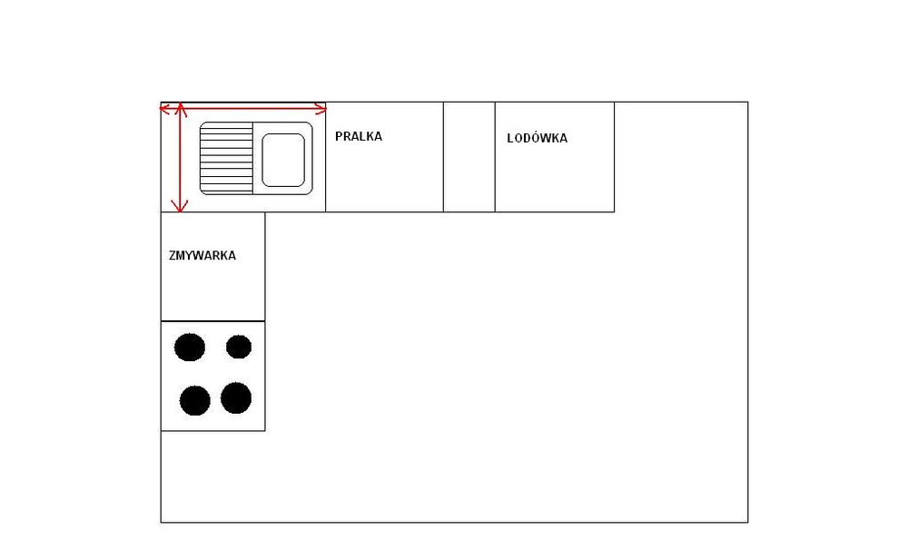

miron123 11.03.2012 17:57 Autor Zgłoś naruszenie Udostępnij Napisano 11 Marca 2012 i tak dziękuję za pomoc. Mam w takim razie pytanie co do umiejscowienia zlewozmywaka. Ile zajmuje taka szafka narożna jak na projekcie Aantenki w każdą stroną? (odległość o którą mi chodzi zaznaczyłem na planie czerwonym kolorem) Czy może nie ma lepszej opcji waszym zadaniem na umiejscowienie zlewu? Np. taka jaką zaproponowałem na planie czyli brak typowego skosu, a zlewozmywak umiejscowiony tak, że ociekacz jest w kąciku? Cytuj Odnośnik do komentarza https://forum.murator.pl/topic/166283-wizualizacjaprojekt-kuchni/#findComment-5222450 Udostępnij na innych stronach Więcej opcji udostępniania
Aantenka 11.03.2012 18:24 Zgłoś naruszenie Udostępnij Napisano 11 Marca 2012 (edytowane) Szafka narożna skośna ze zlewem to standardowo 90cm. Jak robisz na zamówienie, można poszukać mniejszego zlewu i powalczyć żeby zrobić 80cm. Zlew może być usytuowany tak jak narysowałeś, robią tak np. osoby którym wizualnie nie podoba się szafka skośna, a chcą mieć zlew jak najbliżej narożnika. Ale pytanie, a) czy tak będzie dla Ciebie wygodniej i czy wygodnie będzie się korzystało z tak ustawionego zlewu i zmywarki - musisz odwracać się o 180 stopni prawie, żeby coś do tej zmywarki włożyć) b) czy faktycznie zlew Ci się w ten sposób zmieści , przy założeniu, że chcesz mieć między szafką ze zlewem a lodówką pralkę. Bo liczę tak: Standardowy zlew jednokomorowy z ociekaczem potrzebuje ok. 45-50cm na komorę. Tobie zostaje ok. 95- 100cm do zabudowania na tej ścianie z lodówką (225 - 60 - 60 - ok. 5-10 cm lub więcej na przerwy między sprzętami - pralki nie obudujesz na styk, bo musi mieć trochę luzu żeby wibrować, a drzwi od lodówki muszą mieć miejsce na otwieranie się). Wiec musisz dać szafkę narożną z drzwiami otwieranymi na planowaną zmywarkę 100 cm - wtedy masz drzwiczki ok. 45-50 cm. Zyskujesz do tego 30cm na ścianie z płytą na jakieś wąskie cargo lub szuflady. Na pewno jeśli chcesz mieć zlew w ten sposób jak na Twoim rysunku rozważyłabym jeszcze zamianę miejscami pralki i zmywarki. Zabudowa na ścianie z lodówką byłaby luźniejsza. Wyglądało byt to mniej więcej tak: lodówka 60cm, zmywarka 45, szafka narożna 120cm (lub 110)x60cm ze zlewem z ociekaczem skierowanym do rogu, następnie pralka, następnie szuflady ok. 40cm, następnie kuchenka z piekarnikiem 60cm i szuflady ok. 50-60cm (ile wyjdzie). Oczywiście wszystko to, co ja piszę, to są wymiary szacunkowe i niedokładne. Bo u Ciebie nawet 3 cm na zabudowie mogą zrobić różnicę typu - czy lodówka się będzie otwierała czy nie. Myślę, że to jest moment na zapoznanie się z rynkiem (ja nie znam całej oferty zlewowej wszystkich firm, nie wiem, ile trzeba luzu zostawić wokół zabudowy pralki, ile cm potrzebne jest, żeby otwierała się Twoja lodówka na ścianę) i konsultacje z potencjalnymi wykonawcami kuchni dla Ciebie, bo oni powinni przyjść, wymierzyć i powiedzieć, czy dana zabudowa na pewno się zmieści, czy nie. Jak widzisz opcji jest kilka, natomiast właśnie ze względu na aspekty techniczne warto byłoby porozumieć się fachowcem, bo może któraś z wersji w ogóle nie będzie wchodziła w grę. Edytowane 11 Marca 2012 przez Aantenka Cytuj Odnośnik do komentarza https://forum.murator.pl/topic/166283-wizualizacjaprojekt-kuchni/#findComment-5222521 Udostępnij na innych stronach Więcej opcji udostępniania

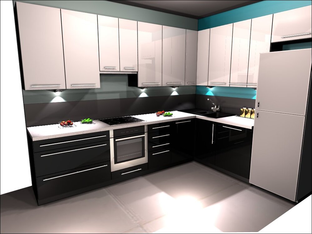

miron123 16.03.2012 19:54 Autor Zgłoś naruszenie Udostępnij Napisano 16 Marca 2012 oto pierwszy projekt zaproponowany przez pierwszą firmę. Co sądzicie? apropos tego zlewozmywaka na rogu, jakoś tu wyszło całkiem dobrze nie? ps. a czy ktoś może orientuje się w materiałach z jakich wykonane są szafki? wyceny dostawałem zwykle mdf foliowany lub lakierowany. Podejrzewam że ten lakierowany lepszy bo droższy, a wy jak sądzicie? Cytuj Odnośnik do komentarza https://forum.murator.pl/topic/166283-wizualizacjaprojekt-kuchni/#findComment-5233647 Udostępnij na innych stronach Więcej opcji udostępniania

miron123 18.09.2012 19:46 Autor Zgłoś naruszenie Udostępnij Napisano 18 Września 2012 (edytowane) wreszcie się udało, zabudowa kuchenna ukończona, została kwestia stolika, parapetu (jest stary lastrykowy) i oświetlenia górnego. Wrzucam obiecane fotki, i dziękuję wszystkim za okazaną pomoc;) ps. dorzucam fotki na których widać tymczasowy stolik, parapet, może ktoś wpadnie na jakiś fajny pomysł jak dopracować te szczegóły. Edytowane 18 Września 2012 przez miron123 Cytuj Odnośnik do komentarza https://forum.murator.pl/topic/166283-wizualizacjaprojekt-kuchni/#findComment-5501356 Udostępnij na innych stronach Więcej opcji udostępniania
Aantenka 19.09.2012 10:03 Zgłoś naruszenie Udostępnij Napisano 19 Września 2012 No i fajna kuchnia Chyba nie zmienialiście podłogi i trochę szkoda, bo kuchnia współczesna i nie do końća też kolorystycznie zgrywa się z podłogą. Ale sama zabudowa na pewno wygodna i pojemna. Dzieki dużym szafkom górnym można było bez żalu poświęcić jedną dolną na pralkę. Napisz, jak sprawdza się kuchnia w użyciu Co do parapetu to wystarczy go wymienić. Dałabym jakiś jasny kamienny zgrywający się z ramą okna. W oknie roleta rzymska - w kremowym kolorze, albo w odrobinie koloru. Stolik - może stolarz zrobi Wam stolik z blatem takim jak front kuchni dolny lub górny? Wymiar sobie wtedy dopasujecie. Tylko na pewno NIE powinien na nim leżeć biały obrus, bo taki styl nie do końca pasuje do gładkich prostych frontów waszych mebli. Elementy rustykalne (białe obrusiki, zazdrostki itd.) będą odbierać tej współczesnej kuchni uroku. Można teraz za to kupić podkładki w różnych kolorach i rozmiarach, ktore pozwolą chronić stół. Pod Na ścianie bez okna do której przylega stolik można zastosować jakiś inny kolor albo tapetę. Do takiej kolorystycznie klasycznej kuchni jak teraz macie pasuje oprrócz tradycyjnych brązów i kremów dużo kolorów: oliwkowy, turkusowy, fioletowy-śliwkowy http://4.bp.blogspot.com/__wzaSzkRi3I/TDRJGti3cZI/AAAAAAAAEEk/Hf1pJkh87SY/s1600/Pulpit.jpg http://www.pytanieomieszkanie.pl/uploads/zdjecia/kuchnia_gdynia.jpg Cytuj Odnośnik do komentarza https://forum.murator.pl/topic/166283-wizualizacjaprojekt-kuchni/#findComment-5502009 Udostępnij na innych stronach Więcej opcji udostępniania
Elfir 19.09.2012 13:17 Zgłoś naruszenie Udostępnij Napisano 19 Września 2012 Przydałby się jakiś obraz nad stół o kulinarnej tematyce lub tapeta lub po prostu napisy z szablonu. Cytuj Odnośnik do komentarza https://forum.murator.pl/topic/166283-wizualizacjaprojekt-kuchni/#findComment-5502317 Udostępnij na innych stronach Więcej opcji udostępniania
bureczek 25.09.2012 09:41 Zgłoś naruszenie Udostępnij Napisano 25 Września 2012 Moim zdaniem kuchnia bardzo ładna, ale zdecydowanie przydałoby się jakieś ożywienie koloru. Może jakieś elementy w kolorze soczystej zieleni? Cytuj Odnośnik do komentarza https://forum.murator.pl/topic/166283-wizualizacjaprojekt-kuchni/#findComment-5511289 Udostępnij na innych stronach Więcej opcji udostępniania
