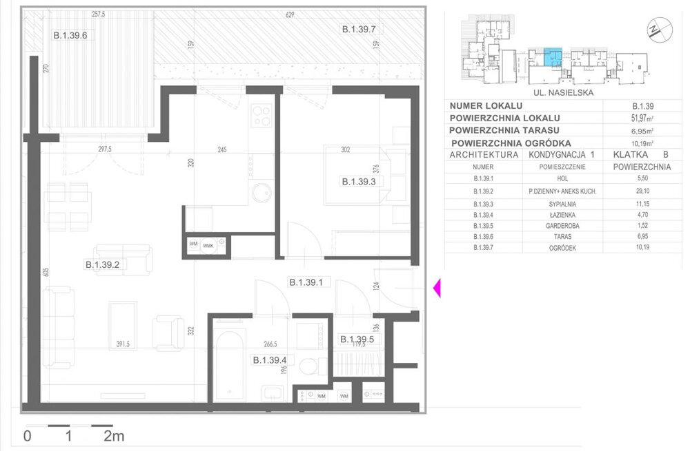

cameo 15.03.2012 11:17 Autor Zgłoś naruszenie Udostępnij Napisano 15 Marca 2012 Elfir - dopiero teraz zauważyłem że przesunęłaś tą ściankę Szerokość sypialni wg. planu 298 - 200 łóżko - szafa, rzeczywiście trochę mało. Myślę że developer nie powinien robić problemów z przeniesieniem tej ścianki. Trochę się tylko martwię o długość blatu roboczego... Cytuj Odnośnik do komentarza Udostępnij na innych stronach Więcej opcji udostępniania

Elfir 15.03.2012 12:02 Zgłoś naruszenie Udostępnij Napisano 15 Marca 2012 cameo - bierz pod uwagę zmywarkę 45 cm (ja ci taką wrysowałam do planu). Jak nie robicie co tydzień przyjęć i mieszkacie w dwójkę zupełnie starczy. pomieszczenie ma szerokość 298 cm. Szafa zwykła ma szerokość 60 cm, z przesuwnymi drzwiami już 70 cm (10 cm szerokości ma układ jezdny). Łóżko - sam materac, bez stelaża ma 200 cm. Ze stelażem ma ok 220 cm. Czyli 298 - 220 - 60 cm = 10 cm Ściankę trzeba przesunąć o 50 cm. Cytuj Odnośnik do komentarza Udostępnij na innych stronach Więcej opcji udostępniania

cameo 15.03.2012 12:09 Autor Zgłoś naruszenie Udostępnij Napisano 15 Marca 2012 cameo - bierz pod uwagę zmywarkę 45 cm (ja ci taką wrysowałam do planu). Jak nie robicie co tydzień przyjęć i mieszkacie w dwójkę zupełnie starczy. pomieszczenie ma szerokość 298 cm. Szafa zwykła ma szerokość 60 cm, z przesuwnymi drzwiami już 70 cm (10 cm szerokości ma układ jezdny). Łóżko - sam materac, bez stelaża ma 200 cm. Ze stelażem ma ok 220 cm. Czyli 298 - 220 - 60 cm = 10 cm Ściankę trzeba przesunąć o 50 cm. Ok, jak tylko dostanę dokładne plany jeszcze raz to rozrysuje. Dzięki za zwrócenie uwagi na istotny problem:-) Cytuj Odnośnik do komentarza Udostępnij na innych stronach Więcej opcji udostępniania

cameo 16.03.2012 11:25 Autor Zgłoś naruszenie Udostępnij Napisano 16 Marca 2012 No i jestem po spotkaniu z przedstawicielem developera. NIestety okazało się że rzeczywiście w planach jest ta budowa. W związku z tym zamieniamy mieszkanie na to niebieskie z planu powyżej poza małymi szczegółami jest podobne więc sporo pomysłów przeniesiemy a o część znowu Was poproszę Jeszcze dzisiaj wrzucę nową kuchnię bo to ona mi spędza sen z powiek, a potem będę martwił się o resztę. Gdyby ktoś w wolnej chwili chciał coś zapropponować to wrzucam poniżej plan lokalu Cytuj Odnośnik do komentarza Udostępnij na innych stronach Więcej opcji udostępniania

cameo 16.03.2012 13:11 Autor Zgłoś naruszenie Udostępnij Napisano 16 Marca 2012 Odnośnie tego placu zabaw teraz mieszkamy na wprost ale na pierwszym piętrze, jest dokładnie tak jak piszesz. Wolę jednak dzieci za oknem niż blok :-/ (czyt. mniejsze zło:-) Aantenka - mam prośbę, zaproponujesz mi jakieś rozwiązania na meblach Abstract z Ikei? Siedze w planerze, przesuwam i za każdym razem coś jest do bani. Chyba straciłem wenę i potrzebuję inspiracji:-) Zastanawiam się czy w U czy w L - pod oknem ma być kaloryfer i nie wiem jak się go pozbyć. Po prawej stronie (ściana od przedpokoju) myślę o wysokiej zabudowie z piekarnikiem, lodówką i jeżeli wejdzie to cargo. Reszta do przemyślenia. Cytuj Odnośnik do komentarza Udostępnij na innych stronach Więcej opcji udostępniania
Aantenka 16.03.2012 13:45 Zgłoś naruszenie Udostępnij Napisano 16 Marca 2012 Planer Ikea niestety chodzi na moim sprzęcie jak krew z nosa, dlatego bardzo rzadko cokolwiek w nim robię. Ale podaj mi wymiary wnęki, to ci napiszę jak ja to widzę i sobie poustawiasz - może być? Jeśli zależy Ci na zabudowie kuchennej i miejscu do przechowywania, to ja bym za wszelką cenę przesuwała kaloryfer (ja nie wiem jaki macie, czy grupby i wąski, czy długi i płaski). Na pierwszy rzut oka widzę dwa miejsca - ścianka na lewo od okna, wtedy na końcu zabudowy w U zrobiłbyś tylko blat bez szafek pod, albo ścianka krótka na któej stoją lodówka i piony WK - od strony salonu. Wtedy, jeśli zalezy Wam na optyce można by pokusić się nawet o grzejnik dekoracyjny (ceny są różne, niektóre mogą zabić, ale niektóre mogą się okazać warte inwestycji - trzeba popatrzeć w sklepach, ja tylko wrzucam pierwszy lepszy :D) np. http://www.kalmar.waw.pl/upload/1245667955hola.jpg lub inne np. z tej stronki http://www.kalmar.waw.pl/produkty/45/2/odwazna_forma/ Całkowicie grzejnika pewnie nie da się wyeliminować przynajmniej oficjalnie, bo muszą być chyba jakieś wskażniki ciepła na m2 powierzchni - cos mi tak świta, ale nie znam się dokładnie. Pogadajcie z deweloperem. W przeciwnym razie pozostaje zabudowa w L a pod oknem najwyżej zrobić tylko blacik roboczy nad grzejnikiem. Cytuj Odnośnik do komentarza Udostępnij na innych stronach Więcej opcji udostępniania
