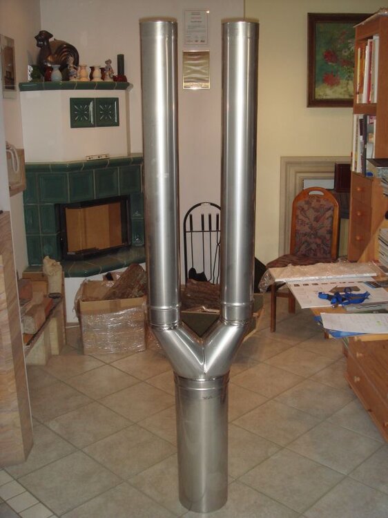

Kominki Piotr Batura 07.04.2012 12:04 Zgłoś naruszenie Udostępnij Napisano 7 Kwietnia 2012 Prawda to komin ceramiczny o odpowiednim przekroju. Kompromisy musisz sam wybrać. Ja mogę tylko podpowiadać. Można tak Cytuj Odnośnik do komentarza https://forum.murator.pl/topic/167253-poszerzanie-komina/#findComment-5276545 Udostępnij na innych stronach Więcej opcji udostępniania

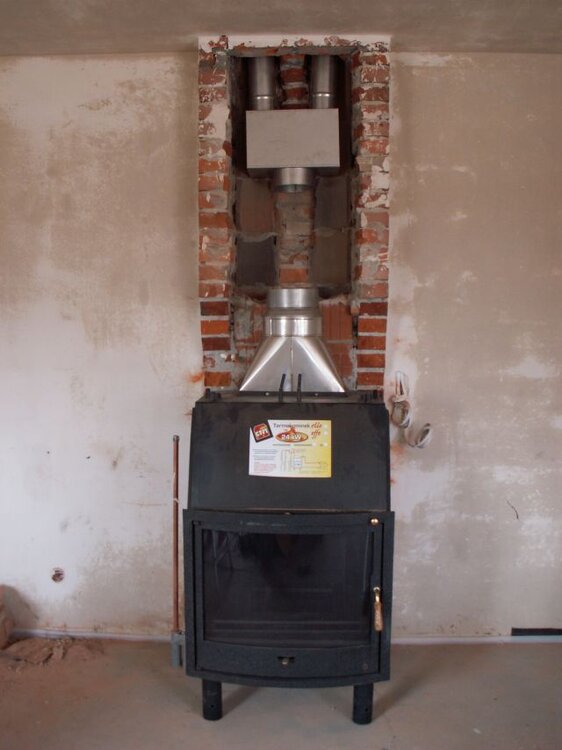

Kominki Piotr Batura 07.04.2012 12:05 Zgłoś naruszenie Udostępnij Napisano 7 Kwietnia 2012 Lub tak: Cytuj Odnośnik do komentarza https://forum.murator.pl/topic/167253-poszerzanie-komina/#findComment-5276548 Udostępnij na innych stronach Więcej opcji udostępniania
commilito 07.04.2012 16:19 Autor Zgłoś naruszenie Udostępnij Napisano 7 Kwietnia 2012 Panie Piotrze, czyli mam rozumieć, że aby uzyskać wymagany przekrój komina może być niezbędne połączenie dwóch przewodów kominowych w jeden? U mnie rozwiązanie takie jak na tym drugim rysunku było by jak najbardziej możliwe, jednak czy można takie rozwiązanie zastosować przy użyciu ceramiki a nie jak jest pokazane na tej fotografii, ze stali? Czy są jakieś wady takiego rozwiązania? Pytam bo to jednak nietypowe rozwiązanie. Jak się zachowują spaliny przy takim rozwiązaniu? Nie pojawiają się zawirowania? Spaliny równomiernie są odprowadzane tak jednym jak i drugim przewodem? Cytuj Odnośnik do komentarza https://forum.murator.pl/topic/167253-poszerzanie-komina/#findComment-5276880 Udostępnij na innych stronach Więcej opcji udostępniania
commilito 08.04.2012 10:56 Autor Zgłoś naruszenie Udostępnij Napisano 8 Kwietnia 2012 http://met.ayz.pl/1537-large/trojnik-y-fi-200.jpgszukam takiego elementu ale wykonanego z ceramiki i dostosowanego do połączenia dwóch przewodów kominowych w jeden... czy jest to w ogóle realne, czy jest takie coś w sprzedaży? Przeszukuje internet ale wszystkie takie elementy wykonane są ze stali. Cytuj Odnośnik do komentarza https://forum.murator.pl/topic/167253-poszerzanie-komina/#findComment-5278060 Udostępnij na innych stronach Więcej opcji udostępniania
jahool 08.04.2012 11:57 Zgłoś naruszenie Udostępnij Napisano 8 Kwietnia 2012 http://met.ayz.pl/1537-large/trojnik-y-fi-200.jpg szukam takiego elementu ale wykonanego z ceramiki i dostosowanego do połączenia dwóch przewodów kominowych w jeden... czy jest to w ogóle realne, czy jest takie coś w sprzedaży? Przeszukuje internet ale wszystkie takie elementy wykonane są ze stali. Witam. Wg mnie komin można wykonać z ceramiki a przyłącze od pieca ze stali. Do stalowego będzie łatwy dostęp i ewentualna wymiana będzie możliwa. Sam mam komin ceramiczny podłączony do pieca króćcem ze stali ok 50cm. Pozdrawiam Janusz Cytuj Odnośnik do komentarza https://forum.murator.pl/topic/167253-poszerzanie-komina/#findComment-5278090 Udostępnij na innych stronach Więcej opcji udostępniania
