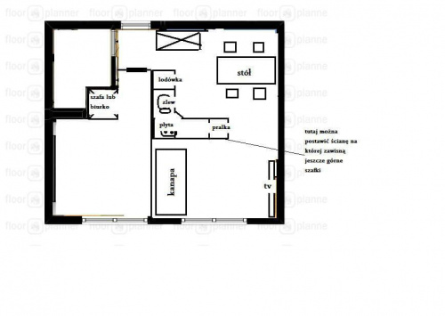

fija22 06.05.2012 20:54 Zgłoś naruszenie Udostępnij Napisano 6 Maja 2012 tak na szybko wymyśliłam / sprawdź czy takie ustawienie Ci pasuje i czy się zmieści. http://images41.fotosik.pl/1498/b929af582b86070amed.jpg Cytuj Odnośnik do komentarza https://forum.murator.pl/topic/168063-projekt-mieszkania-prosz%C4%99-o-podpowiedzi/#findComment-5322024 Udostępnij na innych stronach Więcej opcji udostępniania
ostatnia ściana 13.05.2012 21:01 Autor Zgłoś naruszenie Udostępnij Napisano 13 Maja 2012 Niestety to rozwiązanie nam nie pasuje. Przede wszystkim nie ma jak poprowadzić rur do pionu wod-kan. Poza tym nie uśmiecha nam sie pralka w salonie Cytuj Odnośnik do komentarza https://forum.murator.pl/topic/168063-projekt-mieszkania-prosz%C4%99-o-podpowiedzi/#findComment-5333264 Udostępnij na innych stronach Więcej opcji udostępniania
