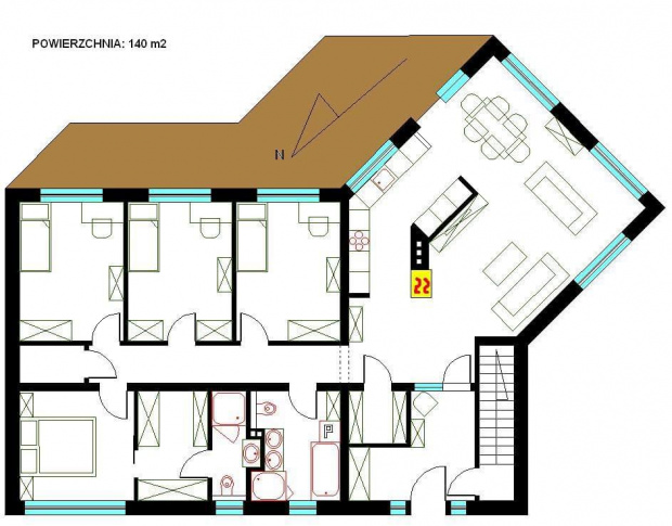

Elfir 16.05.2012 19:43 Zgłoś naruszenie Udostępnij Napisano 16 Maja 2012 (edytowane) Ideą tego wątku jest zamieszczenie moich przeróbek projektów gotowych, które robiłam przy okazji doradzania wyboru projektów. Znajdują się tu także propozycje planów domów do indywidualnego zaprojektowania. Wrzucę tutaj układy domów, które rysowałam dla forumowiczów 1. Parterhttp://images40.fotosik.pl/1569/108d99d47cd07e5a.jpg 2. antresola http://images40.fotosik.pl/1569/5e193e78d39db12d.jpg Edytowane 22 Października 2012 przez Elfir Cytuj Odnośnik do komentarza https://forum.murator.pl/topic/168577-pomys%C5%82y-na-uk%C5%82ad-funkcjonalny-domu/ Udostępnij na innych stronach Więcej opcji udostępniania

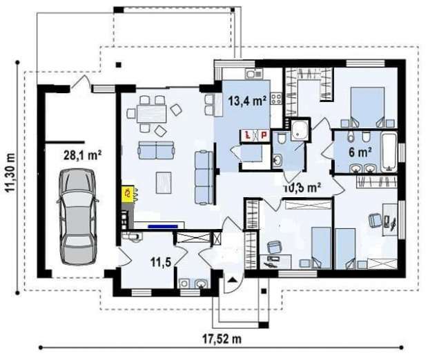

Elfir 21.10.2012 20:08 Autor Zgłoś naruszenie Udostępnij Napisano 21 Października 2012 Kolejna propozycja - dom parterowy z podpiwniczeniem (dobry na działki na zboczu). Wielkośc podpiwniczenia umozliwia prowadzenie warsztatu. Mozna ją także powiększyć.4 sypialnie + salon. Kuchnia i spiżarnia. Dwie łazienki. piwnica:http://images42.fotosik.pl/630/48b0e53fef38d271.jpg parter:http://images45.fotosik.pl/1600/d728fe9579556a9cgen.jpg Uproszczony rysunek elewacji:http://images49.fotosik.pl/1661/8de7c71dd27748e2gen.jpg Cytuj Odnośnik do komentarza https://forum.murator.pl/topic/168577-pomys%C5%82y-na-uk%C5%82ad-funkcjonalny-domu/#findComment-5549674 Udostępnij na innych stronach Więcej opcji udostępniania
Elfir 21.10.2012 20:09 Autor Zgłoś naruszenie Udostępnij Napisano 21 Października 2012 Mała parterówka z dwoma sypialniami, salonem i gabinetem, dużym garażem dwustanowiskowym i kotłownią na paliwo stałe: http://images38.fotosik.pl/1840/40752bf84f9becd7.jpg Cytuj Odnośnik do komentarza https://forum.murator.pl/topic/168577-pomys%C5%82y-na-uk%C5%82ad-funkcjonalny-domu/#findComment-5549678 Udostępnij na innych stronach Więcej opcji udostępniania

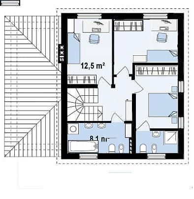

Elfir 22.10.2012 18:01 Autor Zgłoś naruszenie Udostępnij Napisano 22 Października 2012 projekt Z226 pracownia Studio Z500 http://images38.fotosik.pl/1817/00cb6c647bc5f03c.jpg Dwie zmiany, przy czym druga uwzględnia zgrupowanie pomiesczzeń sanitarnych przy jednym kominie. Piętro dla drugiej zmiany wyglądałoby tak:http://images44.fotosik.pl/435/45514558945b4e42.jpg Cytuj Odnośnik do komentarza https://forum.murator.pl/topic/168577-pomys%C5%82y-na-uk%C5%82ad-funkcjonalny-domu/#findComment-5550730 Udostępnij na innych stronach Więcej opcji udostępniania

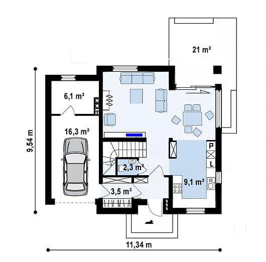

Elfir 22.10.2012 18:05 Autor Zgłoś naruszenie Udostępnij Napisano 22 Października 2012 projekt Z 128 pracownia Studio Z500 http://images37.fotosik.pl/1823/297eb319df9d655c.jpg Zmiana położenia schodów i łazienki powoduje, że łazienka jest bliżej kotłowni i głównego pionu odpowietrzającego. Zmiana wejścia do kotłowni wygospodarowała miejsce na małą spiżarnię. Dodatkowo kosztem kuchni zrobiłam szafę w halu. Dałam też propozycję zagospodarowania kuchni (P piekarnik, L lodówka). W kuchni można wybić dodatkowe okienko by podpatrywac kto podchodzi do drzwi. http://images38.fotosik.pl/1840/6081df973bccc275.jpg Zmiana ustawienia schodów powiększyła łazienkę (mozna wygospodarować kącik na pralnię i suszarnię) Poprzestawiałam ścianki w pokojach, by zmniejszyć powierzchnię halu na poddaszu. Polacam wydłużenie biegu schodów o 3 stopnie i likwidację jednego zabiegu - schody będą bezpieczniejsze. W szczycie zrobiłam normalne okna do łazienki i jednej z sypialni. Ponadto zmieniłabym portfenetry na zwykłe okna na poddaszu i zmniejszyła ilośc okien połaciowych (są drogie). Cytuj Odnośnik do komentarza https://forum.murator.pl/topic/168577-pomys%C5%82y-na-uk%C5%82ad-funkcjonalny-domu/#findComment-5550734 Udostępnij na innych stronach Więcej opcji udostępniania
