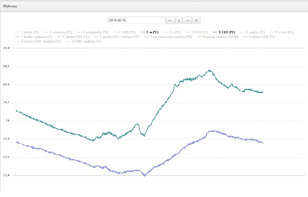

jedlica007 15.10.2018 10:08 Zgłoś naruszenie Udostępnij Napisano 15 Października 2018 Temat podupadł bo temat jak na razie jest nie do przejścia, octan sodu okazał się jakąś lipą, ale czekamy wytrwale na znów coś nowego. A jak na razie ogrzewamy się kolektorami bezpośrednio marnując nadwyżki letnie w gruncie. Magazynujesz energie ze swoich kolektorów? Ja mam 3 płyty głównie do CWU ale nie moglem się powstrzymać od podłączenia do podłogówki, mam 15cm grubą wylewkę więc jest co ładować, jestem zadowolony bo w domu przy obecnym nasłonecznieniu aż za gorąco bo 24 stopnie. Dla tego zacząłem rozglądać się nad sposobami magazynowania i obecnie większość dróg prowadzi do bufora 5000l ( paneli oczywiście dołożę) Cytuj Odnośnik do komentarza Udostępnij na innych stronach Więcej opcji udostępniania
kolektor1 16.10.2018 10:16 Zgłoś naruszenie Udostępnij Napisano 16 Października 2018 (edytowane) Magazynujesz energie ze swoich kolektorów? Takie było założenie gdy zakładałem kolektory Ja mam 3 płyty głównie do CWU ale nie moglem się powstrzymać od podłączenia do podłogówki, I lepiej niech tak zostanie, czyli tylko do c.w.u. Dla tego zacząłem rozglądać się nad sposobami magazynowania i obecnie większość dróg prowadzi do bufora 5000l ( paneli oczywiście dołożę) Nim coś zrobisz to najpierw się długo zastanów i policz. Ile ciepła zmieścisz w tym zbiorniku, i jak to ciepło potem wykorzystasz. Z czego chcesz gromadzić to ciepło jak pogoda w czasie ostatniej zimy była taka, że dni słonecznych było 9 /słownie dziewięć/. A i jeszcze się zastanów jaka jest zimą średnia długość dnia, no i kąt padania promieni słonecznych, policz jaki to ma pływ na uzysk energii. A jak już rozbudujesz nie co instalacje dopasowując się do tych niekorzystnych warunków w sezonie grzewczym to zastanów się co zrobisz z nadwyżką energii z instalacji latem, np. takim jak mieliśmy. Więcej poczytaj na temat dogrzewania tu: http://www.słoneczny.com.pl/dogrzewanie.php Edytowane 16 Października 2018 przez kolektor1 Cytuj Odnośnik do komentarza Udostępnij na innych stronach Więcej opcji udostępniania
