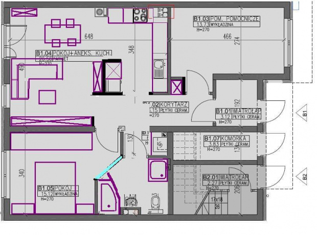

OFFelia 26.06.2012 19:15 Zgłoś naruszenie Udostępnij Napisano 26 Czerwca 2012 Witajcie! Jestem na forum muratora od jakiegoś czasu. Jako że za miesiąc odbieram klucze do swojego pierwszego, własnego M pilnie śledzę wiele wątków, ale jeszcze nigdzie nie konsultowałam swoich pomysłów. Zaczynam od kuchni Będę wdzięczna za wszelką pomoc. Przedstawiam Wam rzut mieszkania - instalacja w kuchni nieco się zmieniła, ponieważ zamieniłam zlew z płytą - nie chciałam, żeby w centralnej części kuchni był zlew. http://photoupload.pl/images/d2oB.jpg Wybrałam kuchnię IKEA, fronty ABSTRAKT w kolorze waniliowym. Inspiracja pochodzi ze strony IKEA. Zdecydowałam się na inne uchwyty, bo te wydały mi się jakieś takie... przemysłowe. Nie wiem również co zrobić z blatem, ponieważ chciałam matowy czarny, ze srebrnym okuciem, ale mój mąż niestety nie zgodził się twierdząc, że "sztuczne" blaty szybko będą niszczały. http://photoupload.pl/images/bUir.jpg Na podłogę Nowa Gala Concept - jest jaśniejsza niż na zdjęciu, ale lepszego nie znalazłam: http://photoupload.pl/images/jsbrE.jpg Na koniec wrzucam mój projekt - niestety kiepskiej jakości bo zrobiony w IKEA Plannerze. Nie mam pojęcia jaki zrobić blat, czy cokół stalowy, czy w kolorze mebli? I zasadniczy problem - co położyć na ścianę? W jakim kolorze? Początkowo chciałam szkło, ale niestety ceny są ponad nasze możliwości. Zlew zamienię raczej na kamienny. Niskie szafki z lewej strony są płytsze (37cm głębokości) ze względu na pion, który niestety jest nie do przeskoczenia w tym miejscu (zaznaczony na rzucie mieszkania). Blat będzie na szerokość tegoż właśnie pionu. Między kuchnią a salonem będzie stał jeszcze stół, jeśli to w ogóle będzie możliwe biorąc pod uwagę możliwości poruszania się. http://photoupload.pl/images/2NGtE.jpg http://photoupload.pl/images/qgIwO.jpg http://photoupload.pl/images/vOseG.jpg http://photoupload.pl/images/s7HZ.jpg Będę wdzięczna za wszelkie sugestie. Cytuj Odnośnik do komentarza https://forum.murator.pl/topic/169740-kuchenny-zawr%C3%B3t-g%C5%82owy/ Udostępnij na innych stronach Więcej opcji udostępniania
Aantenka 29.06.2012 09:11 Zgłoś naruszenie Udostępnij Napisano 29 Czerwca 2012 Offelia, to jest plan mieszkania, czy domku? Sam projekt kuchni jest wstępnie ok. Można pokombinować z ustawieniem zlewu i płyty oraz górnymi szafkami. Natomiast uważam, że w Twoim przypadku planowanie kuchni powinno odbywać się ściśle w połączeniu z planowaniem umeblowania salonu, żeby rozsądnie wybrać, gdzie ma stać stół i co będzie widać z kanapy oraz na wjeście z salonu.. A Ty jak planujesz ustawienie salonu? Jak patrzę na plan mieszkania zastanawia mnie ponadto Twoja łazienka, naprawdę wąski jamniczek. Może wpadnie do Ciebie Elfir, która ma talent do przewracania mieszkań na głowie ale ich ufunkcjonalniania. i coś jeszcze podrzuci. Bo ja mam wrażenie, że z tego mieszkania naprawdę można jeszcze więcej wyciągnać, niż to co jest. Cytuj Odnośnik do komentarza https://forum.murator.pl/topic/169740-kuchenny-zawr%C3%B3t-g%C5%82owy/#findComment-5399921 Udostępnij na innych stronach Więcej opcji udostępniania
OFFelia 02.07.2012 17:18 Autor Zgłoś naruszenie Udostępnij Napisano 2 Lipca 2012 Łazienka nie jest taka całkiem mała jak wygląda na projekcie To jest mieszkanie - na domek jeszcze muszę niestety poczekać. Stół chciałam w postaci "wyspy" na co dzień - nie wiem jak to wmanewrować żeby można było się jeszcze jak ruszyć. Poza tym nie jestem pewna czy te górne szafki z każdej strony kuchni nie spowodują, że będzie taka bardzo przytłaczająca... Nie mam pomysłu jak to zmienić. Będę wdzięczna jak ktoś coś jeszcze podsunie. Cytuj Odnośnik do komentarza https://forum.murator.pl/topic/169740-kuchenny-zawr%C3%B3t-g%C5%82owy/#findComment-5403151 Udostępnij na innych stronach Więcej opcji udostępniania
Elfir 02.07.2012 20:42 Zgłoś naruszenie Udostępnij Napisano 2 Lipca 2012 Co to jest pomieszczenie pomocnicze? Cytuj Odnośnik do komentarza https://forum.murator.pl/topic/169740-kuchenny-zawr%C3%B3t-g%C5%82owy/#findComment-5403457 Udostępnij na innych stronach Więcej opcji udostępniania
OFFelia 03.07.2012 09:06 Autor Zgłoś naruszenie Udostępnij Napisano 3 Lipca 2012 (edytowane) pomieszczenie pomocnicze to pokój - planowany kiedyś dla dziecka. http://photoupload.pl/images/xjYWU.jpg Edytowane 3 Lipca 2012 przez OFFelia Cytuj Odnośnik do komentarza https://forum.murator.pl/topic/169740-kuchenny-zawr%C3%B3t-g%C5%82owy/#findComment-5403898 Udostępnij na innych stronach Więcej opcji udostępniania
Elfir 03.07.2012 13:38 Zgłoś naruszenie Udostępnij Napisano 3 Lipca 2012 Może tak:http://images38.fotosik.pl/1682/bcc5af93caee1d93gen.jpg Cytuj Odnośnik do komentarza https://forum.murator.pl/topic/169740-kuchenny-zawr%C3%B3t-g%C5%82owy/#findComment-5404229 Udostępnij na innych stronach Więcej opcji udostępniania
Aantenka 03.07.2012 14:04 Zgłoś naruszenie Udostępnij Napisano 3 Lipca 2012 Nie wiem również co zrobić z blatem, ponieważ chciałam matowy czarny, ze srebrnym okuciem, ale mój mąż niestety nie zgodził się twierdząc, że "sztuczne" blaty szybko będą niszczały. Blaty sztuczne będą może i szybko niszczały, ale do wybranych przez Was lakierowanych frontów blat drewniany z oferty IKEA IMO nie pasuje, natomiast konglomerat czy granit czy kamień nie są najtańszymi rozwiązaniami. Może jak się zaczniecie realnie zastanawiać nad blatami i cenami (nie wiem, czy już zaczęliscie wykończeniówkę, skoro odbierasz klucze to pewnie nie) to się mąż przeprosi z tym sztucznym (który można za to łatwo wymienić). mam pojęcia jaki zrobić blat, czy cokół stalowy, czy w kolorze mebli? I zasadniczy problem - co położyć na ścianę? W jakim kolorze? Rozumiem, że tutaj chodzi o kolory I w tym przypadku absolutnie decyduje przede wszystkim gust Inwestora, czyli Wasz. Ja się mogę podzielić swoimi poglądami, ale poniższe traktuj jedynie jako sugestię. Jakie są trendy na pewno zorientujesz się wchodząc na wątki Pochwalcie się swoimi kuchniami (w dziale wnętrza) oraz na wątek o wizualizacjach na tym forum i przeglądając może nie cały ale ostatnich dwadzieścia-trzydzieści stron. Zacznę od najłatwiejszego - cokół. Ja preferuję w kolorze mebli. Jest to rozwiązanie najbezpieczeniejsze i najelegantsze. Przestrzeń jest wtedy optycznie uporządkowana. Cokół w innym kolorze sprawdza się wtedy, jeśli ten kolor pojawia się jesze w jakichś innych elementach. Np. jest opaska z innego materiału (porównaj z projektami JimmiegoW w wątku o wizualizacjach) i blat w takim kolorze. Dużo zależy od kompozycji, więc jeśli ktoś nie ma wiary we własny gust, niech robi cokoły w kolorze mebli. Blat. Przy meblach ikea jest problem taki, że szafki są dość głębokie i albo dobierasz blat IKEA albo bierzez z innej firmy, gdzie blat 60cm kończy się na równi z szafkami. Wejdź sobie na tym forum na wątek o kuchniach ikea, są tam zdjęcia i dyskusje o różnych problemach i projektach. Kolorystycznie blat w kuchni może być albo dobrany do kolorów szafek (np. channel8 zrobiła blat biały w kolorze mbeli - zajrzyj do jej wątku) albo kontrastujący. Przy Twoich meblach w kolorze waniliowym i jasnej podłodze zdecydowanie doradzałabym blat kontrastowy, żeby się wszystko nie zlało. Nie wiem, co dokładnie ma ikea, ale ciemny brąz, grafit powinien dobrze wyglądać. Co nad blat, jeśli nie szkło: - to samo co na blacie do połowy ściany http://projektkuchni.blox.pl/resource/kicheconcept_lu_projekt_kuchni_4.jpg - to samo co na blacie na całości, do wysokości szafek wiszących a nawet za http://img-pl1.b-dn.net/upl/xl/zdjecie3054-Internauci-planuja-wspolczesnosc-zdjecie-aranzacja-kuchni-kuchnia-styl-wspolczesny-aranzacje.jpg http://www.meble.kalwaria.pl/up/meble_90_8d7b9f94749d6d681bbab4d836762034.jpg - płytki w kolorze zbliżonym do frontów np. http://bi.gazeta.pl/o/a/forum/207/0/207096.jpg http://chobotdesign.eu/wp-content/uploads/2010/00/meble_kuchenne_k5.jpg tutaj link do ostatniej kuchni http://www.chobotdesign.eu/portfolio/kuchnia-w-mieszkaniu-w-ursusie-3/ tutaj z dekorem: http://kuchnie.pl/share/global/Products/upload/0/879-.JPG Może być też szklana mozaika w brązach. O fototapetach nie wspomnę. Sugeruję poszperać na forum i poszukać kuchni waniliowych oraz popatrzeć na aranżacje w IKEA. Generalnie natomiast trzeba pamiętać, ze wanilia lubi się z kolorami z ciepłej palety, czyli wszelkimi brązami, czerwieniami, pomarańczami. Można ją kontrastować kolorami takimi jak oliwkowa zieleń, śliwkowy fiolet czy turkus itd, ale przy wprowadzaniu modnych teraz bieli czy szarości w reszcie mieszkania, jeśli mielibyście takie pomysły, trzeba by uważać. P.S. W programie IKEA można ustawiać sobie podłogi oraz kolory ścian. Co do samego ustawienia mebli, to napisz trochę jeszcze co Ci jest potrzebne. Czy więcej miejsca do przechowywania, czy blatu, czy okap otwarty, czy schowany. CZy jakieś sprzęty macie, czy będziecie wszystko kupować od zera. Zanim Cytuj Odnośnik do komentarza https://forum.murator.pl/topic/169740-kuchenny-zawr%C3%B3t-g%C5%82owy/#findComment-5404266 Udostępnij na innych stronach Więcej opcji udostępniania

Elfir 03.07.2012 17:08 Zgłoś naruszenie Udostępnij Napisano 3 Lipca 2012 Mało blatów!? Więcej niż w twojej pierwszej wersji. Jakieś 6 mb Cytuj Odnośnik do komentarza https://forum.murator.pl/topic/169740-kuchenny-zawr%C3%B3t-g%C5%82owy/#findComment-5404495 Udostępnij na innych stronach Więcej opcji udostępniania
Aantenka 04.07.2012 07:28 Zgłoś naruszenie Udostępnij Napisano 4 Lipca 2012 (edytowane) Chciałabym mieć dużo miejsca do przechowywania, ale za wszelką cenę chcę uniknąć wrażenia toporności Mieć dużo miejsca do przechowywania bez kuchni obwieszonej dużymi szafkami to jest sztuka w mieszkaniu z kuchnią otwarą na salon. Myślę, że jeśli chodzi o zabudowę kuchni i salonu spokojnie możesz skorzystać z pomysłu Elfir, bo wydaje mi się, że lepiej pozwoli zrealizować Twoje potrzeby i moim zdaniem przejrzyście pozwala łączyć dwie funkcję kuchni jadalni i salonu. Wiadomo, wszystko zależy od tego, jaki tryb życia prowadzą domownicy i co Ci odpowiada. Ja widzę następujące zalety projeku Elfir: - wysoka zabudowa przysłania część ze zlewem. Z doświadczeina mówię, że jeśli coś powinno zniknąć z widoku salonu, to własnie zlew. - pozostaje ładnie zachowany ciąg roboczy - wyjmujesz z lodówki, kładziesz na blat potem do zlewu, potem na blat przygotowawczy, potem gotowanie na plycie potem wydawanie na stoł - balagan kuchenny nie jest widoczny z czesci salonowo telewizyjnej. - jesli przyjmujesz gosci, albo przyjezdza z wizytą rodzina masz fajne miejsce na stół który można rozłożyć na kilka osób - argument o małej ilości blatu wydaje mi się, że był pochopny, na pewno nie jest go mniej niż w Twoim projecie, co więcej, jest go odpowiednio dużo we właściwym miejscu, czyli w strefie przygotowywania. W takim ustawieniu jak u Elfir widziałabym wtedy na tym odcinku, gdzie jest płyta sam okap - płyta pięciopalnikowa Ci się zmieści i okap 90 cm (nie ma problemu ze zgrabnym dobraniem szafek przy okapie) a na długiej ścianie wiszące szafki max 60x70. Jeśli będziecie brali szafki z IKEA, to za bardzo jak sama zauważyłaś nie można poszaleć z kompozycjami. Czarne szkło zdecydowanie bardziej pasuje do nowoczesnej kuchni. Zeby trochę dodać lekkości jednolitej zabudowie gónej można albo dać szafki poziomie, albo spróbować wkomponować półkę otwartą, trochę jak tutaj - kuchnia wrzucona przez forumowiczkę aneta89 http://img715.imageshack.us/img715/7154/gallerymoliniea02.jpg i tu http://bi.gazeta.pl/im/4/11326/z11326474X,Kuchnie--Sciane-nad-blatem-roboczym-chroni-przed-zabrudzeniem.jpg (Na ostatnich 30-40 stronach wątku o kuchniach była też jedna bardzo fajna kuchnia biało-drewniana, gdzie taka otwarta polka miala drewniana opaske) Tutaj inny wariant otwartych polek w zabudowei http://s-trojmiasto.pl/zdj/c/9/15/390x0/153495.jpg Dodatkowo MOIM ZDANIEM można spróbować dodać kuchni lekkości wprowadzając odpowiednio kolory np. tutaj cięższe szafki w ciemnym kolorze na dole, jasne na górze http://chobotdesign.eu/wp-content/uploads/2010/00/kuchnia%20nowoczesna%20orzech%20ameryka%C5%84ski.jpg Oczywiście przy projekcie Elfir, macie część wypoczynkową takiej wielkości jak część jadalno-kuchenną. ALE nic nie stoi na przeszkodzie, aby np. stół dostwić do ściany i bliżej kuchni, zamiast narożnika wstawić dwie kanapy 2 na ścianie z balkonem i 3osobową na wprost TV i zabrać z jadalni przestrzeń salonu. Pamiętaj, że mimo iż na projekcie Elfir nie ma drzwi do kuchni i do pokoju, możęsz je sobie wstawić, odcinając tę część od reszty mieszkania. Proponuję przegadać z mężem propozycję Elfir. Bo wersja, którą Ty proponujesz, czyli literka U (lub L i zdecydowanie więcej projektów ze stołem na środku ma zabudowę w L, bo jest wtedy wygodniejsze dojście) też może zostać wprowadzona w życie. Ba, można spróbować nawet zrobić coś takiego - chociaż trzeba byłoby sprawdzić wymiary http://bi.gazeta.pl/im/0/8331/z8331560X,KUCHNIA--W-jednorodnym-stylu---Wystroj-otwartej-kuchni.jpg P.S. Tutaj zestawienie wanilia, orzech, siwy blat http://www.melbest.pl/gallery/1510_xy_1000_700.jpg P.S. 2 Tutaj jasne wenge i biały jako alternatywa dla wanilii http://cdn16.urzadzamy.smcloud.net/t/photos/thumbnails/23634/kuchnia_z_salonem_600x0_rozmiar-niestandardowy.jpg http://www.urzadzamy.pl/kuchnia/aranzacje/aranzacje-kuchni-pogodna-kuchnia-z-salonem-dla-mezczyzny,6_6428.html Edytowane 4 Lipca 2012 przez Aantenka Cytuj Odnośnik do komentarza https://forum.murator.pl/topic/169740-kuchenny-zawr%C3%B3t-g%C5%82owy/#findComment-5405297 Udostępnij na innych stronach Więcej opcji udostępniania
