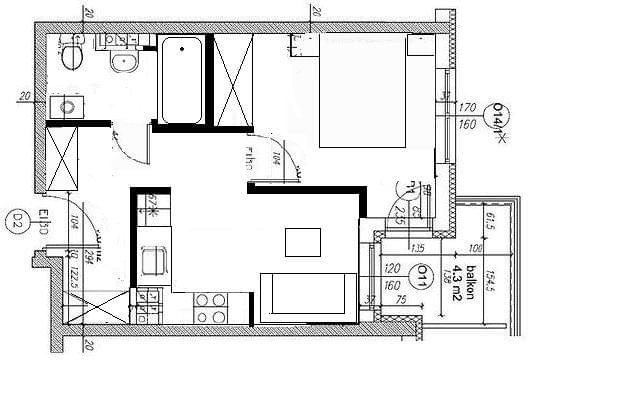

kinka 02.07.2012 19:50 Zgłoś naruszenie Udostępnij Napisano 2 Lipca 2012 (edytowane) Poniżej to co udało mi się wymyśleć,wanna 140x80cm,łóżko 140x200.Mimo wszystko nie robiłabym sypialni na tak małym metrażu,bo zrobi się wszędzie klitka.Małą przestrzeń trzeba otworzyć,a nie pomniejszać,bo inaczej to będziesz się wszedzie przeciskać a tu nie o to chodzi,lepiej mieć jeden większy pokój ale wielofunkcyjny.Drzwi do łazienki powinny otwierać się w drugą stronę,wannę można dać w prysznicem 2w1. Edytowane 2 Lipca 2012 przez kinka Cytuj Odnośnik do komentarza https://forum.murator.pl/topic/169844-kawalerka-miejsce-na-sypialni%C4%99-pro%C5%9Bba-o-pomoc/#findComment-5403348 Udostępnij na innych stronach Więcej opcji udostępniania
Elfir 02.07.2012 20:39 Zgłoś naruszenie Udostępnij Napisano 2 Lipca 2012 W drugiej propozycji brak miejsca na szafę na ubrania. Cytuj Odnośnik do komentarza https://forum.murator.pl/topic/169844-kawalerka-miejsce-na-sypialni%C4%99-pro%C5%9Bba-o-pomoc/#findComment-5403453 Udostępnij na innych stronach Więcej opcji udostępniania

tatianaaa 03.07.2012 15:28 Autor Zgłoś naruszenie Udostępnij Napisano 3 Lipca 2012 Kinka - wielkie dzięki za łazienkę. Z wanną Myślę, że na pewno skorzystam z którejś z Twoich propozycji. Bardzo podoba mi się wersja, gdzie w miejscu łazienki jest kuchnia. Niestety jest to niemożliwe ze względów technicznych :/ Elfir - Twój pomysł ze zwiększeniem łazienki też mi daje teraz do myślenia Co do "sypialni"to szczerze powiedziawszy nie za bardzo bym chciała, aby łóżko wylądowało tam gdzie są większe okna. Nie wiem , czy dałabym radę przebywać w pomieszczeniu, gdzie jest kuchnia z pokojem i małe okno.. Zaproponowano mi również takie rozwiązanie: http://www.fotosik.pl/pokaz_obrazek/07af9109f1e109f7.html Co myślicie? Cytuj Odnośnik do komentarza https://forum.murator.pl/topic/169844-kawalerka-miejsce-na-sypialni%C4%99-pro%C5%9Bba-o-pomoc/#findComment-5404373 Udostępnij na innych stronach Więcej opcji udostępniania
Elfir 03.07.2012 17:16 Zgłoś naruszenie Udostępnij Napisano 3 Lipca 2012 Spisz sama czy z partnerem? W powyższej propozycji jest łóżko o szerokości ok. 120 cm. Ja czułam się ciasno na 140 cm z mężem. Problemem będzie też otwarcie dolnych szafek w kuchni, bo tam między szafkami jest max 80 cm. Cytuj Odnośnik do komentarza https://forum.murator.pl/topic/169844-kawalerka-miejsce-na-sypialni%C4%99-pro%C5%9Bba-o-pomoc/#findComment-5404502 Udostępnij na innych stronach Więcej opcji udostępniania
