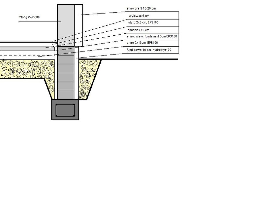

mother_nature 18.01.2016 11:09 Zgłoś naruszenie Udostępnij Napisano 18 Stycznia 2016 Cześć Pozwolisz, że na moment przywołam zamierzchłe czasy i zapytam o ocieplenie fundamentów? W archiwach mam ten rysunek: Napisz proszę laikowi, dlaczego zdecydowałeś się na ocieplenie chudziaka z obu stron? Większość ocieplenie kładzie wyłącznie na chudziak, pod wylewki. Jestem tuż przed rozpoczęciem budowy (zależy od pogody) i jeszcze dogrywamy ze ślubnym różne kwestie, aktualnie ocieplenia. Zdecydowaliśmy się ocieplić ściany fundamentowe także od środka, mimo że projekt tego nie przewiduje. Pozdrawiam! Cytuj Odnośnik do komentarza https://forum.murator.pl/topic/169855-komentarze-do-quotbursztynaquot/page/71/#findComment-7011602 Udostępnij na innych stronach Więcej opcji udostępniania
artix1 20.01.2016 23:28 Autor Zgłoś naruszenie Udostępnij Napisano 20 Stycznia 2016 Cześć! Taki sposób ocieplenia jak u mnie, podpatrzyłem w Norwegii. Zaintrygowało mnie to bardzo, przemyślałem temat i zrobiłem tak jak w oryginale. W ten sposób ocieplona była podłoga w dwupiętrowym bloku. Wylewane fundamenty, ocieplenie ścianek obustronne, z zewnątrz dodatkowo obsypane LECA (coś a'la keramzyt), tak jak opaska przeciwwysadzeniowa wokół płyty fundamentowej. Wewnatrz zagęszczony piasek, na to folia, dalej 20cm styro EPS, folia, siatka zbrojąca, na niej rurki do ogrzewania podłogowego, czyli identyko jak w płytach fundamentowych. Moim zdaniem w tej wersji mostek cieplny na styku grunt- ścianki fund- podłoga, został ograniczony do minimum. Pomino tego, że stopy fundamentowe są nie ocieplone i tu mam mostek, to ścianki ocieplone na całej wysokości, sporo ograniczają ucieczkę energii do gruntu. Chudziak jest całkowicie odizolowany od gruntu i od ścian fundamentowych, jest zamknięty w styropianie, myślę, że jest to dobra koncepcja. Połaczenie podłogi i ścian wewnątrz wygląda elegancko na termowizji, to samo ze ścianami fundamentowymi od zewnątrz, widać tylko listwę startową. Jestem całkowicie usatysfakcjonowany działaniem takiego ocieplenia. Powierzchnia zimnego gruntu jest oddalona od paneli podłogowych o 48cm, gdybym wylewał chudziak tradycyjnie, to miałbym do zimnego chudziaka i piasku 36cm. Nie mówiąc już o kosmicznym, mocno tradycyjnym ocieplaniu typu 10cm na chudziak i 3cm pod rurki ogrzewania podłogowego, czyli ogrzewaniu domu i gruntu jednocześnie . Jeżeli ten myk sprawdza się w zimnej Norwegii, to nie będzie problemu u Nas. Ujęła mnie ta technologia i już . Cytuj Odnośnik do komentarza https://forum.murator.pl/topic/169855-komentarze-do-quotbursztynaquot/page/71/#findComment-7013939 Udostępnij na innych stronach Więcej opcji udostępniania
mother_nature 21.01.2016 07:39 Zgłoś naruszenie Udostępnij Napisano 21 Stycznia 2016 Dzięki za wyczerpującą odpowiedź Ta metoda ma sens, ciekawe co mąż na to Cytuj Odnośnik do komentarza https://forum.murator.pl/topic/169855-komentarze-do-quotbursztynaquot/page/71/#findComment-7014000 Udostępnij na innych stronach Więcej opcji udostępniania
