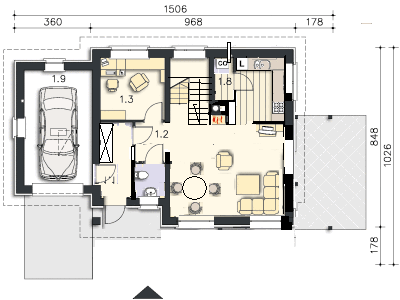

januszek.sk 22.05.2014 11:14 Zgłoś naruszenie Udostępnij Napisano 22 Maja 2014 Dzień dobry, czy ktoś ten projekt zrealizował? Szukam projektu niewielkiego ale przestronnego domu i trafiłem m. in. na Madryt Lipińśkich. Tutaj podaję link http://projekty.lipinscy-projekty.pl/Madryt/Spodobał mi się układ pomieszczeń, a i wygląd zewnętrzny może być ciekawy.Czy macie jakieś rady odnośnie ewentualnych zmian?Dzięki za odpowiedziPozdrawiam Cytuj Odnośnik do komentarza https://forum.murator.pl/topic/169980-projekt-madryt-lmp141-pracownia-lipi%C5%84scy/#findComment-6459794 Udostępnij na innych stronach Więcej opcji udostępniania
Elfir 22.05.2014 12:03 Zgłoś naruszenie Udostępnij Napisano 22 Maja 2014 1. Czym zamierzasz grzać? Gazem? Jeśli tak, to przestawienie o 90 stopni względem komina umozliwi zrobienie drzwi między garażem a kotłownią i dalej do wiatrołapu. garaż trzeba byłoby ustawić na tej samej wysokosc o reszta domu. Przy kotle kondensacyjnym zintegrowanym z zasobnikiem wcale nie potrzebujesz kotłowni, na dodatek można spaliwy wyprowadzić przez ścianę, nie trzeba budowac kosztownego komina. 2. sprawdz długośc garażu - obawiam się, że dłuższe auto może się nie zmieścić. Jeśli szerokosć jest mniejsza niż 3,5 m, nie otworzysz swobodnie drzwi z obu stron. Do ustawienia rowerów potrzebne jest szer. min 4 m.Po co strop nad garażem? Garaż to wogóle trochę nieprzemyślany element. Jest dostawiony - i to jest słuszna koncepcja. Ale powinen być oddylatowany od bryły budynku warstwą ocieplenia. Jako konstrukcja wolnostojąca (ale przylegająca do budynku) może mieć węższe ściany, lżeszyszy fundament, a być może, gdyby była szkieletowcem, nawet fundament punktowy? Wykończenie elewacji moze byc identyczne jak domu.Jak zmniejszysz na garażu nachylenie dachu, to okna pokoi na poddaszu mogą być na ścianie szczytowej - są o wiele tańsze niż połaciowe. 3. Niestety, w wiatrołapie nie wejdzie ci szafa na ubrania a tylko wąska szafka na buty i wieszak scienny. 4. Gdyby zrobić schody, jako konstrukcję samonośną, wówczas można powiększyć spiżarkę o przestrzen pod schodami. Zamień je na dwubiegowe ze spocznikiem. 5. Piekne i drogie okno w lukarnie oświetla klatkę schodową zamiast pokoju - kasa w błoto, na dodatek nie ma jak okna umyć. 6. Dlaczego ten dom ma tak wysokie ściany fundamentowe i wysoki parter? http://images63.fotosik.pl/1003/5976c939de451475.gif http://images65.fotosik.pl/1005/5c28a6e703723681gen.gif http://images63.fotosik.pl/1003/2d15a4ab38ef2545.gif Cytuj Odnośnik do komentarza https://forum.murator.pl/topic/169980-projekt-madryt-lmp141-pracownia-lipi%C5%84scy/#findComment-6459901 Udostępnij na innych stronach Więcej opcji udostępniania
bowess 23.05.2014 08:03 Zgłoś naruszenie Udostępnij Napisano 23 Maja 2014 Jeżeli działka z wjazdem od południa, to coś sporo okien na północ.Uważam za zasadne zmniejszenie ich liczyby (i lukarny) zaproponowane przez Elfir.Garaż w tym projekcie to taka dość droga dostawka - ani nie jest skomunikowany z domem, ani dość wygodny (wąski i krótki). Zobacz ten, dość podobny, projekt.http://pracownia-projekty.dom.pl/dom_przy_alabastrowej.htm Cytuj Odnośnik do komentarza https://forum.murator.pl/topic/169980-projekt-madryt-lmp141-pracownia-lipi%C5%84scy/#findComment-6460844 Udostępnij na innych stronach Więcej opcji udostępniania
