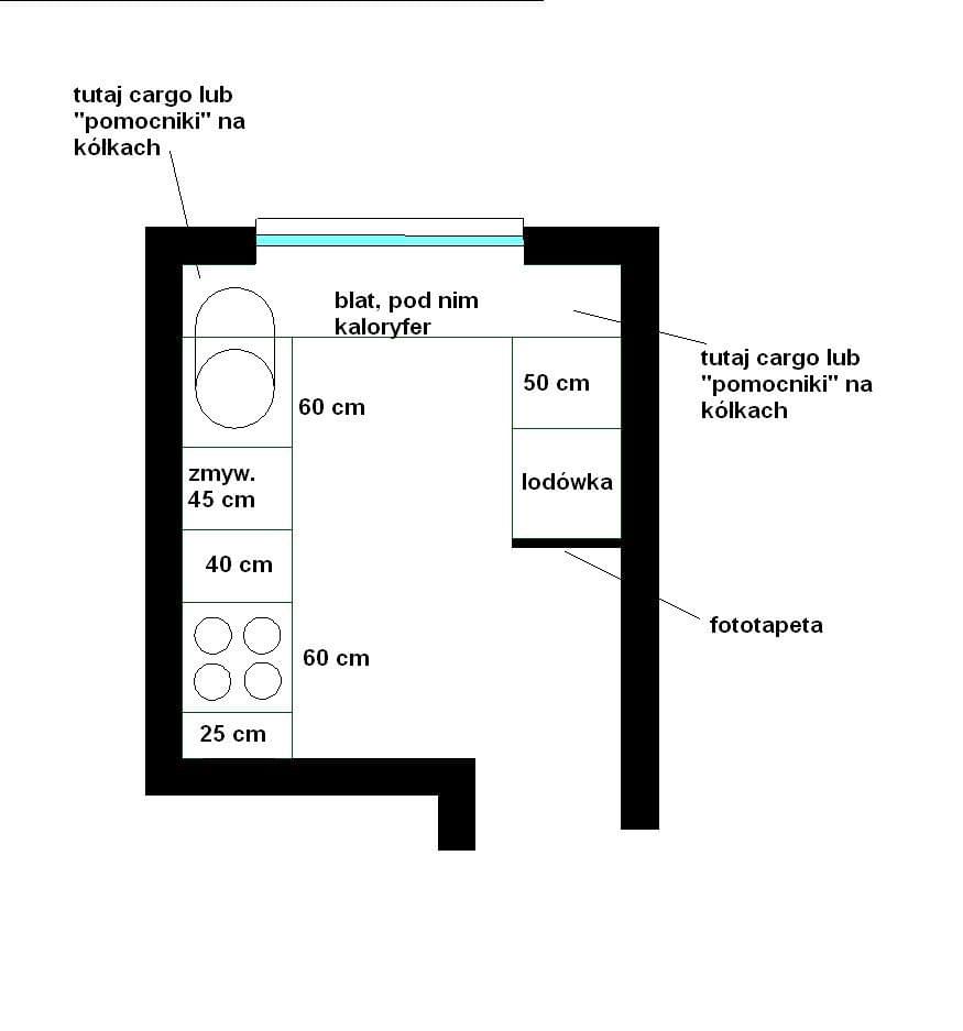

troopers 22.07.2012 11:33 Autor Zgłoś naruszenie Udostępnij Napisano 22 Lipca 2012 Elfir tego gotowania aż tak dużo nie będzie także spokojnie dużo pracuje więc często jemy poza domem także kwestia mojej wygody to można pominąć po prostu chciałbym wszystko pomieścić na tym metrażu....także jestem otwarty na propozycje rozmieszczenia szafek by miało to "ręce i nogi" pozdrowienia z pomorza Cytuj Odnośnik do komentarza https://forum.murator.pl/topic/170265-w-ko%C5%84cu-na-swoim-m-i-nieprzespane-noce-z-aran%C5%BCacj%C4%85-pokoju-dziennego-prosz%C4%99-o-pomoc/#findComment-5426969 Udostępnij na innych stronach Więcej opcji udostępniania
Elfir 22.07.2012 11:43 Zgłoś naruszenie Udostępnij Napisano 22 Lipca 2012 Może tak:http://images35.fotosik.pl/1538/4d42eb13f6ccf481.jpg cargo 25 cmpłyta z piekarnikiem podblatowym 60 cmszuflady 40 cmzmywarka 45 cmszafka na zlew 60 cmpusta przestrzeń 40 cm pod blatem. Można tam postawić:http://t2.gstatic.com/images?q=tbn:ANd9GcSsAkjBFUzCdkYobvrTG84-Kq3Ns9e8H7N1WurU7CXUg8ZSxTZ9xr5nyiN-http://ecx.images-amazon.com/images/I/51Xfa2yJDgL._SS400_.jpglub mieć miejsce na zgrzewki napojów. Pod oknem blat 40 cm maksymalnie wysoko (do niego równać wysokośc szafek w kuchni)Pod blatem kaloryfer i taboret Szafka 50 cmlodówka w zabudowie 60 cm. Cytuj Odnośnik do komentarza https://forum.murator.pl/topic/170265-w-ko%C5%84cu-na-swoim-m-i-nieprzespane-noce-z-aran%C5%BCacj%C4%85-pokoju-dziennego-prosz%C4%99-o-pomoc/#findComment-5426981 Udostępnij na innych stronach Więcej opcji udostępniania
troopers 22.07.2012 12:19 Autor Zgłoś naruszenie Udostępnij Napisano 22 Lipca 2012 Ok super jednak coś dało się z tą przestrzenią pod oknem wyskrobać, a powiedz mi Elfir czy w takim metrażu zabudowa lodówki i piekarnika na wysokości blatu będzie praktyczne? wiem w większym metrażu to fajnie wygląda no ale i tak cieszy nas fakt, że w końcu na swoim a jakieś alternatywny rozkład w tym pomieszczeniu da radę zrobić? w poniedziałek wraca moja druga połówka więc zdecyduję w którą stronę pójdziemy jeszcze raz dziękuje Ci bardzo za pomoc Cytuj Odnośnik do komentarza https://forum.murator.pl/topic/170265-w-ko%C5%84cu-na-swoim-m-i-nieprzespane-noce-z-aran%C5%BCacj%C4%85-pokoju-dziennego-prosz%C4%99-o-pomoc/#findComment-5427014 Udostępnij na innych stronach Więcej opcji udostępniania
Elfir 22.07.2012 12:23 Zgłoś naruszenie Udostępnij Napisano 22 Lipca 2012 skoro i tak mało gotujecie to po co wam piekarnik w wysokiej zabudowie?Moim zdaniem nie ma tam specjalnie miejsca na coś takiego. Cytuj Odnośnik do komentarza https://forum.murator.pl/topic/170265-w-ko%C5%84cu-na-swoim-m-i-nieprzespane-noce-z-aran%C5%BCacj%C4%85-pokoju-dziennego-prosz%C4%99-o-pomoc/#findComment-5427017 Udostępnij na innych stronach Więcej opcji udostępniania
