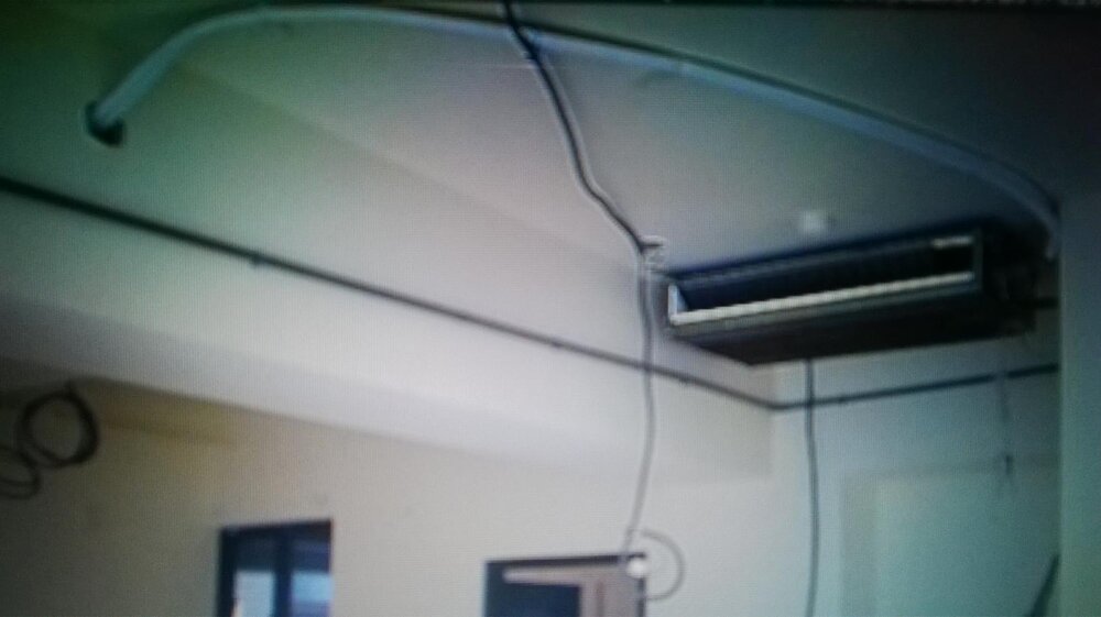

scrabie 23.09.2014 07:00 Zgłoś naruszenie Udostępnij Napisano 23 Września 2014 Ale dobrze zrobiona instalacja klimatyzatora nie trwa 2h. Ja instalowałem sam (znaczy z pomocą ojca) i zeszło nam prawie 6h. Zależy to też od warunków, tj. jak wysoko trzeba powiesić jednostkę zewnętrzną, ile trzeba kuć i murować w domu, itd. Ja akurat instalowałem splita na poddaszu, jednostka wewnętrzna bezpośrednio przestrzelona na elewację, jednostka zewnętrzna zawisła na wysokości nieco poniżej stropu a i tak się nieźle nagimnastykowałem z ojcem, żeby po rusztowaniu wtargać kompresor na wieszak. Ale i tak uważam, że się opłacało. Zakupiłem sprzęt za 400zł (w tym pompę próżniową za 300zł, giętarkę, manometr) i wyszło i tak taniej niż u instalatora. Fakt, bez gwarancji. Ale klimatyzator działa już 3 sezon bez najmniejszego problemu, a w lato pracuje niemało (bo poddasze). Sprzęt to najtańszy chiński badziew ON/OFF (ale już z grzaniem) markowany przez polskiego importera (Optimum). Drugi raz też bym sam instalował, bo jednak 1,5 tys. zł jakie mi krzyknęli za moją instalację (gdzie było, uważam, bardzo mało pracy) to śmiech na sali. Jakby ktoś w moich okolicach chciał się pokusić, to mogę sprzęt udostępnić. Mieszkam od ciebie 30 km, więc kto wie, być może ( o ile się zdecyduje na klimę) to cię odwiedzę i pożyczę ten sprzęcik. Mam nadzieję, że nie jesteś abstynentem, bo taką pożyczkę należałoy wynagrodzić moją własną śliwowicą Pozdro Ps Grzejesz nią? Cytuj Odnośnik do komentarza https://forum.murator.pl/topic/170463-klimatyzacja-samodzielny-monta%C5%BC-czy-us%C5%82uga-fachowcy/#findComment-6585265 Udostępnij na innych stronach Więcej opcji udostępniania
Myjk 23.09.2014 07:41 Zgłoś naruszenie Udostępnij Napisano 23 Września 2014 (edytowane) Mieszkam od ciebie 30 km, więc kto wie, być może ( o ile się zdecyduje na klimę) to cię odwiedzę i pożyczę ten sprzęcik. Mam nadzieję, że nie jesteś abstynentem, bo taką pożyczkę należałoy wynagrodzić moją własną śliwowicą Może nawet nie będziesz musiał mnie odwiedzić, bo przejeżdżam czasem koło Ciebie w drodze do moich rodzicieli (Góra Kalwaria) to i mogę coś pomóc w instalacji przy okazji (a nóż i dwie śliwowice przygarnę). Ps Grzejesz nią? Rzadko. To jest niestety stosunkowo mocny ON/OFF -- szybko nagrzewa powietrze w pomieszczeniu, robi się skwar (innymi słowy nie jest to komfortowe) i się musi wyłączyć. Ale że powietrze szybko "stygnie" to zaraz robi się chłodno i się musi załączyć -- więc co chwilę sprężarka dostaje kopa (co wpływa źle na jej żywotność). Poza tym jak się robi poniżej 7sC to się zaczyna sam z siebie szybko wyłączać, bo mu wymiennik zewnętrzny zamarza. Tak to jest z ON/OFF dlatego szczególnie jeśli chcesz grzać w okresach przejściowych (i chłodzić stabilnie w lato bez nadmiernego zaniżania temperatury w pomieszczeniu) inwestuj w klimatyzator inwerterowy. Warto. Warto też zainteresować się tematem teraz -- są spore obniżki. Edytowane 23 Września 2014 przez Myjk Cytuj Odnośnik do komentarza https://forum.murator.pl/topic/170463-klimatyzacja-samodzielny-monta%C5%BC-czy-us%C5%82uga-fachowcy/#findComment-6585307 Udostępnij na innych stronach Więcej opcji udostępniania
scrabie 23.09.2014 08:17 Zgłoś naruszenie Udostępnij Napisano 23 Września 2014 Zaraz zacznę się interesować, niech tylko wreszcie ten kredyt mi przeleją od marca walczę z rozpoczęciem budowy i o ile warunki załatwiłem w 3 tygodni, pozwolenie też 3 tygodnie, to na projekt, papierki mapki i kredyty czekam w nieskończoność , ale lada dzień wbijam szpadel i do roboty. Dwie śliwowice znajdą się bez problemu, a kto wie czy przy tym montażu i jakiej się nie chlapnie. Cytuj Odnośnik do komentarza https://forum.murator.pl/topic/170463-klimatyzacja-samodzielny-monta%C5%BC-czy-us%C5%82uga-fachowcy/#findComment-6585334 Udostępnij na innych stronach Więcej opcji udostępniania
Myjk 23.09.2014 08:23 Zgłoś naruszenie Udostępnij Napisano 23 Września 2014 (edytowane) Jeśli dopiero wbijasz łopatę to przemyśl multisplita (bo zazwyczaj jeden nawiew nie wystarczy) i kasetony ew. klimakonwektory. No, oczywiście zależy jaki masz budżet. PS jak będziesz ogrzewać dom, jaka wentylacja i w jakiej technologii budujesz? Edytowane 23 Września 2014 przez Myjk Cytuj Odnośnik do komentarza https://forum.murator.pl/topic/170463-klimatyzacja-samodzielny-monta%C5%BC-czy-us%C5%82uga-fachowcy/#findComment-6585338 Udostępnij na innych stronach Więcej opcji udostępniania
scrabie 29.09.2014 10:57 Zgłoś naruszenie Udostępnij Napisano 29 Września 2014 Technologia szkieletowa, ściany i dach u poniżej 0.1. W podłodze 20cm styropian. Chce klime kanałowa i konwektory na wszelki wypadek. Oczywiście WM z reku. Grzać chce tylko prądem. Cytuj Odnośnik do komentarza https://forum.murator.pl/topic/170463-klimatyzacja-samodzielny-monta%C5%BC-czy-us%C5%82uga-fachowcy/#findComment-6590955 Udostępnij na innych stronach Więcej opcji udostępniania
