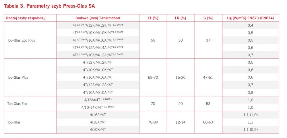

Skoro wam tak zaciemniłem to teraz rozjaśnię:
- szyba Ug=0,5 na ramce 16 http://www.press-glas.com/_ce_pliki/423-2009-02-19-2.pdf
- szyba Ug=0,6 na ramce 16 http://www.press-glas.com/_ce_pliki/48-2008-10-01-2.pdf
- szyba Ug=0,6 na ramce 14 http://www.press-glas.com/_ce_pliki/327-2008-09-08-2.pdf
Dwa pierwsze pakiety mają taką samą budowę a inne współczynniki, musi to wynikać z innego Termofloatu w jednym a innego w drugim, zresztą inaczej opisanego w nazwie pakietu. Chyba lepiej żeby faktycznie Charlie się wypowiedział.
