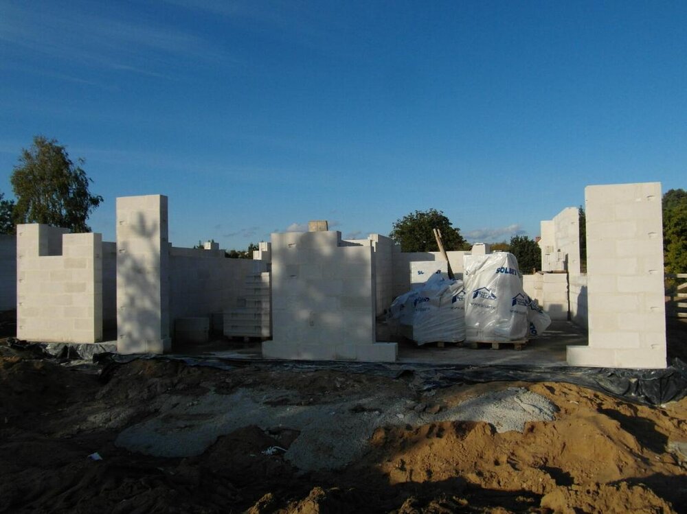

Witam. Do tej pory tylko czytałem i nadszedł czas żeby zasięgnąć Waszej opinii. Mam 2 okna tarasowe 300X240 podział na 3 i 200X240 podział na 2 i chciałbym je w kolorze, czy można zrobić takie duże? Proszę podpowiedzcie ewentualnie jaki producent i z jakiego profilu można to zrobić. Okna mają być energooszczędne z pakietem 3 szybowym. Druga sprawa, poziom posadzki będzie na wysokości pierwszej warstwy bloczków i teraz to co mnie zastanawia, czy okno stawiać na poszerzeniu o wysokości 24cm czy podmurować pod oknami warstwę z bloczków tak jak widać po bokach w prawym otworze okiennym. Dzięki za wszystkie rady.

PCV -tylko bez gwarancji na schuco czytaj nie wykonalne!!!
profil bazowy lub dobrze wykonana podmurówka będzie równie dobre
nie ma jeszcze nadproży więc warto zmienić wysokość

Jak sie uprzesz, zrobisz to na Brugmannie. Ale sugerowałbym zwęzić obydwa otwory, po jednym bloczku.
Można też - podmurówka + p.bazowy - ja tak bym zrobił.

Czyli co? Tylno na Schuco nie wykonalne a na pozostałych można to zrobić? Nadproży nie będzie, będzie od razu wienieć a wysokości w miarę możliwości wykonania tak wysokich okien nie chcę zmieniać, bo chciałbym wysokie okna. To mam murować z bloczków pod oknem, czy stawiać na poszerzeniu ale to chyba drożej ale czy lepiej?
W tym szerokim ma być jeden słupek stały a drugi ruchomy. Tak rolety będą nadstawne bezpośrednio pod wieńcem. Co miałeś na myśli pisząc zwęzić po jednym bloczku? Wysokość czy szerokość otworów?

A może zrób tak: Podmuruj na tyle, by w części progowej zastosować na przykład poszerzenie 50mm, góra 100 mm. Wypoziomuj podmurówkę i z poszerzenia uczyń jeden długi "klocek podporowy". Podparcie na całej długości części progowej okna narażonego na obciążenia eksploatacyjne jest bardzo wskazane. A co do możliwości wykonania okien o takich wymiarach? Rozejrzyj się za systemem, w którym stosuje się przeszklenia wklejane w skrzydło wraz z jednoczesnym zbrojeniem stalowym i... po problemie:-).

Uczono mnie że jak zwęzić to na szerokości. Domyśliłem się od razu, że mam do czynienia z maniakiem wysokości ;)
Rozwiązanie które zaproponowałem w Brugmann dotyczy właśnie tzw wklejanej szyby. Tak jak napisał kolega Test, wyjaśnił Ci też dokładnie bazówke na podmurówce, więc wszystko wiesz.
