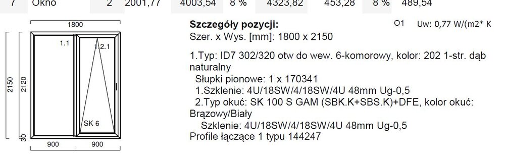

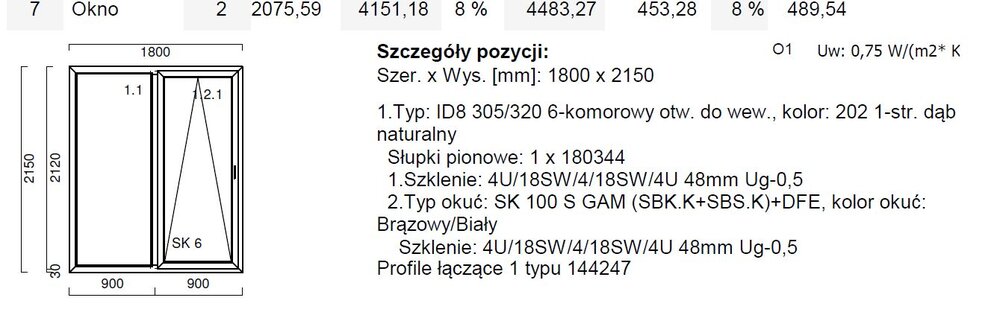

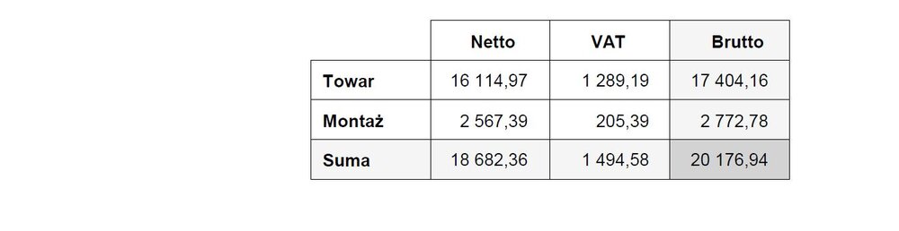

Witam, chciałabym prosić o rzucenie okiem na moje wyceny okien. Pierwsza wycena z M&S (okna MSLine), następna z Wikędu (okna Veka Alphaline) i trzecia z Bob- rollo (Aluplast - Ideal 7000 i Energeto). Dla porównania pokazałam ostatnią pozycję we wszystkich wycenach i sumę. Ideal 7000 i Energeto są niestety podzielone na części. Chodzi mi zwłaszcza o ocenę podanych parametrów okna, komentarz do jakości tych produktów i jak to jest z rabatami. W Wikędzie od razu liczą 35 % (nota bene cena straszna), MS sktromnie 5%, w Bobie nie ma wzmianki na ten temat.
poz 7 MS okna.jpgwikęd.JPGideal7000.JPGideal 7000 podsumowamie.JPGenergeto.JPG
