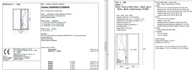

Sprawdziłem dokladnie oferty i jest jak nic Winergetic wszędzie cieplejszy o te 0,01 od V82 Vetrex
U mnie tak to wyglądało. Winergetic DUŻO gorsze U jak widać. Sprawdź, czy podali Ci faktyczne U - ale jak czytałeś wątki, to wiesz że sprzedawcy lubią podawać U okna referencyjnego, jak to konkretne wypada gorzej.
6 fixów 180x150 stąd takie U ważone dla całego projektu.
MS to nie pomyłka - MSLine+ taniej mi wycenili niż bez plusa. Sprzedawca też tego nie rozumiał. Wszystkie dwustronny kolor.

U mnie tak to wyglądało w ofertach:
I czemu Twoje okno jest tak dużo lżejsze? Czyżby brak wzmocnień tak je odchudził?
Jak wygląda cienki zgrzew przy białym oknie?
Edytowane przez Kaizen
Zaskakująca różnica wagi. O ile Winergetic na szybie "oszczędzi" ok 16kg, to gdzie jest jeszcze drugie tyle? Przy czym duży fix jest niemal tak samo..
Tak jedyne co mi przychodzi do głowy to stal w skrzydłach.
Myślałem, że różnica w wadze wynika z pakietu szybkowego z szybą 3mm, ale to rzeczywiście zbyt duża różnica. Sugerujecie, że profil Winergetic może mieć słabsze wzmocnienia? Muszę dopytać przedstawiciela. Jak wygląda cienki zgrzew przy białym oknie - nie mam pojęcia, nie zwracałem na to uwagi.
dzięki za Wasze cenne uwagi.
Ja przeliczyłem róznicę wagi - 2x1mm szkła x ok ,3.6m2 x 2,5kg. Nie możliwy jest brak stali. Może być cieńsza (stąd minimalnie lepsze Uw), chociaż parametr statyki i wodoszczelności taki sam w obu przypadkach.
Może to pomyłka... raczej nie warte większej uwagi.
Mój Winergetic jest 42 kg cięższy, a 10cm niższy. I ma U o 0,07 gorsze. Ten sam pakiet szybowy. To jest warte uwagi i coś tu nie pasuje. Pytanie o wiarygodność danych - warto temat podrążyć. Inadzej może być wtopa i nagrodzenie kreatywności sprzedawcy czy producenta.
