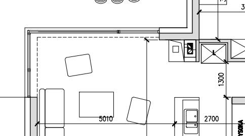

Architekt zaproponował mi umieszczenie kominka dość blisko okna:
http://i1184.photobucket.com/albums/z331/wjaz/dom/domoknokominek.jpg
Zastanawiam się, czy taka lokalizacja i w związku z tym różnice temperatur w zimie mogą mieć niekorzystny wpływ na okna?
Jeśli chodzi o szybę/szkło to źródło ciepła typu lampa, kominek nie powinno być bliżej szkła niż 30cm.
Moim zdaniem nie rzutuje taka odległość kominka na profil plastikowy.
Jednak myślę, że w okresie aktywności to okna nie powinno sie otwierać - ciepło generowane przez kominek ulotni się na zewnątrz.
