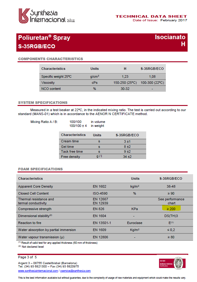

Robaczywy 28.07.2018 14:58 Zgłoś naruszenie Udostępnij Napisano 28 Lipca 2018 Jak się mają parametry piany do styropianu na podłogę? Oczywiście o twardość chodzi. Kiedyś wsadziłem łokieć (tak wiem, w pracy się nie podpieramy w pianę na ścianie w piwnicy, ale to może inna piana była. Hej, łokieć zapewne wsadziłeś w pianę otwartokomórkowa. Twardość, odporność na ściskanie, piany ZK jest bardzo duża. Piana, która kupiłem ma wytzymałość deklarowana >200kPa, czyli 2x większa od typowego styropianu pod posadzki. Cytuj Odnośnik do komentarza Udostępnij na innych stronach Więcej opcji udostępniania
